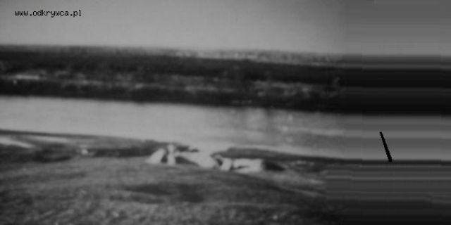

rfx Napisano 8 Listopad 2006 Napisano 8 Listopad 2006 mam taka nieostrą kopię fotki schronu w skansenie.Mało na nim widać, ale można chyba ocenic położenie i otoczenie schronu.Oryginał jest prawdopodobnie w muzeum w Łomży.vR
sqh Napisano 8 Listopad 2006 Napisano 8 Listopad 2006 Oryginał na pewno jest w łomżyńskim Muzeum. A przynajmniej był tam jeszcze w 1997 roku.Otoczenie mogło się jednak zmienić, jako że - podobno -dokładnie na gruzach tego schronu usypano górkę, na którym stoi obecnie drewniana weranda - punkt widokowy na zabudowę skansenu, Narew i ujście Pisy.
orylion Napisano 8 Listopad 2006 Napisano 8 Listopad 2006 Sqh, nie punkt widokowy ale karczma, jakieś 30 m niżej. Co do oryginału to bym się kłócił. Myśle, że jest to po prostu bardzo dobra kopia.

sqh Napisano 9 Listopad 2006 Napisano 9 Listopad 2006 Miałem na myśli oryginał względem kopii, posiadanych przez Rafała czy przeze mnie. Nie mam pojęcia, czy ta muzealna odbitka wykonana jest z negatywu; faktem jednak pozostaje, że skądkolwiek pochodzi, jest duża, czytelna i wyraźna.
rfx Napisano 9 Listopad 2006 Napisano 9 Listopad 2006 No, gdyby ktoś ją miał, to prosimy tu zamieścic, bo jest ciekawa. Ja swoją zdobyłem fotografując zwykłym aparatem zdjęcie powieszone na wystawie w muzeum. Stąd ta niezwykła ostrośc fotki :PNa tym oryginalnym zdjęciu, obejmującym wiekszy obszar, na rzece powyżej schronu jest jakas przegroda wchodząca w pół szerokosci rzeki?
robo01 Napisano 9 Listopad 2006 Napisano 9 Listopad 2006 rfx czy mówisz o tej przegrodzie"po prawej stronie mostu patrząc w kierunku Olsztyna? to jest nie ukończony jaz:)
leszek01 Napisano 9 Listopad 2006 Napisano 9 Listopad 2006 Robert byłeś szybszy . W stosunku do schronu w skansenie jaz znajdował się w dole rzeki , czyli był po jego lewej stronie.
rfx Napisano 9 Listopad 2006 Napisano 9 Listopad 2006 nieee, chodziło mi o przegrodę w tym miejscu, które opisywałem. Niestety, fotkę mam obciętą, wiec musze dorobić od ręki :P

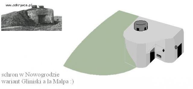

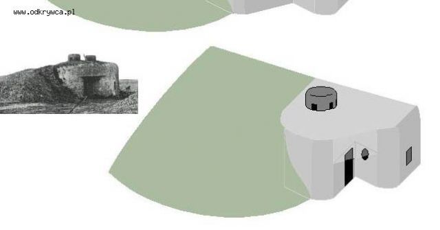

malpa Napisano 10 Listopad 2006 Napisano 10 Listopad 2006 Rfx wydaje mi sie ze z czystym sumieniem mozesz rozrysowac przednia czesc tego schronu w taki sam sposob jak schron w Gliniskach .Zdjecie wykazuje duze podobienstwo.
rfx Napisano 10 Listopad 2006 Napisano 10 Listopad 2006 schron w Gliniskach znam tylko z kilku fotek w necie, więc nic nie dorobię :)Ale on miał chyba strzelnicę ckm na ścianie osłaniającej wejście? i jedną kopułę, a nie dwie?Jeśli ten pod Nowogrodem miał 2 kopuły bojowe, a nie jakąś atrapę, to powinien być troche większy od tego spod Augustowa? Choć na fotce wyglada na malutki obiekt...

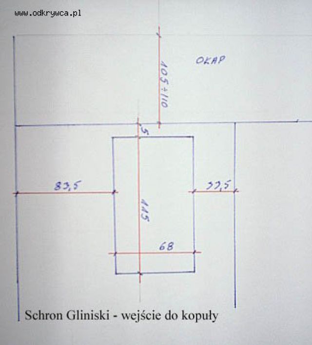

malpa Napisano 11 Listopad 2006 Napisano 11 Listopad 2006 Rfx ja mowie o tej czesci ktora tak fajnie zrobiles.Jesli zobaczysz fotke na zblizeniu to faktycznie mozna dojrzec tam zarys strzelnicy i obok otwor dla wentylacji .Drzwi z krata powinny miec wymiar okolo 120x80 tak jak przy schronie pozornym i prowadza one besposrednio do kopuly i do wnetrza schronu.Glowne wejscie jest na scianie gdzie zaznaczyles wyjscie zapasowe-na zblizeniu widac ze stoja tam 3 skrzynie na amuniscje lub co innego i daje to wrazenie jak wyjscie zapasowePorownaj z planem jaki jest w Inforcie.
rfx Napisano 11 Listopad 2006 Napisano 11 Listopad 2006 analizowałem, czy nie ma tam strzelnicy, jest na ścianie jakieś zniekształcenie, ale nie odważyłem sie tam wymalować otworu.Poza tym na fotce z Nowogrodu chyba nie ma otworu wentylacyjnego przy głównym wejściu (choc i tam jest jakaś plama).I faktycznie przy drzwiach stoją jakieś rzeczy, a z tyłu ckm? A w oddali zabudowania?I porównaj wielkośc wejśc - nawet jeśli dolna część wejścia głównego jest zasłonięta, to i tak jest ono dużo mniejsze od tego wejścia pod kopułę?
malpa Napisano 11 Listopad 2006 Napisano 11 Listopad 2006 W gliniskach wejscie pod kopula ma 120x80 zas glowne wejscie ma wysokosc okol 190cm szerokosci nie pamietam.Dorosly czlek zmiesci sie bez problemu .Rfx przesun strzelnice do gory na poziomie otworu wentylacyjnego.Postaram sie zrobic szkic z wymiarami
rfx Napisano 11 Listopad 2006 Napisano 11 Listopad 2006 to ja na razie poczekam, nie ma co wstawiac tu 10 prawie identycznych rysunków :)
malpa Napisano 13 Listopad 2006 Napisano 13 Listopad 2006 Rfx zamieszczam szkic sciany z drzwiami do kopuly.Podobnie wyglda ten element na fotce schronu z 2 kopulami.

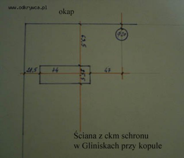

malpa Napisano 13 Listopad 2006 Napisano 13 Listopad 2006 A tutaj jest ściana z ckm przy kopule . Jezeli zmniejszyszodleglosc strzelnicy do okapu do okolo 25cm i oleglosc otworu wentylacyjnegodo do okolo 20 cm to tak powinna wygladac ta sciana - powinno byc dobrze
