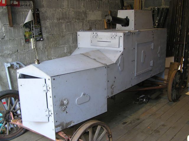

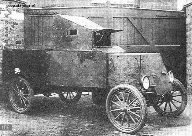

mietek Napisano 27 Marzec 2007 Napisano 27 Marzec 2007 Ford T brytyjski w zalaczeniu. Opancerzenia kol nie widac.Otoz co ciekawe faktycznie najpierw (1916) walczyly one na Kaukazie, jednak nie byl to korpus ekspedycyjny lecz jednostka wspierajaca Rosjan (Russian Armoured Car Division). Pozniej przetransferowano je, wraz z innymi wozami do..Galicji. W Galicji brytyjska jednostka poniosla duze straty (nie wiem czy w sprzecie czy tylko ludziach) i co ciekawe wszystkie wozy pozniej, po wybuchu rewolucji, porzucono (nie jasne czy w Galicji).Zalogi wozow potem faktycznie walczyly w skladzie korpusu ekspedycyjnego.

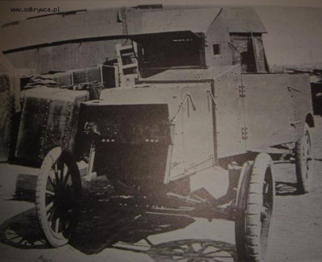

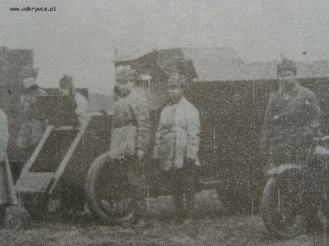

michalmiazga Napisano 28 Marzec 2007 Autor Napisano 28 Marzec 2007 DZięki Mietku za ciekawe zdjęcie i dokładniejsze informacje (jakie jest ich żródło?)Dogrzebałem się do informacju że do Roski przybyło 6 Fordów a kilka zabudowano na miejscu.Obok (niestety bardzo słaba) fotka pokazująca mocno przebidowanego Forda w 1 Konarmii.

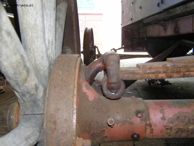

michalmiazga Napisano 28 Marzec 2007 Autor Napisano 28 Marzec 2007 I jeszcze fotka Forda z opancerzonymi kołami
mietek Napisano 30 Marzec 2007 Napisano 30 Marzec 2007 Informacje sa z ksiazeczki: Bartholomwew, E (1988) Early armoured cars, Shire Album 209, Shire Publications, str 20-21Jeszcze jest:- zbudowano Fordy w: W.G. Allen’s Tippon yard, konstrukcje zaprojektowal Chief Petty Officer Gutteridge, ktory sluzyl w Russian Armoured Car Division. Projekt powstal w RNAS (Royal Navy Air Service) depot w Newport, Gwent. Uzbrojeniem byly CKM Vickersa.- Jednostka pod dowodztwem: Commander Oliver Locker-Lampson MP, zwana wlasnie Russian Armoured Car Division, zostala wyslana do Rosji (1915 rok).- Posiadali glownie Lanchestery, ale tez Rolls-Royce, oraz wozy Pierce Arrow. Pozniej wzmocniono ja wlasnie 9-ma Fordami T.- Najpierw jednostka trafila na Kaukaz, gdzie walczyla przeciw Turkom i plemionom Kurdyjskim. Atak na wioske w sierpniu 1916 byl tak skuteczny ze zdecydowano sie jednostke przerzucic do Rumunii (wtedy tez doslano Fordy, ze wzgledu na ich dobre wlasciwosci terenowe).- od 1917 jednostka byla caly czas w odwrocie, ofensywa w Galicji i rewolucja spowodowaly ze jednostka poniosla duze straty jako straz tylnia- we wczesnym 1918 pozostawiono wszystkie pojazdy (brak informacji gdzie)- kilka miesiecy pozniej czlonkowie jednostki wspierali Bialych i bronili zloz ropy na Kaukazie przeciw TurkomTo tyle, na temat Fordow i jednostki..

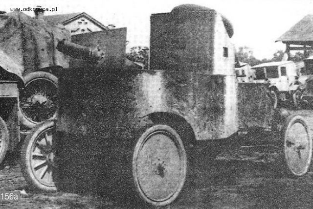

michalmiazga Napisano 3 Kwiecień 2007 Autor Napisano 3 Kwiecień 2007 I na koniec przeciążone resory tylne

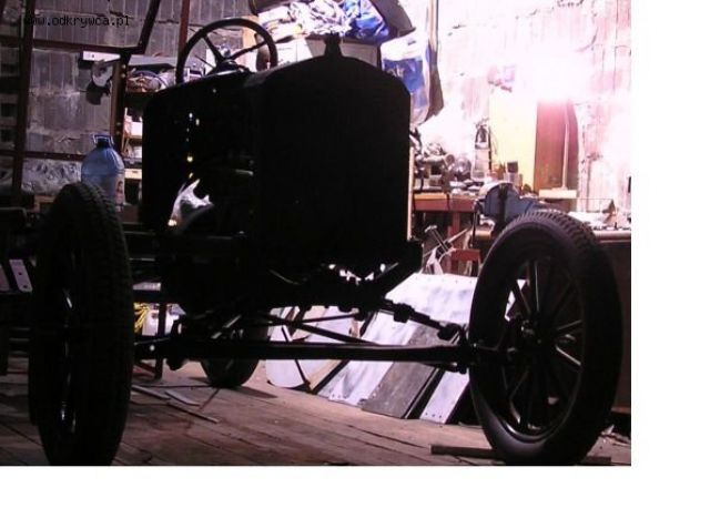

michalmiazga Napisano 4 Kwiecień 2007 Autor Napisano 4 Kwiecień 2007 WitamSchemat malowania jest już wybrany. Na razie zdradzę tylko że, udało sie nam dotrzeć do zdjęć orginalnego sprzętu z I wojny światowej, którego malowanie odpowiada malowaniu jednego z Forów.
michalmiazga Napisano 10 Kwiecień 2007 Autor Napisano 10 Kwiecień 2007 WitamUzupełniliśmy galerię zdjęć z prac rekonstrukcyjnych. Dodaliśmy zdjęcia pokazujące podwozie i obecny stan pojazdu. Mam nadzieję, że się spodoba:http://www.cytadela.aplus.pl/galeria_ftb.htm

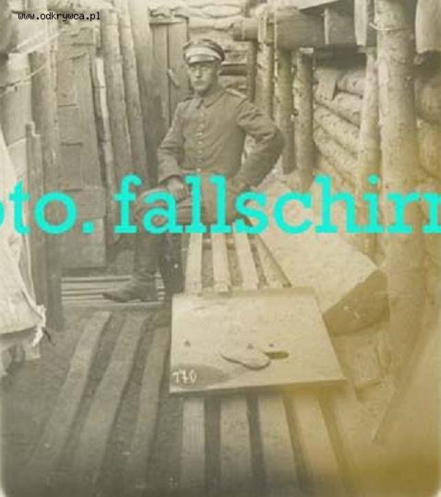

michalmiazga Napisano 19 Kwiecień 2007 Autor Napisano 19 Kwiecień 2007 Poszukuje informacji o niemieckich tarczach okopowych. Jak wiadomo opancerzenie forda złożone jest z takich właśnie tarcz. Sęk w tym, że tarcze użyte w fordzie ją dość nietypowe: są większe (ok. 60x80cm) i grubsze (8mm) od typowych niemieckich tarcz okopowych. Co ciekawsze otwór strzelniczy jest równoległy do DŁUŻSZEJ ściany tarczy w przeciwieństwie do wszystkich tarcz okopowych na które dotąd trafiłem. Jeśli ktoś posiada jakieś dane lub zdjęcia z takim typem tarcz jak w fordzie – byłbym wdzięczny za informacje.
leszek01 Napisano 30 Kwiecień 2007 Napisano 30 Kwiecień 2007 Znalazłem na Allegro, lecz to niestety typowa tarcza okopowa(otwór równoległy do krótszej ściany).Pozdrawiam Leszek.
michalmiazga Napisano 3 Maj 2007 Autor Napisano 3 Maj 2007 Dzięki Leszku za czujność. Niestety tak jak zauważyłes to nie taka tarcza
