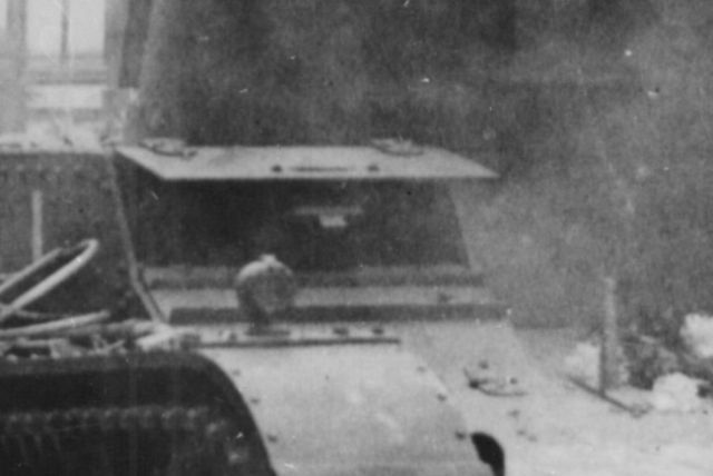

akagi Napisano 31 Marzec 2006 Napisano 31 Marzec 2006 Patron, witaj w klubie dostających propozycje nie do odrzucenia". I tak byłeś delikatny, nawet nie chce mysleć co by na taka propozycję odpowiedział na ten przykład Hartmann. Marcinie siedze i myślę i mózg mnie już boli. Tu nic nie pasuje. To jest jakiś element posiadający fabrycznie tą dziure. Po co, dlaczego? Pomysł z wozem szkolny ma ręce i nogi, ale , biorąc pod uwage lokalizację skąd on u diabła by sie tam wziął. Ale może to jest jakis wóz z początków prac nad przeróbką Vickersa na 7TP. Ten pomysł Woyty z przekrojem T-26 mnie natchnął........(jezu, co ja bredze...) W sobotę mamy mała gonitwe z Hartem po naszych kolegach i paru instytucjach. Bedziemy gadać, może kto co wymysli. pozdrawiamJacek

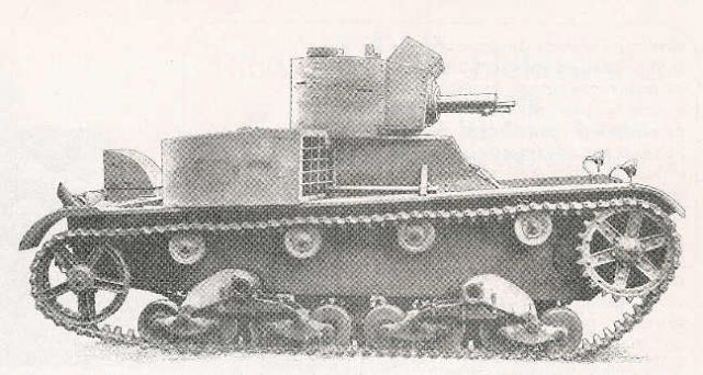

MarekA Napisano 31 Marzec 2006 Napisano 31 Marzec 2006 W: „Technika wojskowa w Polsce 1935-1939 dokumenty” na stronie 203: „8. Kierowca ma możliwość obserwacji terenu tylko na wprost w kierunku ruchu czołgu do przodu, nie widzi natomiast, co się dzieje po bokach. Wniosek:- umieścić w prawej ścianie pancerza 1 peryskop boczny dla kierowcy.”Jest jednak małe ale... dokument, „Projekt ulepszeń czołgu 7TP” ma datę 22 sierpnia 1939r. Żurawica.
JoncaA Napisano 31 Marzec 2006 Napisano 31 Marzec 2006 no, zaiste , ładna zagadka. Przeglądnąłem wszystkie zdjęcia 7TP i Vickersów, jakie mam - nie ma śladów lufcika.A żeby ostatecznie wyjasnic domniemanie woyty - tak się złożyło, że mam oba zdjęcia w stanie pierwotnym" i rzeczywiście można się nabrać, nawet mając oryginał. Na skanie obok 7TP, ale od prawego boku - sami widzicie...

jotes Napisano 31 Marzec 2006 Napisano 31 Marzec 2006 To, kiedy zostały zrobione zdjęcia jest dość ważne. Wcześniej się nad tym nie zastanawiałem, ale to raczej oczywiste, że po wojnie. Do tego stopnia, że zaczynam się skłaniać się ku koncepcji, że mamy do czynienia z modyfikacją niemiecką. Ale o tym jeszcze będzie ;)Nie chce za dużo motać, póki nie wypowiedzieli się jeszcze wszyscy, którzy powinni :)Pzdr,jotes
jotes Napisano 31 Marzec 2006 Napisano 31 Marzec 2006 W tym miejscu apel, do wszystkich biegłych w sprzęcie używanym przez Niemców - może widzieli podobne modyfikacje na innych wozach przerabianych na ciągniki, pługi etc. ???
akagi Napisano 31 Marzec 2006 Napisano 31 Marzec 2006 ja nie widziałem, a mam ze koło setki zdjęć 7" w slużbie niemieckiejpo prostu kompletnie ... nic.
jotes Napisano 31 Marzec 2006 Napisano 31 Marzec 2006 Mnie nawet nie tyle o 7tp chodziło, co o podobne przeróbki innych wozów zdobycznych (radzieckich, francuskich).

Grendel Napisano 2 Kwiecień 2006 Napisano 2 Kwiecień 2006 Widze, ze w czasie mojej na forum nieobecnosci ciekawy watek sie pojawil :)Przejdzmy do rzeczy - Niemcy budujac wozy szkoleniowe nie zawracali sobie glowy wycinaniem dziur w pancerzu itp. - demontowali wieze, strop, boczne pancerze (o ile sie dalo).Zostawala wanna na ktorej mocowano porecze(albo i nie).Znane sa zdjecia szkolnego Pz.Kpfw. I ausf. B z szybami z przodu i plandeka, co upodobnialo go nieco do C2P.Inna Fahrschulewanne miala nieco przebudowany przedni pancerz z wycietym malym okienkiem po prawej stronie.Jeszcze jedna przerobka z szyba, to woz amunicyjny dla Flakpanzer I (co do ktoregos kiedys przypuszczalem, ze to wlasnie woz szkoleniowy).Wozy francuskie przerabiano podobnie.W wersjach ciagnikowych przewaznie demontowano wieze, zakrywajac powstaly otwor lekka plyta.Obojetnie, czy wyciecie w plycie wykonali Polacy, czy Niemcy - jest ona duza ciekawostka:)Mam nadzieje, ze doczkam sie jej zdjecia w porzadnej rozdzielczosci.PozdrowieniaGrendel

kopijnik2 Napisano 3 Kwiecień 2006 Napisano 3 Kwiecień 2006 zdjęcie z wątku o vickersiepopatrzcie uważnie w wiadome miejsce
kopijnik2 Napisano 3 Kwiecień 2006 Napisano 3 Kwiecień 2006 jak się chce, to i tam się zobaczy dolną krawędź otworu.Oczywiście to może być tylko efekt rastra.
PATRON Napisano 3 Kwiecień 2006 Autor Napisano 3 Kwiecień 2006 myślę że najlepszą odpowiedzią będzie zdjęcie już zamontowanej nieszczęsnej blachy na ramie 7TP na które jeszcze chwilkę trzeba poczekać (blacha jest w piaskowaniu) więc proszę o cierpliwość.dodam tylko że pasuje jak ulał :-)PZDR PATRON
