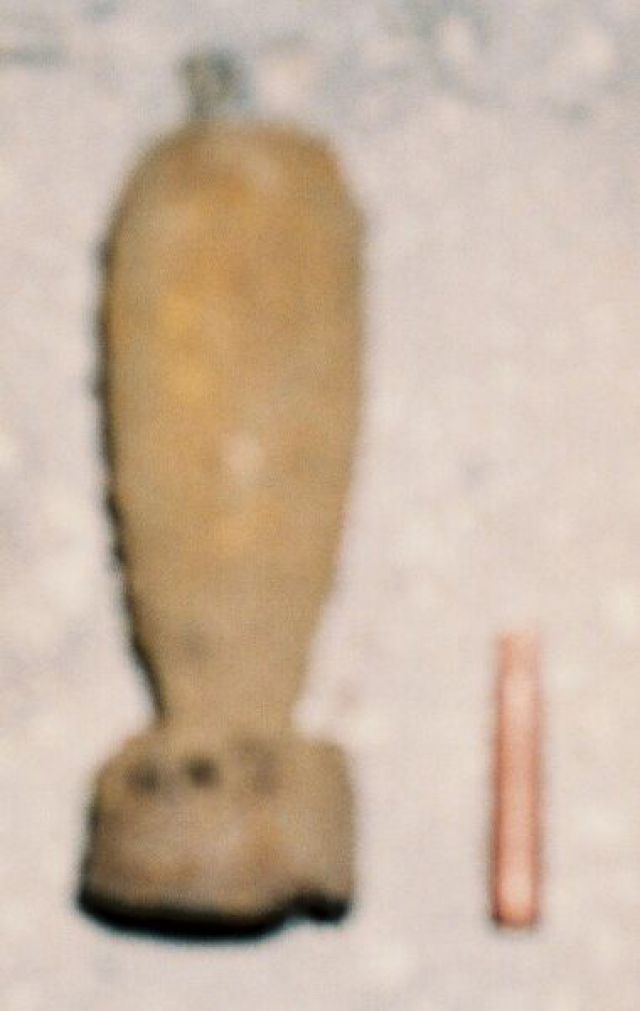

past Napisano 1 Lipiec 2003 Autor Napisano 1 Lipiec 2003 Co to za cudo na zdjęciu (sorry za jakość) dla określenia wielkości obok leży łuska od Mauzera! Drugie pytanie dlaczego została tylko skorupa. W miejscu w którym to widziałem jest tego dość dużo (same skorupy - czyli chyba bezpieczne)

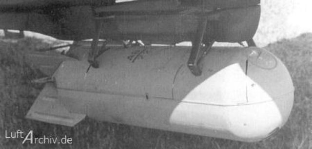

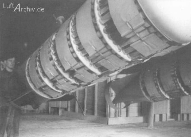

woyta Napisano 9 Listopad 2005 Napisano 9 Listopad 2005 Tu pojemnik AB500 ze 118 SD4 ( a SD1 wchodziło 392 ), patrz tabelka, a były jeszcze większe AB1000.pzdr woyta
pik78 Napisano 30 Sierpień 2005 Napisano 30 Sierpień 2005 Dlaczego same skorupy???To proste saperzy po wojnie wypalili trotyl ułatwiając sobie robotę,tez spotykam się z wydmuszkami pociskow artyleryjskich.

woyta Napisano 9 Listopad 2005 Napisano 9 Listopad 2005 Tutaj AB250 podczepiona pod Focke Wulfem 190.Na poprzednich fotach pomyliłem opisy, ta większa to AB1000 a mniejsza to AB500pzdr woyta
past Napisano 2 Lipiec 2003 Autor Napisano 2 Lipiec 2003 ok to nie tajemnica Strzegom Goczałków , istnieją dwie możliwości -- fabryka wysadzona przez niemców -- rozwaliło skorupy po okolicy , lub walki (były ciężkie) ale to nie tłumaczy skorup
bergu Napisano 2 Lipiec 2003 Napisano 2 Lipiec 2003 WitamPotwierdzam powyższe jest to odłamkowa bombka lotnicza niemiecka tzw. myszka" rozrzucana z kaset bombowych.

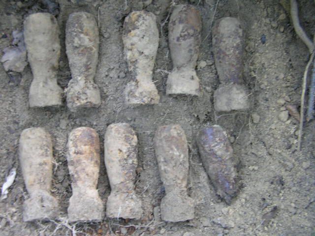

pawel_breslau Napisano 9 Listopad 2005 Napisano 9 Listopad 2005 Witam.Czy mówicie o takich?Wyszło parę sztuk koło pewnej wioski ale też były puste.Nie są to od jakiegoś moździeża???Pozdrawiam.Paweł
bjar_1 Napisano 1 Lipiec 2003 Napisano 1 Lipiec 2003 Hm...chyba to jest niemiecka bomba odłamkowa o masie 1 kg tzw. myszka". Tak mi sie przynajmniej wydaje.pzdr bjar
Speedy Napisano 19 Maj 2018 Napisano 19 Maj 2018 Tak se pomyślałem że odpiszę w tym pradawnym wątku, skoro padło w nim pytanie bez odpowiedzi:@Kiler:Jaka powierzchnie pokrywaly swoja eksplozja bomby SD1 z bomby AB250?Wg książki Pawlasa gęstość pola rażenia SD 1 wynosiła 1 odł./m2 w promieniu 6 m. Z prostego rachunku na pole koła daje to powierzchnię ok. 113 m2.
Speedy Napisano 19 Maj 2018 Napisano 19 Maj 2018 A przepraszam, pytający użył liczby mnogiej, bomby, nie bomba. Skoro zasobnik AB 250 mieścił 224 bomby SD 1, to zsumowana powierzchnia strefy rażenia wynosiła 224 x 113 = 25312 m2.
hun Napisano 8 Listopad 2005 Napisano 8 Listopad 2005 Czy posiada ktos zdjecie lub rysunek pojemnika na takie bombki?
Kiler Napisano 30 Listopad 2005 Napisano 30 Listopad 2005 Jaka powierzchnie pokrywaly swoja eksplozja bomby SD1 z bomby AB250?
Saper.17 Napisano 9 Listopad 2005 Napisano 9 Listopad 2005 Witam ja rowniez znalazlem takie SD-1 byly bez zapalnikow i powiazane jedna do drugiej chyba jakims kalem albo cos kolo tego :)) Wyszly one w woj opolskim. Moze ktos wie dlaczego one byly powiazane?? wyszlo ich 18 sztuk wszystkie zwiozane szeregowo ze sobaPozdrawiamSaper
Landminer Napisano 3 Lipiec 2003 Napisano 3 Lipiec 2003 Nie wiem skąd polacy upier... się na nazwę myszka"?!To jest niemiecka bomba 1 kg SD-1"Pozdrawiam.
SZTURMAN Napisano 30 Sierpień 2005 Napisano 30 Sierpień 2005 w Goczałkowie jest pełno myszek" to wszystko z fabryki
