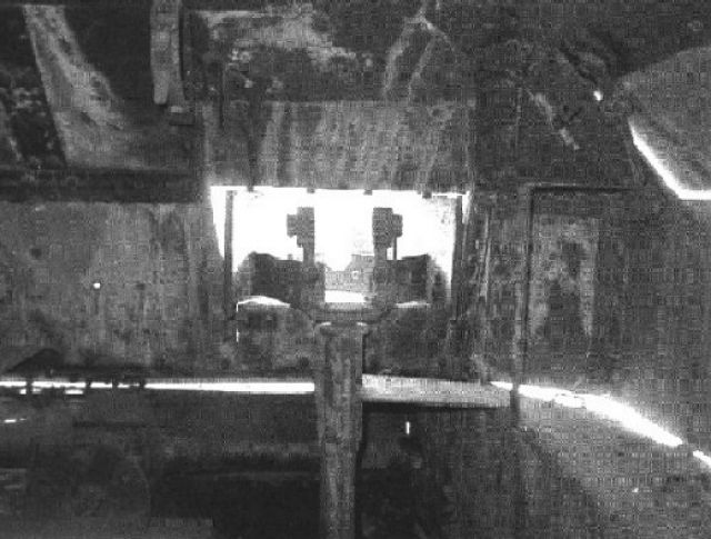

bodziu000000 Napisano 12 Listopad 2005 Napisano 12 Listopad 2005 Pozwolę sobie na zamieszczenie fragmentu artykułu Mirosława Zientarzewskiego z ostatniego numeru Militariów i Faktów" pod tytułtm: Relikty polskiej techniki pancernej - czołgi rozpoznawcze TK-F i TK-S".Prezentowany w twierdzy Kalemagdan jako trofeum zdobyte na Niemcach w okresie wojny czołg to modernizacja tankietki TK-3, w której umieszczono układ napędowy oraz kołowo-gąsienicowy instalowany następnie w czołgach TK-S. Stan zachowania czołgu należy rozpatrywać przez pryzmat kadłuba i układu kołowo-gąsienicowego oraz układu napędowego, kierownicznego i wyposażenia wewnętrznego. Kadłub TK-3 zachował się praktycznie w pełni. Wyjątek stanowi tylko płyta pancerza przedniego osadzona pod pokrywamim mostu napędowego oraz płyty podłogowe, które są popękane. Pozostały pancerz jest w stanie pozwalającym, w wypadku ewntualnego remontu, na całkowite wykorzystanie bez konieczności wykonywania kopii. Podobnie prezentuje się układ kołowo-gąsienicowy, który jest kompletny i nie wymaga uzupełnień choć jego stan jest nieco gorszy. Odmiennie prezentuje się wnętrze czołgu, a właściwie to co powinno siętam znajdować. Niestety w pojeździe brak jednostki napędowej, skrzyni biegów, a także całego wyposażenia wewnętrznego z wyjątkiem chłodnicy i układu kierowania."Tak więc wnętrze tej tankietki jest teraz dosyć ubogie, gdyż praktycznie nic tam nie ma.PzdrBodziu

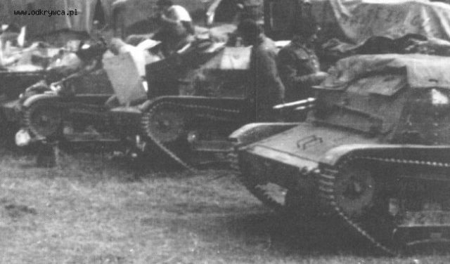

Mi.Der Napisano 12 Kwiecień 2007 Napisano 12 Kwiecień 2007 Przyjrzałem się fragmentowi zdjęcia z MiF 2/2006 (TK-S cz.2) przedstawiającemu tankietki 101 kompanii na Węgrzech. Czy nie sądzicie, że przedni wspornik ramy zawieszenia na tych trzech TK wygląda na podwozie od TKS?...
