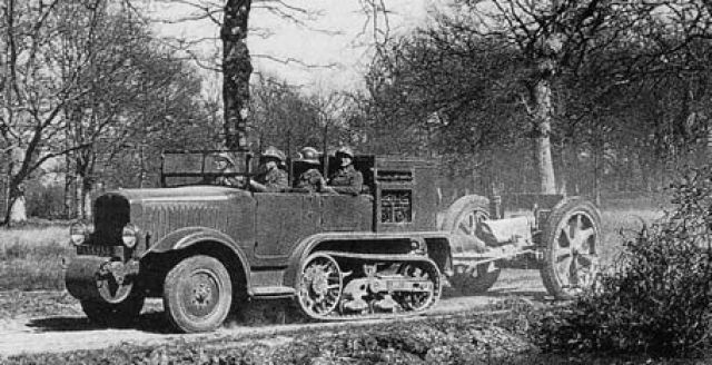

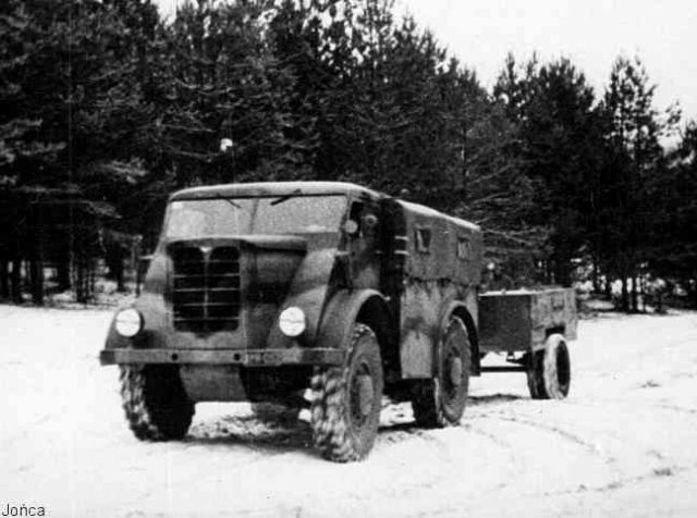

Ciągnik Unic P107 .
Co prawda nie naszej produkcji , ale miały być w niego wyposażone niektóre jednostki .Z książki Broń strzelecka i sprzęt..." ...interesująca jest notatka z sierpnia 1939 r. o planowanym nowoczesnym sprzęcie motorowym dla 10 BKaw.Zmot. : ... dywizjon artylerii lekkiej - ciągniki półgąsienicowe Unic {franc., po 9 szt. na baterię} [CAW ].
O zamiarze nabycia we Francji sprzętu pisze we wspomnieniach Rowecki .
