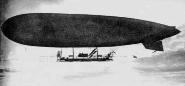

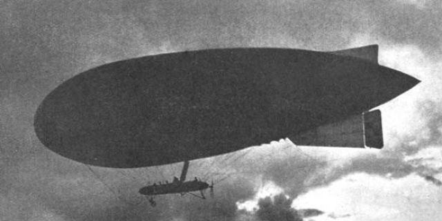

JoncaA Napisano 7 Maj 2005 Napisano 7 Maj 2005 ... kompletnie nie pamietam skad mam to zdjecie i czy bylo publikowane. O Lechu" pisal Morgala i chyba Andrzej Glass, musisz troche poszukac.... pamieci" nie bede opowiadal... Cytuj

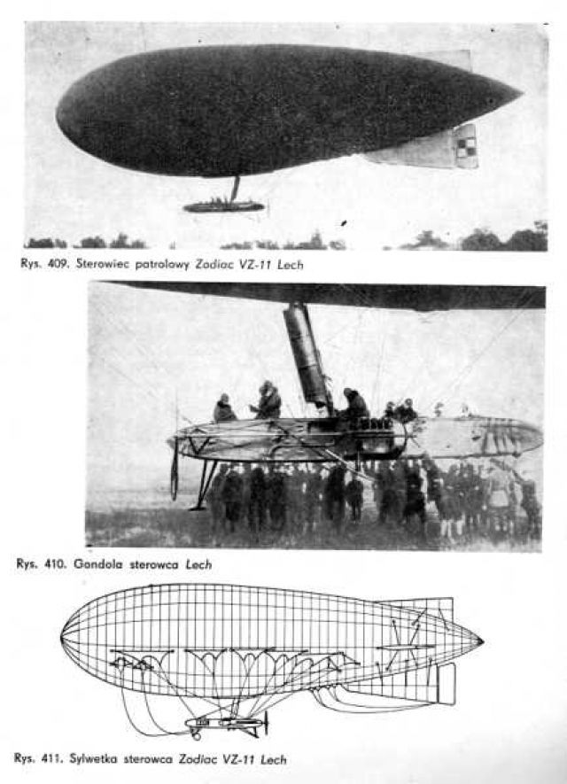

Brat Pit Napisano 7 Maj 2005 Napisano 7 Maj 2005 K. Sławiński - Lotnisko toruńskie 1920-1945" na stronach 32-34 jest kilka słów o tym sterowcu i jego krótkiej służbie. Także to zdjęcie jest tam reprodukowane.pozdrawiam - PiotrPSJeśli ktoś zna inne źródła mówiące o tym sterowcu, to i ja się polecam.Piotr Cytuj
JoncaA Napisano 7 Maj 2005 Napisano 7 Maj 2005 no, okazalo sie, ze nie musze bardzo kopac, zeby sie dokopac. Odnosny fragment z Morgaly: Cytuj

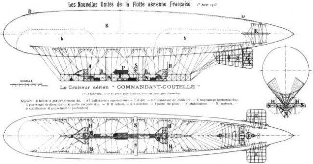

JoncaA Napisano 7 Maj 2005 Napisano 7 Maj 2005 aha, nie przejmuj sie zbytnio rysunkiem technicznym na stronie z Morgaly. Traktuj jak pogladowy, bo z proporcjami nie jest dobrze.. Cytuj

Forteca Napisano 7 Maj 2005 Napisano 7 Maj 2005 Znaczy, Adamie - to na Twoim zdjęciu (nb. mam w nieco lepszej jakości) to jest Commandant Coutelle, to u Morgały absolutni inny sterowiec. Cytuj
JoncaA Napisano 7 Maj 2005 Napisano 7 Maj 2005 a wiesz, rzeczywiscie, cus jest nie tak. Czyzby sie Morgala walnal? Nigdy mnie to specjalnie nie zajelo, ales mnie zaalarmowal i pogrzebalem w com tam mial. Jak Lech mialby miec kolo 50 m - to jak to pogodzic z 90 w dwu zrodlach. Ze zdjecie pierwsze jest Lecha - to pewne. Mam gdzies dobrej jakosci drugie (to z zamkiem w Warszawie, pewnie wiesz ktore). Ani na tym, ani na drugim to cos w powietrzu nie wyglada na 90 metrowego cielaka.Wiec jesli przyjac, ze rzeczywiscie ma z 50 metrow - no to nie jest Zodiak 11! Skad wiec informacja ze Lech to Cmdt. Coutelle, a nie np. klasy Le Temps (mial kolo 50 m, ale nawet nie wiem jak wygladal - wiec to czysta spekulacja). No i zrobila sie zagadka. Cytuj
JoncaA Napisano 7 Maj 2005 Napisano 7 Maj 2005 Ma ktos pd reka Ksiege ku czci poleglych lotnikow" - to nastrojowe zdjecie jest chyba z niej i trzeba sprawdzic co sie dzieje w podpisie. Zeby sie dostac do szafki, w ktorej lezy moj egzemplarz musze wyczepic i odsunac ploter, a to ciezkie bydle. Alem za to znalazl rysunek Cmdt.C - i cholera, to nie bardzo mi na Lecha wyglada... Cytuj
sadyk Napisano 7 Maj 2005 Napisano 7 Maj 2005 w podpisie: Sterowiec "Lech nad ziemia Lechicka..." (strona 239 wspomnianej ksiazki) Cytuj

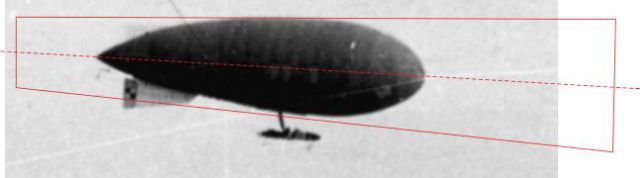

JoncaA Napisano 7 Maj 2005 Napisano 7 Maj 2005 - czyli nazwa Cmdt.C. nie tam padla! Gdyby przyjac za prawdziwe proporcje z archiwalnego rysunku technicznego to Lech musi sie +- miescic w tej czerwonej ramce. Kazdy widzi, ze jest ze dwa razy krotszy! Wiec to jednak nie Cmdt.C. - a moze tylko nie ten Cmdt.C. Wszak Morgala pisze o klasie Vedette, zas o samym sterowcu , ze mial oznaczenie VZ-11 . Wiec moze pomysl, ze sterowiec z 1911 roku , oblatany w 1913 - Cmdnt.C i VZ-11 Cmdt.C. z francuskiego demobilu to to samo - jest bledny. I oczywiscie zdjecie, ktore dalem o 11.50 tylko robi balagan... Cytuj

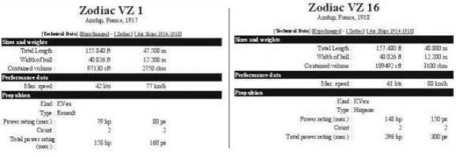

JoncaA Napisano 7 Maj 2005 Napisano 7 Maj 2005 ..no i dobra nasza - bylo cos takiego jak sterowce VZ. Znalazlem w sieci takie dwie metryczki, dla VZ1 z 1917 i VZ16 z 1918 roku. VZ11 nie znalazlem, ale cos miedzy 1 a 16 musialo byc, nieprawdaz. To jeszcze musimy dojsc co z ta nazwa Cmdt.C.. Cytuj

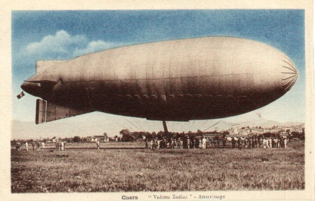

Forteca Napisano 7 Maj 2005 Napisano 7 Maj 2005 VZ - czyli Vedette Zodiac, Vedette commandée par l'aéronavale Française"Vedette V-11 45 x 13 m średnica, 2 x Salmson Ac 9tyle że rok produkcji - 1935 !!!! - zresztą świetny i nowoczesny sterowiec patrolowy.Czyli kicha...Zodiac robił tylko dwie 11" Cmdt. C. i tego... Cytuj

sadyk Napisano 8 Maj 2005 Napisano 8 Maj 2005 Moze pokazmy piekne zdjecie Lecha" nad Warszawa w 1926 roku. Cytuj
sadyk Napisano 9 Maj 2005 Napisano 9 Maj 2005 Panowie chcialem zwrocic uwage, ze w przedwojennej Encyklopedii Wojskowej" stwierdzono: Armia polska posiadala w 1921-1926 s. [sterowiec] luzny "Lech typu Vedette-Zodiac o pojemnosci 3.150 m3". natomiast cos sie w tym wszystkim nie zgadza, poniewaz sterowiec - w wyniku decyzji 6 osobowej komisji pod przewodnictwem pplk A.Wilcza - dopiero 2.III.1928 roku zostal przeznaczony na zlomowanie". Natomiast w 1926 roku przelecial na stale z Torunia do Legionowa (stad te piekne zdjecie nad Zamkiem). I jeszcze jedno. Nie znam sie na silnikach, ale Lech" mial silniki Anzani 80 KM. Moze nie tam szukacie? Cytuj
