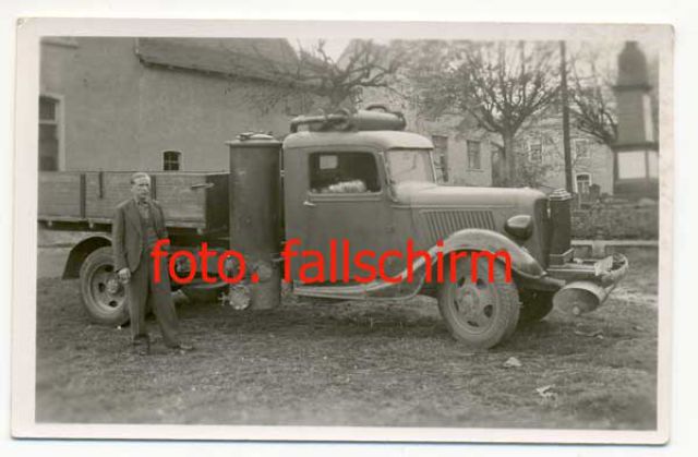

mietek Napisano 11 Marzec 2005 Napisano 11 Marzec 2005 Z tego co czytalem, to standardowo wyposarzone w generatory gazu byly ciezarowki (Fordy?) wysylane do Finlandii. Zarowno dla wojsk niemeickich, jak i dla finow.Dosc ciemna, fotka jest w galerii Finlandia":http://www.odkrywca-online.com/galerie/finlandia/11.jpg
syndyk Napisano 11 Marzec 2005 Napisano 11 Marzec 2005 dzięki mieteknie jestem w tym temacie zorientowany. Czy istniały modele ciężarówek z tamtego okresu w których instalowano fabrycznie holzgas? Czy też w większości przypadków tego typu instalacje były dokładane warsztatowo"?

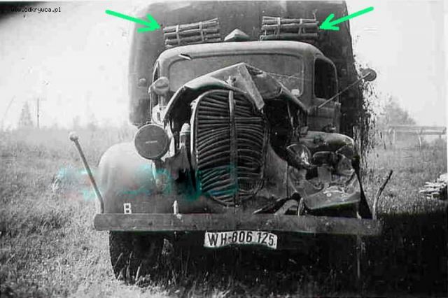

elpasys Napisano 16 Styczeń 2011 Napisano 16 Styczeń 2011 Na zdjęciu pojazd, który dostał, gdzieś w ZSRR. Pytanie do znawców tematu: czy jest to samochód na Holzgas, a strzałki pokazują zasobniki z paliwem?
Catadero Napisano 16 Styczeń 2011 Napisano 16 Styczeń 2011 Strzałki pokazują raczej coś w rodzaju drabinek sznurowych (szeroko pojętych) służących do podkładanie pod koła w grząskim terenie.C.
steell Napisano 16 Styczeń 2011 Napisano 16 Styczeń 2011 wygląda to raczej na przygotowane drabinki do wyjeżdżania z błota, z drugiej strony niezły patent
elpasys Napisano 16 Styczeń 2011 Napisano 16 Styczeń 2011 Dzięki! Rzeczywiście, są to zapewne Holz-łańcuchy" na koła.
