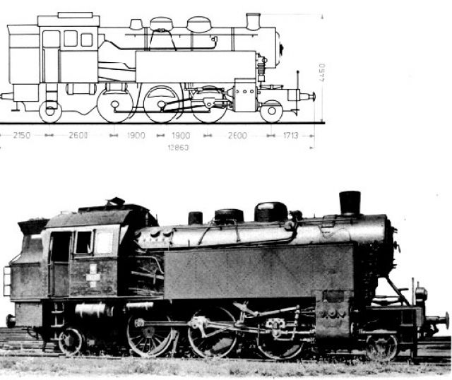

JoncaA Napisano 30 Grudzień 2004 Napisano 30 Grudzień 2004 Ladne zdjecie lokomotywy 180.533 Nowy Sacz X, ktore sciagnalem z Michalowej witryny. Czy pojawily sie jakies nowe informacje, w ktorym PP ta lokomotywa jezdzila?

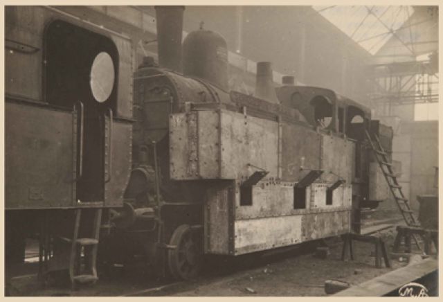

JoncaA Napisano 3 Styczeń 2005 Napisano 3 Styczeń 2005 Jakos tak watek skrecil, ze stal sie konkursem zagadek", ale tym razem jest to zagadka i dla mnie. Na zdjeciu mamy jakas wielkopolska lokomotywe, opancerzona w zakladach Zieleniewskiego (Krakow III), z napisem a Niemen", Lokomotywa po mojemu to chyba pruska G7-2, ale glowy nie dam, bo to nie moja dzialka. Zdjecie bylo niewatpliwie publikowane (jego drugi egzemplarz,ktory mam, sporo gorszy,pochodzi z makulatury likwidowanego archiwum -i jest to reprodukcja rastrowana). Lokomotywy nie ma na Michalowej witrynie, ale mozliwe , ze jakies inne publikacje byly, a ja je przegapilem. Prosze zatem o maksimum danych - co, gdzie i kiedy?
sadyk Napisano 3 Styczeń 2005 Napisano 3 Styczeń 2005 Zdjecie z Krakowskiego Towarzystwa Fotograficznego i moze tam jest jakis opis. Z tego co wiem Zieleniewski zrobil liste opancerzonych przez siebie lokomotyw. Trzeba by bylo do niej zajrzec i dopasowac zdjecie. Jezeli jest to oczywiscie Zieleniewski. Z tego co pamietam to u Z. zaslaniano kola calkowicie, a tutaj... Wydaje mi sie, ze najbardziej intrygujacy jest tutaj napis a Niemen" /?/. Na swojej odbitce probowalem juz roznych sposobow odczytania tego napisu...Ale niech zywi nie traca nadziei.pozdrawiamSadykps. prosze o spojrzenie na moj list z 2.01.
Mi.Der Napisano 3 Styczeń 2005 Napisano 3 Styczeń 2005 Hmm... mi to trochę bardziej przypomina rosyjską O. Nie ma jednak ostrych dowodów wykluczających G7^2 (która miała też dość niski kocioł i wystające na boki cylindry) - ale na zdjęciach G7^2 m.in. http://www.worldrailfans.org/Articles/Europe/GermanSteamImages/Prussian/55-1086.jpg ma ona przeciwwagi na kołach w formie cięciwy, a nie wycinka koła (jakie mają O i lokomotywa na zdjęciu). Budka wygląda mi bardziej na O, jeśli jest taka krótka (ewentualnie G7 z wyciętymi w innym miejscu drzwiami). Z drugiej strony, O chyba powina mieć bardziej rozbudowaną do góry osłonę cylindra, co być może ją eliminuje... Czy wielkopolska" to jej pochodzenie, czy pochodzenie pociągu?
JoncaA Napisano 4 Styczeń 2005 Napisano 4 Styczeń 2005 1.wielkopolska" sie nie przejmujmy, chlaplo mi sie. Rzucilem tylko okiem na zolnierza: niemiecki helm, bagnet z temblakiem i treflowe naramienniki - tymczasem wojsko wielkopolskie nie nosilo takich naramiennikow, helm moze byc poaustriacki itd..2.Pancerne oslony kol - moga byc jeszcze nie załozone. Zwazmy, ze jest je do czego zamocowac (listwa" na calej dlugosci burty), a parowoz nie jest skonczony - brak jakichkolwiek numerow. Za G7-2 przemawia zwlaszcza (jak dla mnie) porzadek i wielkosc pancernych oslon komina, zbieralnika itd. Zarazem zgoda i na O (mam za malo dla przyzwoitej identyfikacji), ale jesli O to moze te, ktore byly budowane na wzor chyba G8 dla kolei warszawsko-wiedenskiej. Tez mam klopot z ksztaltem kontrwagi na kolach - ale to moze byc istotna wskazowka, bo takich zbyt wiele chyba nie bylo (scislej - nie widzialem).
JoncaA Napisano 4 Styczeń 2005 Napisano 4 Styczeń 2005 A tak poza tym, chcialem zachowac to zdjecie dla innej okazji, ale trudno, nieklamliwy podpis pod zdjeciem (jak nam sie uda) tez cos jest wart. Wiec jeszcze skan obok:Jest jeszcze trzecie zdjecie - identyczne, ale z innymi oficerami. I wiem juz skad moje przeswiadczenie o wielkopolskosci parowozu. Na tym trzecim zdjeciu jeden z oficerow ma ewidentnie czapke wilkopolska.
JoncaA Napisano 4 Styczeń 2005 Napisano 4 Styczeń 2005 ale nie zapominajcie, ze nad lokomotywa 180.533 z tendrem, tu dodam,76.702 Nowy Sacz X, tez trzeba pokombinowac...
Tomisław Napisano 4 Styczeń 2005 Napisano 4 Styczeń 2005 Moim zdaniem zdjęcie parowozu, o którym pisze MiDer to zdecydowanie pruski G7.2. Po pierwsze świadczy o tym widoczny duży cylinder niskiego ciśnienia, poza tym układ kołpaków na kotle, wewnętrzne stawidło oraz wreszcie rozstaw poszczególnych osi. A jeśli chodzi o odciążki - proszę zerknąć na to zdjęcie: http://www.holdys.pl/tomi/galerie/09.05.2003/jaworzyna32.jpgJest to parowóz serii Tp2, czyli G7.2. Pozdrawiam,Tomihttp://www.holdys.pl/tomi
Mi.Der Napisano 4 Styczeń 2005 Napisano 4 Styczeń 2005 Na tym drugim zdjęciu wygląda bardziej na G7^2. Warto zwrócić też uwagę na kształt pokrętła zamykającego dymnicę (=klapa z przodu :-) na zdjęciu, do którego link dałem powyżej i tutaj: http://www.u-bahn-berlin.de/lok/bilder/55_669.jpg
