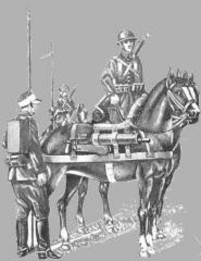

Darda Napisano 24 Listopad 2004 Autor Napisano 24 Listopad 2004 Mój nieżyjący już od dawna dziadek opowiadając o swoim udziale w wojnie bolszewickie wspominał o jednym ze sposobów, w jaki polscy ułani osiągali przewagę podczas starć z kawalerią sowiecką. Miały to być dwa sprzężone ze sobą konie – na jednym zamocowany był ckm, na drugim siedział obsługujący go jedną ręką ułan. Nie bardzo wierzyłem nie tylko w skuteczność takiego zestawu, ale nawet w ogóle w jego istnienie. Niedawno jednak trafiłem na stronie http://www.infokalisz.internetdsl.pl/historia/cudnadw.htm na ten rysunek. Czy któryś z szanownych forumowiczów spotkał się w literaturze czymś podobnym? Czy taki sposób użycia ckm był często stosowany? Jaka była jego rzeczywista skuteczność?
fiku Napisano 24 Listopad 2004 Napisano 24 Listopad 2004 Rysunek jest bodajże z Księgi kawalerii polskiej" i przedstawia sposób przewożenia CKM. O prowadzeniu ognia z konia to nie słyszałem. Podobno nawet z taczanki nie było to zbyt często praktykowane.
hakas Napisano 24 Listopad 2004 Napisano 24 Listopad 2004 Tak dokładnie to jest połozenie transportowe. Co do prowadzenia ognia z taczanki słyszałem, że było stosowane przez polską jak i czerwoną kawalerię. Pozdrawiam hakas

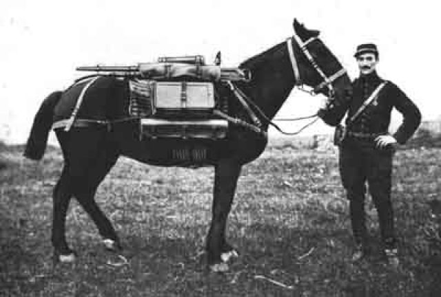

coe Napisano 24 Listopad 2004 Napisano 24 Listopad 2004 Jakoś nie wydaje mi się to możliwe.1. Który koń wytrzymałby spokojnie huk i błysk z ckm bezpośrednio w swojej bliskości? Dodatkowo trzęsący się kawał ciężkiego, rozgrzanego żelaztwa na jego boku również nie wpływałby uspokajająco.2. Do obsługi ckm na ziemi potrzebnych było co najmniej 2 ludzi. W przypadku, który opisujesz jeden ułan musiałby: obserwować pole walki, kierować parą koni, prowadzić ogień z ckm /zakładam, że o celowaniu nie ma tu mowy/ oraz nadzorować prawidłowe podawanie taśmy do ckm - szczerza, to wydaje mi się to niewykonalne.Bez urazy, ale myślę że twojego dziadka trochę poniosła ułańska fantazja.Obok fotka z konia z przytroczonym ckm.

Darda Napisano 25 Listopad 2004 Autor Napisano 25 Listopad 2004 Coe - dziękuję za zdjęcie - właśnie o to chodzi, że rysunek przedstawia coś innego, niż przedstawiony na Twoim zdjęciu rząd juczny ckm. Oczywiście może to być licencia poetica artysty, a może to jakiś starszy typ rzędu. Podzielam Twoje wątpliwości, jednak z tego co napisał Fortaca wynika, że coś mogło być na rzeczy. A że mój dziadek ułańską fantazję miał to fakt :)Forteca - maila dostałem i bardzo dziękuję. Biorę się za lekturę - trochę to potrwa, bo już prawie zapomniałem, jak się czyta bukwami.
coe Napisano 25 Listopad 2004 Napisano 25 Listopad 2004 Też mi się wydaje, że Forteca jest bliższy prawdy i zapewne chodziło jakiś inny rodzaj broni automatycznej, z której można było strzelać z ręki".

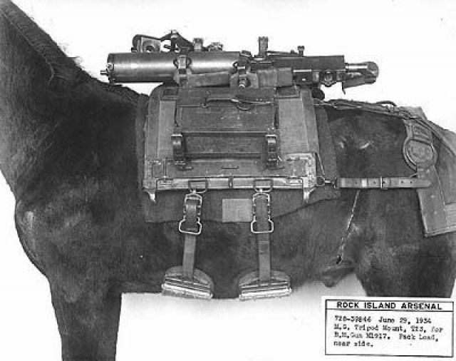

Gebhardt Napisano 25 Listopad 2004 Napisano 25 Listopad 2004 Rysunek jest prawie na pewno starego rzedu jucznego skm Schallera a zdjecie nowego polskiego (wz 36 o ile pamiec nie myli). Strzelanie ze starych taczanek lub wozow bylo praktykowane w wojnie Polsko-Bolszewickiej o ile mialy zadne lub wzglednie ciezkie resorowanie. Nawet w kampanii 1939 kompanie ckm plot DP mialy SP (:-)) w postaci ckm zamontowanych na wozach konnych. Strzelanie z taczanek wz 28 i wz 36 praktykowano podczas pokoju tylko raz - dwa do roku wg relacji i w tym celu zakopywano kola w ziemie i wkladano klody drewniane miedzy resory. Inaczej pociski szly w ziemie, lub Panu Bogu w okno, z powodu odrzutu kmu.
Darda Napisano 26 Listopad 2004 Autor Napisano 26 Listopad 2004 Gebhardt, czy masz może zdjęcie lub dokładniejszy rysunek tego rzędu Schallera? A w ramach ciekawostek, fotka amerykańskiego rzędu jucznego ckm Philipsa.Pzdrawiam, Darda

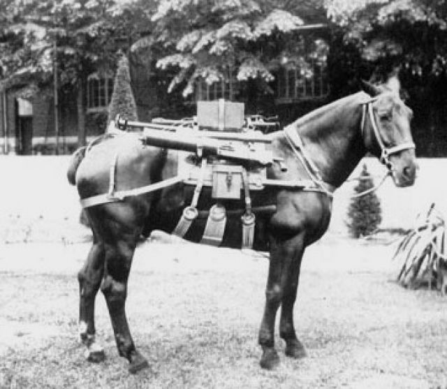

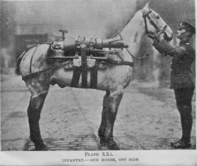

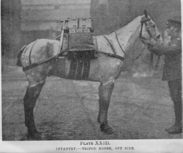

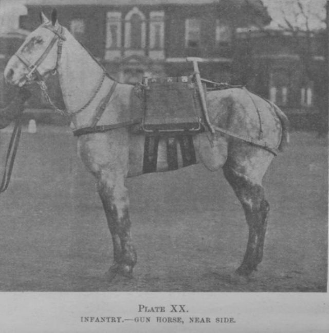

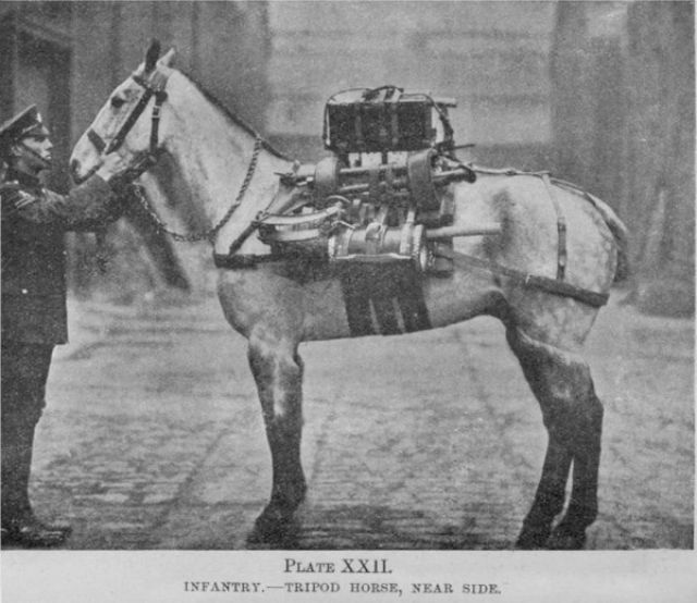

coe Napisano 26 Listopad 2004 Napisano 26 Listopad 2004 Ooo! To jak nam tak na juczne konie zeszło, to ja się dorzucę z ckm Vicersa.1a. koń z rzędem pod ckm.

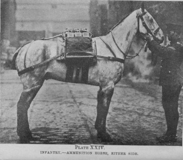

coe Napisano 26 Listopad 2004 Napisano 26 Listopad 2004 3. Koń z rzedem pod amunicję.Nie wspomniałem na wstępie,że chodzi o armię brytyjską.
