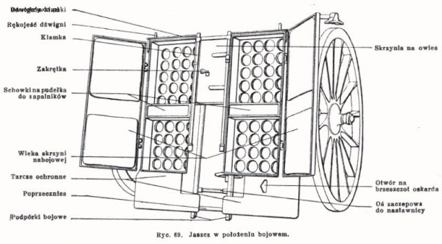

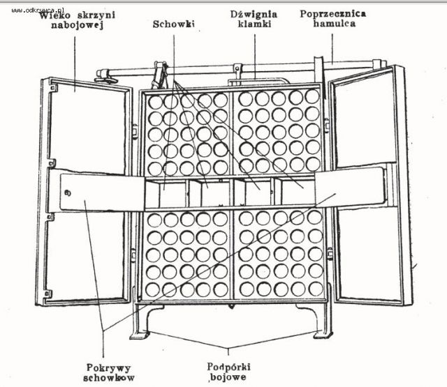

cieciwa Napisano 7 Wrzesień 2006 Autor Napisano 7 Wrzesień 2006 Wracam do tematu po dluzszym okresie nie zajmowania sie tym tematem.Pozbierałem materialy (różne) min. zaopatrzylem sie w pozycje wydawnictwa ROSSAgraph No 26Jest tam min. zdjecie z 2004-11-03 22:13:00", jest troche rysunkow kotre sie juz pojawialy w innych watkach.Ale analiza tych materialow nadal nie pozwolila na uzyskanie wszystkich odpowiedzi - co jest normalne, Im wiecej odpowiedzi poznajemy, tym wiecej nowych pytan one powoduja :)- na stronie : http://www.wojsko18-39.internetdsl.pl/wrzesien/armata75.htmlsa opisane dwa typy jaszcza wz.1910 i wz.1897, ten drugi byl napewno stosowany jako jaszcz konny, ale czy z tego wynika, ze w trakcji motorowej uzywano tylko jaszczy wz. 1910 ?,Jak byly rozmieszczone pociski w tym jaszczu ? 2 strony" i po 5 pociskow w 10 rzedach ?- czy jaszcze byly w jakikolwiek sposob amortyzowane ? z analizy zdjec i rysunkow wynika, ze nie - a moze sie myle?- czy jaszcz wz.1910 mial arcze ochronne"? - wychodzi mi, ze nie, bo bedac wiekszy sama jego skrzynia pozwalala na utrzynamie odpowiedniej pozycji przy wyjmowaniu pociskow.

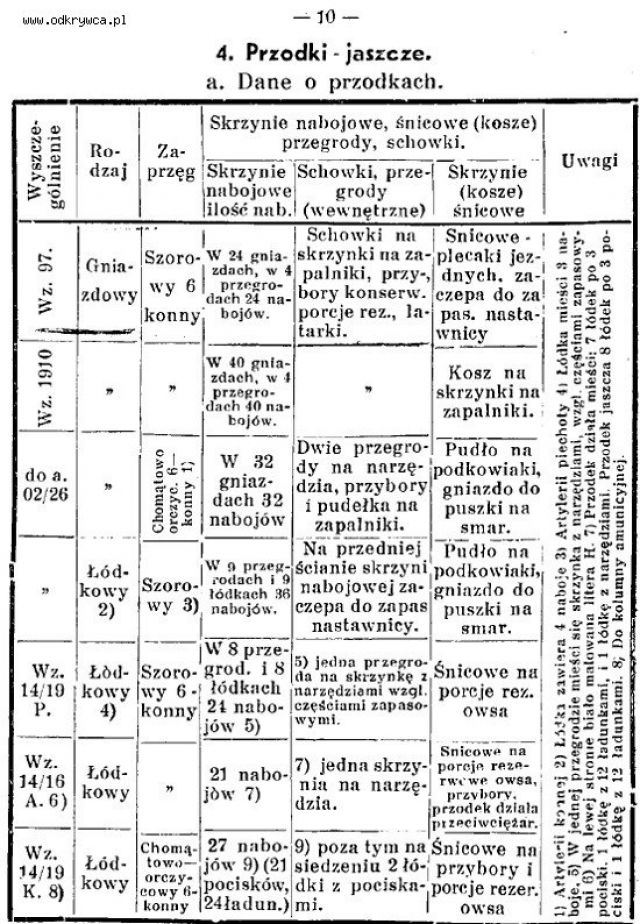

MarekA Napisano 3 Czerwiec 2013 Napisano 3 Czerwiec 2013 To powinno wszystko wyjaśnić, pełna wersja do ściągnięcia:http://zbrojownia.cbw.pl:8080/dlibra/docmetadata?id=1410&from=&dirids=1&ver_id=&lp=1&QI=Michał, tak jak pisałem, ta strona to żyła złota :-)
Mi.Der Napisano 8 Czerwiec 2013 Napisano 8 Czerwiec 2013 Dzięki. To potwierdza 36 dla przodka i 44 dla jaszcza - ale jednocześnie nie wyjaśnia, dlaczego jaszcz nie przenosił 48 nabojów (chyba, że pudełko na ogniwa zapasowe" - nie wiem co za ogniwa - zajmowało miejsce dwunastej łódki). Zapalniki były przenoszone w dwóch pudełkach dorobionych na wierzchu.Jednocześnie nabrałem innych wątpliwości, do jakiego stopnia posunięta była standaryzacja. Może dokumenty to wyjaśniają, ale myśląc logicznie: czy dysponowano aż taką ilością przodków 9-gniazdowych, żeby wyposażyć w nie wszystkie działa piechoty i jaszcze (około 186 dział), odrzucając przodki 10- i 11-gniazdowe? (Przypominam, że przodki 9-gniazdowe miały 3 rzędy gniazd, a większe - 4 rzędy).Przodki z 4 rzędami być może mogły być przerobione na jaszcze, ale przodków potrzebowano 3 razy więcej. Zakładam też, że pojemność jaszcza kolumny amunicyjnej u Konstankiewicza 36 to musi być błąd?Zastanawiam się też, skąd wzięto włoskie przodki i jaszcze dla wszystkich ok. 210 dział artylerii konnej, jeśli włoskich dział w 1920 roku mieliśmy 120?
