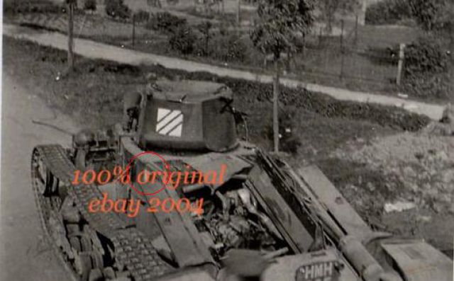

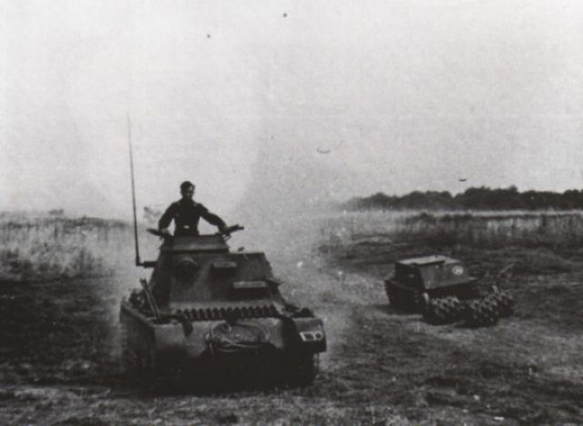

Mi.Der Napisano 1 Grudzień 2004 Napisano 1 Grudzień 2004 Zapomniałem dodać, że wnioski statystyczne. Podpisy na ebayu owszem, bywają błędne - ale gdyby to zdjęcie pochodziło z albumu niemieckiego żołnierza walczącego na froncie zachodnim w 1940, to jego pochodzenie byłoby dość jednoznaczne. Skąd jest informacja, że pierwsze zdjęcie pochodzi z archiwów rosyjskich?

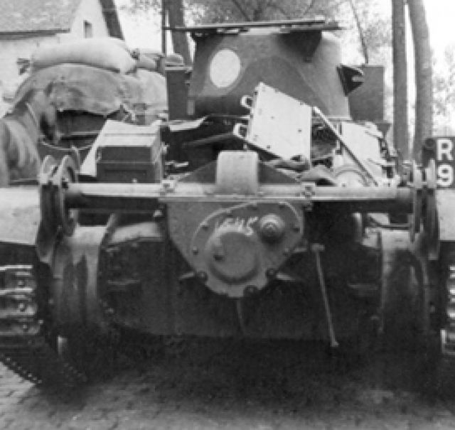

coe Napisano 2 Grudzień 2004 Napisano 2 Grudzień 2004 No i jescze zdjęcie, które dosłownie przed chwilš znalazłem na Missing-Lynx: Matilda z 7 RTR.W jednostce tej umieszczano na tyle wieży białe oznaczenie szwadronów /diament, trójkšt, koło, kwadrat/ - w 4RTR był to zawsze kwadrat.Na wieży widac również wyranie dwubarwny kamuflaż.Pozdrawiam,coe
polsmol Napisano 2 Grudzień 2004 Napisano 2 Grudzień 2004 A jak nic nie można stwiedzić to zostaje rachunek prawdopodobnieństwa ;-)
coe Napisano 2 Grudzień 2004 Napisano 2 Grudzień 2004 AH!!! i jeszcze jedna uwaga do tego zdjęcia.Jest ono baaardo ciekawe, gdyż widać na nim urzšdzenie do podnoszenia trału przeciwminowego.

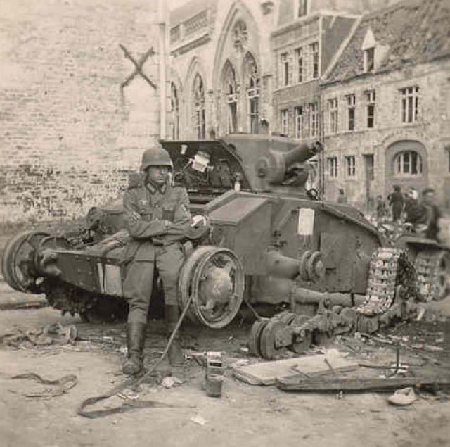

Grendel Napisano 2 Grudzień 2004 Autor Napisano 2 Grudzień 2004 Zanim odpowiem na post, pozwole sobie zamiescic pare zdjec. Moze jestem slepy, ale nie widze tutaj ani chonskich oczu", ani bialych kwadratowmalowanych bezposrednio na bokach kadluba.PozdrowieniaGrendel

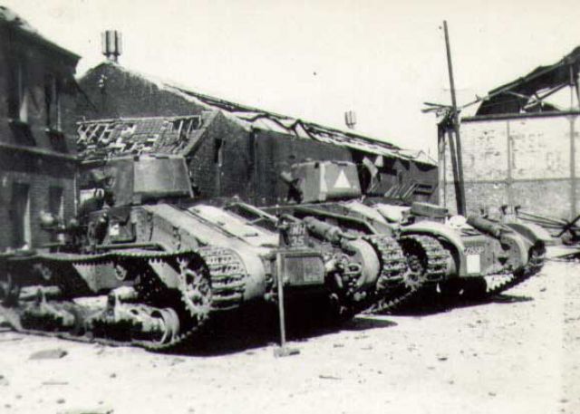

Grendel Napisano 2 Grudzień 2004 Autor Napisano 2 Grudzień 2004 ChInskich oczu" rzecz jasna...A teraz zdjecie #2 - wykonane w Dunkierce.Drugi czolg ma bialy kwadray i bialy trojkat na wiezy, zas pierwszoplanowy ma slad po zamalowanym rombie plus bilay kwadrat na akruszu metalu przymocowanym do burty.Tylny bialy kwadrat prawdopodobnie jest zasloniety.Grendel
Grendel Napisano 2 Grudzień 2004 Autor Napisano 2 Grudzień 2004 Bialych kwadratow nie ma nigdzie procz tylu wiezy (prawdopodobnie trzeci szwadron 7RTR).Grendel
Grendel Napisano 2 Grudzień 2004 Autor Napisano 2 Grudzień 2004 Tutaj dokladnie widac zamocowanie znaku identyfikacyjnego.Widac tez wyraznie kamuflaz.I namalowany ciemniejsza farba trojkat (zamalowany bialy?Mysle, ze nie - raczej inny kolor, ale jaki - nie bede zgadywal).Grendel
Grendel Napisano 2 Grudzień 2004 Autor Napisano 2 Grudzień 2004 A teraz do rzeczy - zdjecia powyzsze zamiescilem, by pokazac jak roznorodne byly te oznaczenia.Nie uzyje okreslenia dowolne", ale wlasnie oznorodne".I nie malowano ich bezposrednio na pancerzach burtowych (i w innych miejscach), lub przynajmniej: dosc czesto robiono to w inny sposob (albo nie robiono wcale).Mysle, ze zamieszczone zdjecia te kwestie pozostawia bez watpliwosci.Odnosnie Osprey'a:Na zdjeciu z Arras kamuflarz widac wyraznie w hmmmm... jednym miejscu.Reszte mozna uznac za swiatlocienie rownie dobrze.Ale obaj wiemy - kamuflarz tam byl.Jesli chodzi o oczy" na wiezy, to na zdjeciu widac cos".A co to - czort jeden wie.Moze i oczy".Na zadnym moim zdjeciu Matild z Belgii takiego malunku nie spotkalem.Ale musze ci wierzyc - tam cos jest.Zas jesli chodzi o plansze barwna - dobra - sa tam biale kwadraty:ledwie widoczne, ale sa.Tylko powedz mi, gdzie tam jest zielony/szarozielony kamuflaz?To odnosnie wiarygodnosci Osprey'a. Spotkalem sie z opisem, ze Matildy I byly uzyte przy zajmowaniu Iranu w sierpniu 1941 i pozniej przekazane Sowietom.Ni byl to Land-Lease, wiec tam informacji o tym szukac nie nalezy.Niestety nie pamietam, w jakiej ksiazce to czytalem, wiec nie podaje tego jako pewnik. Szczerze mowiac - jesli czolg ze zdjecia nie jest z Belgii, duzo bardziej prawdopodobny wydaje mi sie pomysl z ex-indyjska Matilda z Iranu, niz, ze byl to pojazd polski. Aha - moglbys podac zrodlo rosyjskie, ktore wskazywalo na polskie pochodzenie czolgu?pewnie i tak nie dotre, ale przynajmniej poszukam.Zaintrygowala mnie ta historia.Coe, chyle czola - uwielbiam konstruktywne polemiki:)PozdrowieniaGrendel

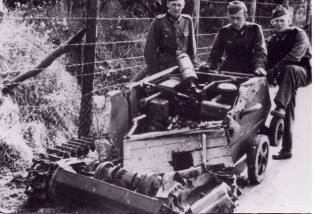

bodziu000000 Napisano 2 Grudzień 2004 Napisano 2 Grudzień 2004 Drugie ciekawe zdjęcie Borgwarda z trałem.

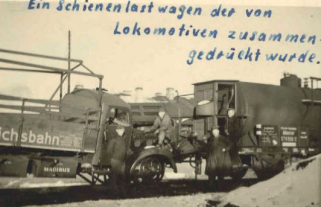

bodziu000000 Napisano 2 Grudzień 2004 Napisano 2 Grudzień 2004 Ciekawe zdjęcie z ebaya przedstawiające samochód Magirus przystosowany do jazdy po szynach:http://cgi.ebay.de/ws/eBayISAPI.dll?ViewItem&category=37435&item=6135109326&rd=1
bodziu000000 Napisano 2 Grudzień 2004 Napisano 2 Grudzień 2004 Kolejne ujęcie tego samochodu:http://cgi.ebay.de/ws/eBayISAPI.dll?ViewItem&category=37435&item=6135109313&rd=1

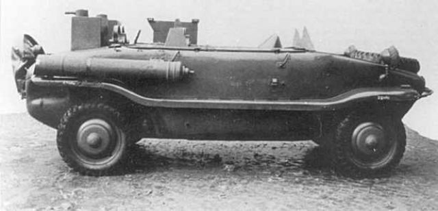

bodziu000000 Napisano 2 Grudzień 2004 Napisano 2 Grudzień 2004 A tutaj ciekawa modyfikacja Schwimmwagena.PzdrBodziu

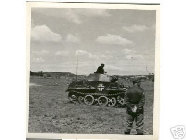

bodziu000000 Napisano 2 Grudzień 2004 Napisano 2 Grudzień 2004 Ciekawe zdjęcie z ebaya. Panzerkampfwagen I Ausf. F, ale ciekawi mnie wieża czołgu, z tego co pamiętam to w wersji F była trochę inna.PzdrBodziu

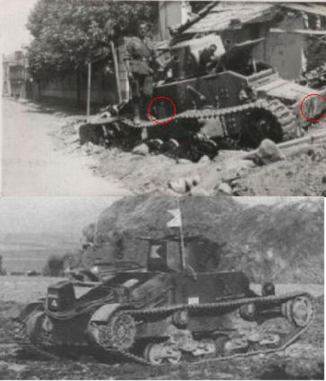

coe Napisano 2 Grudzień 2004 Napisano 2 Grudzień 2004 Grendel,Może na początek odniosę się do przedstawionych przez Ciebie zdjęć:Zdjęcie #1.Bardzo niewyraźne i niewiele na nim widać. „Chińskich oczu” nie zobaczysz na nim na pewno, gdyż był to znak bardzo niewielki i dostrzeżenie go na zdjęciu tej jakość nie jest możliwe. Na zdjęciu tym zaznaczyłem dwa miejsca, w których są jaśniejsze pola o regularnych kształtach. Widać, że mają one boki wyznaczone przez linie proste i kąt między bokami 90 stopni. Są one zakurzone lub zamalowane, ale widoczne. Dodatkowo załączyłem zdjęcie innej /a może tej samej/ Matildy z 4 RTR, które pokazuje takie samo umiejscowienie znaku identyfikacyjnego na boku kadłuba jak na Twoim zdjęciu. Masz rację, że znak na bocznym pancerzu malowany był w różnych miejscach: czasem wyżej, czasem niżej, czasem trochę z przodu, a czasem trochę z tyłu – ale nie da się zaprzeczyć, że był!
coe Napisano 2 Grudzień 2004 Napisano 2 Grudzień 2004 Zdjęcie #2Bardzo ładne zdjęcie wozów z 7 RTR. Widać na nim wszystkie charakterystyczne elementy, więc jest ono bardzo dobrym potwierdzeniem mojej tezy.
coe Napisano 2 Grudzień 2004 Napisano 2 Grudzień 2004 Zdjęcie #3Powiedziałbym raczej że to wóz z 4 RTR. Tu ponownie zwracam Twoją uwagę na moje zaznaczenie. Wóz ten ma otwartą pokrywę silnika, która przesłania bok kadłuba. W dodatku w tym miejscu umieszczony został napis, ale jeżeli przyjrzysz się temu co znajduje się pod literą „o” dostrzeżesz niewielki biały fragment znaku szybkiej identyfikacji.Zdjęcie #4Kolejne piękne zdjęcie Matildy z 7 RTR wspierające moje zdanie. Tu również wszystkie elementy, o których mówiłem są widoczne
coe Napisano 2 Grudzień 2004 Napisano 2 Grudzień 2004 Myślę, że w świetle pokazanych fotografii twierdzenie, że oznaczenie szybkiej identyfikacji na Matildach BEF było różnorodne, że „dość często robiono to w inny sposób (albo nie robiono wcale)” jest nieuprawnione. Zaś wobec zdjęcia, które prezentuję ponownie, mówienie że znaku szybkiej identyfikacji „nie malowano ich bezpośrednio na pancerzach burtowych (i w innych miejscach)” jest wręcz... osłabiające. Dodatkowo na zdjęciu tym zaznaczyłem ów arkusz metalu, na który Twoim zdaniem wyłącznie umieszczano oznakowanie, i który mógł być zdejmowany tak jak na polskich pojazdach wojskowych. Otóż ten arkusz stanowi jakiś element wyposażenia czołgu /nie znam jego przeznaczenia/ i jest prawdą, że na niektórych Matildach to na nim umieszczano znak szybkiej identyfikacji. Jednak funkcją owego arkusza nie było prezentowanie oznakowania, co zamieszczone zdjęcie pokazuje bez cienie wątpliwości.I jeszcze raz powtórzę:Na każdym z prezentowanych zdjęć widoczny jest jakiś element opisanego systemu oznakowania stosowany na Matildach BEF. Matilda 834 nie ma nawet najmniejszego śladu tego typu oznaczeń!

Grendel Napisano 3 Grudzień 2004 Autor Napisano 3 Grudzień 2004 Bodziu,Nie dziwie sie, ze wieza nie pasuje Ci do Pz.Kpfw.I Ausf F, bo to jest Pz.Kpfw. II Ausf J ;o)PozdrowieniaGrendel
