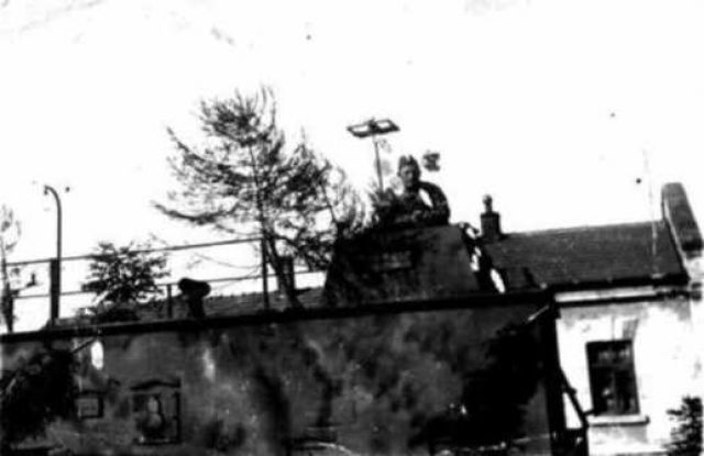

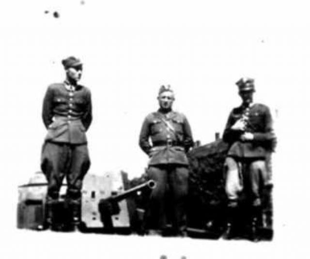

bodziu000000 Napisano 27 Lipiec 2004 Autor Napisano 27 Lipiec 2004 Na allegro:http://onet.allegro.pl/show_item.php?item=28740157PzdrBodziu

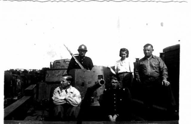

bodziu000000 Napisano 27 Lipiec 2004 Autor Napisano 27 Lipiec 2004 I trzecie zdjęcie.Pytanie: jaki to pociąg?PzdrBodziu
Mi.Der Napisano 27 Lipiec 2004 Napisano 27 Lipiec 2004 Sądząc po armacie 45mm, któryś z powojennych pociągów Służby Ochorny Kolei. Obstawiałbym pociąg nr 2, który miał podobny wagon szturmowy i armatę na platformie (aczkolwiek na znanym zdjęciu ta armata to 76mm wz.43).
Mi.Der Napisano 27 Lipiec 2004 Napisano 27 Lipiec 2004 ...aczkolwiek znane zdjęcie przedstawia raczej wagon szturmowy z drugiej strony pociągu - może więc miał obie armaty naraz?
