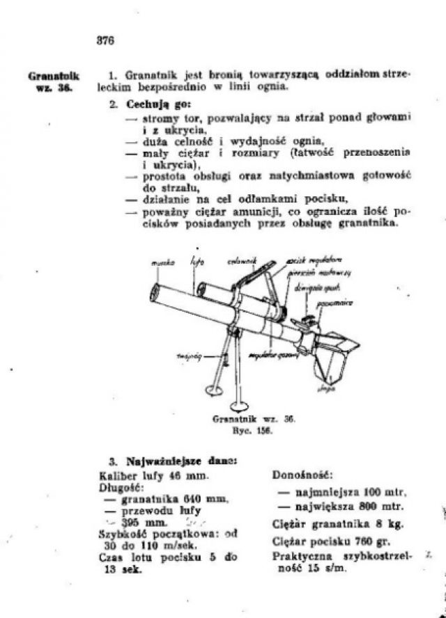

JoncaA Napisano 27 Lipiec 2004 Napisano 27 Lipiec 2004 Jak sie z tego strzelalo zapytał J" juz dawno temu, ale dopiero teraz odkrylem, ze mam Podrecznik dowodcy plutonu strzeleckiego" z 38 roku i tu jest prawdziwie kompetentna odpowiedz.

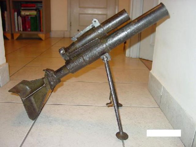

mab1978 Napisano 27 Lipiec 2004 Napisano 27 Lipiec 2004 Witam!Twierdzenie, że to prawdziwy unikat (poparte twierdzeniem, że nie widziałem czegos takiego u moich znajomych -> Jacenty2004) jest trochę dziecinne:P Bez obrazy oczywicie:)Granatników wz.36 czyli Jarzšbków" wyprodukowano mniej wiecej tyle co Ur-ów czyli około 3500 sztuk tak więc ich iloć w kolekcjach jest zbliżona. Oczywicie jest ich niewiele ale nie na tyle, żeby uznac je za ekstermalnie rzadki fant.A cena za to maleństwo... też zblizona do ceny Ur-a. W zaleznoci od stanu wacha się miedzy 500pln a zdekompletowany destrukt do 3500-4000pln za bardzo przyzwoity stan.Pozdrawiam, mab1978.
DTH Napisano 27 Lipiec 2004 Napisano 27 Lipiec 2004 Mab ja bardzo chetnie kupie przyzwoity stan za 4 tysiace zl.Co prawda nie wiem, co masz na mysli piszac przywoity stan", ale jesli mowimy o kompletnym, nie jakims ogryzku z wzerami na polowie powierzchni lub wiecej, to bardzo bym chetnie kupil, ale niestety obawiam sie, ze to niemozliwe, bo cena rynkowa za taki stan jest duzo wyzsza.
mab1978 Napisano 27 Lipiec 2004 Napisano 27 Lipiec 2004 DTH mówię o przyzwoitym wykopie(lekkie wrzerki i troche farby) bo tylko takie widziałem. Jaka jest cena strychowca w farbie tego nie wiem.A tak spytam z ciekawoci... jaka jest, Twoim zdaniem realna cena Jarzabka i Ur-a w stanie strychowym?Pozdrawiam, mab1978.
DTH Napisano 27 Lipiec 2004 Napisano 27 Lipiec 2004 To ja odpowiem tak: ten poszedl za 6 tysiecy niedawno, od reki i bez dyskusji.Urugwajow kompletnych, wedlug mnie, jest duzo mniej.
polsmol Napisano 27 Lipiec 2004 Napisano 27 Lipiec 2004 Zdjęcie zamiszczone przez DTH 2004-06-03 01:03:00 widziałem kiedyś z opisem, że jest to powrzśniowa wystawa w Gdańsku.
mab1978 Napisano 27 Lipiec 2004 Napisano 27 Lipiec 2004 Cena zalezy od tego jak bardzo kto chce miec danš rzecz w kolekcji i jakie ma dojcia. Faktem jest, ze od ręki się tego granatnika nie kupi i troche sie trzeba za nim pokrecić. Moim zdaniem 6000pln to jednak drogo chociaż Jarzšbek w bardzo przyjemnym stanie:) A co do iloci kompletnych Ur-ów to problemem jest orginalne drewno.. Jeli chodzi o samo żelastwo w dobrym stanie to jest ich nie mniej niż Jarzšbków.Czy może ktos wie jak Jarzšbki były transpotowane? Jeli chodzi o Ur-y to widziałem dwie orginalne skrzynie na Urugwaje+osprzet. O opakowaniu" do granatnika wz.36 nawet nie słyszłam wiarygodnych informacji...Pozdrawiam, mab1978.
DTH Napisano 27 Lipiec 2004 Napisano 27 Lipiec 2004 Opakowanie to brezentowy pokrowiec.Znane dwie sztuki.Mam zdjecia, ale nie tu.Transport na plecach.
mab1978 Napisano 27 Lipiec 2004 Napisano 27 Lipiec 2004 DTH, chodzi mi o opakowanie", w którym jarząbek był dostarczany z fabryki do jednostek a potem transportowany w taborach. Chyba raczej nie był to brezent...Pozdrawiam, mab1978.

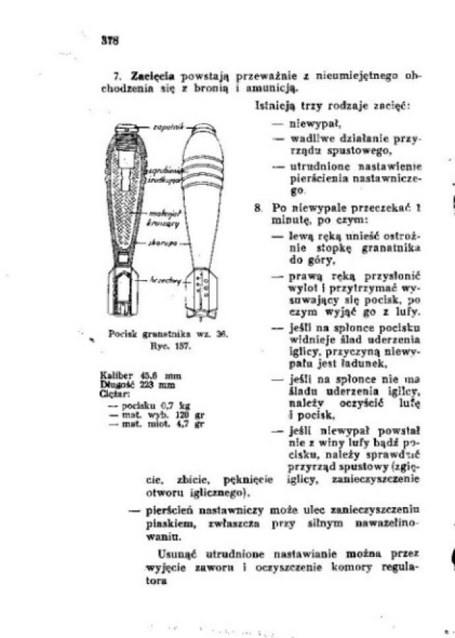

Gość Napisano 28 Lipiec 2004 Napisano 28 Lipiec 2004 Jak przeczytałem sobie instrukcję obsługi to juz wiem dlaczego tak niewiele jest informacji o użyciu granatnikow na polu walki, a te które istnieją są bardzo krytyczne. Cokolwiek kłopotliwe i chyba mało precyzyjne, a tym samym skuteczne było ich użycie na polu walki.Lepiej chyba rolę wsparcia wypełniał moździerz kalibru 50, lub 60 mm. Przynajmniej był bardziej precyzyjny w ostrzale.
