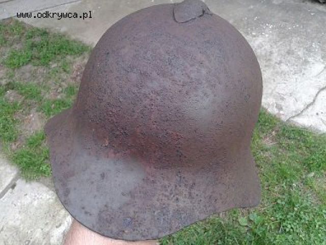

root333 Napisano 5 Lipiec 2017 Autor Napisano 5 Lipiec 2017 No nareszcie przyszła chemia tzn. tanina,B44 i cosmoloid H80.Tylko fosolu jeszcze brak, lecz znalazłem źródło, z którego fosol wypływa w cenie 27 zyli za bańkę 5 litrów. Na jutro będę miał dwie banieczki... Za ruska wezmę się w sobotę bo tygodniu brak czasu. Postępy w czyszczeniu ( niszczeniu)udokumentuję na bieżąco.

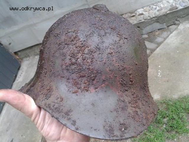

root333 Napisano 8 Lipiec 2017 Autor Napisano 8 Lipiec 2017 Po kilkugodzinnej zabawie w usuwaniu grubej rdzy...Z wierzchu nie było tak żle, ale miejsca pod fasunkiem - jakby korozja w szkło się zamieniła !
