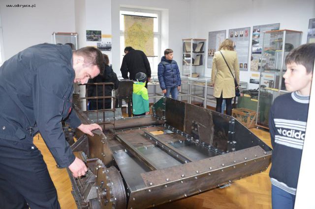

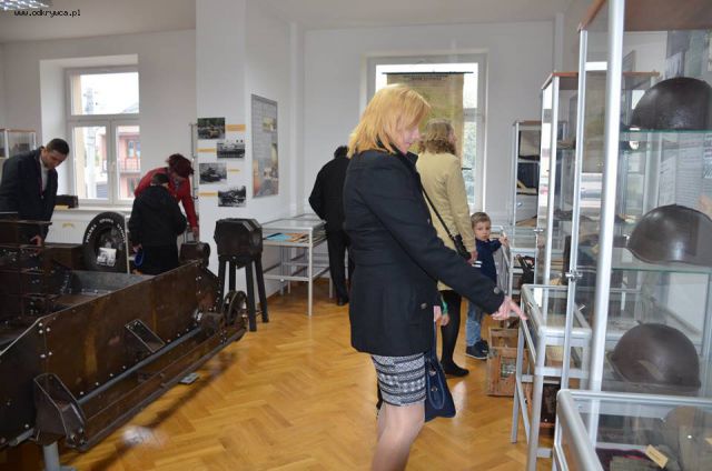

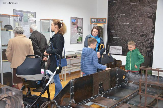

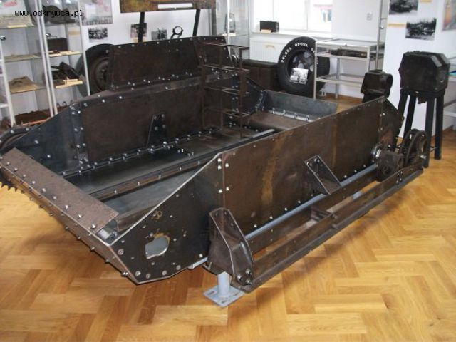

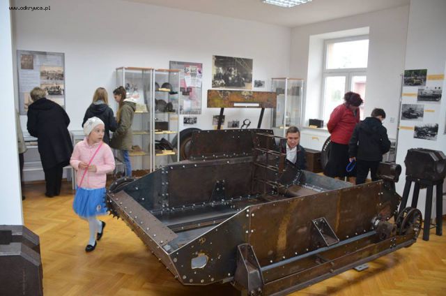

hansm111 Napisano 3 Maj 2017 Autor Napisano 3 Maj 2017 Witam jeśli chcecie zobaczyć podkarpackiego TKS-A ZAPRASZAM na FB ( Ziemia Sokołowska ) na tym profilu jest kilka zdjęć postępu prac ;) Pozdrawiam.
hansm111 Napisano 3 Maj 2017 Autor Napisano 3 Maj 2017 Ziemia Sokołowska dodał(a) nowe zdjęcia (20) do albumu: 30 IV 2017 r. - Dyżury w sokołowskim muzeum.30 kwietnia o 20:05 ·
Prospector_WWY Napisano 3 Maj 2017 Napisano 3 Maj 2017 Oj nie prędko on wyjedzie... ale projekt ciekawy.
hansm111 Napisano 3 Maj 2017 Autor Napisano 3 Maj 2017 Mamy czas,stopniowo będziemy dokręcać następne elementy.

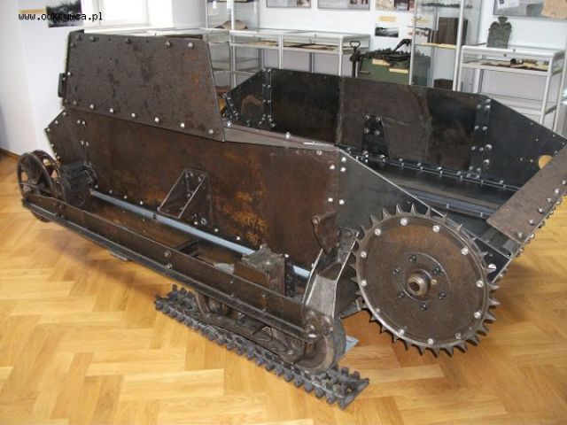

pająk Napisano 3 Maj 2017 Napisano 3 Maj 2017 Napiszesz coś więcej o tym projekcie? Na przykład skąd pozyskaliście oryginalne fragmenty pancerza? Dokumentację odtwarzacie samodzielnie czy korzystacie z już istniejącej? Pozdrawiam z Rzeszowa.
Krzysiek_RZ Napisano 3 Maj 2017 Napisano 3 Maj 2017 Nie no, nie wierze :)hansm111 napisz coś więcej, jakie części będziecie jeszcze dokręcać ? jaka jest historia tego TKS-a ? jak trafił do muzeum ? jestem w niedziele w Sokołowie :) też pozdrawiam z Rzeszowa

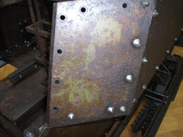

hansm111 Napisano 4 Maj 2017 Autor Napisano 4 Maj 2017 Oryginalne elementy w większości pochodzą z dwóch tankietek ,które we wrześniu 39 zostały na terenie naszej gminy z powodu zużycia kół jezdnych. Obie tankietki były częścią 61 samodzielnej kompanii czołgów rozpoznawczych , która po bitwie o Kolbuszową dostała rozkaz o przemarszu za San.Reszta oryginalnych elementów pochodzi z wymian branżowych" ;) i złomowisk Podkarpacia i Lubelszczyzny. Pojazd zamierzamy odbudować w 100 procentach :) . Posiadamy dodatkowo kilkanaście oryginalnych elementów ,między innymi silnik,blachy górnego pancerza,jedną oryginalną gąsienicę(120 ogniw) .Cały czas trwają poszukiwania reszty brakujących oryginalnych elementów.Prace rekonstrukcyjne prowadzi Krzysztof Barłowski z Rzeszowa . Całość projektu jest finansowana ze środków prywatnych

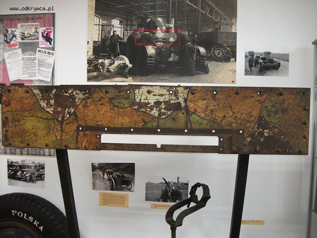

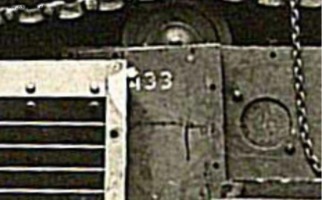

Krzysiek_RZ Napisano 7 Maj 2017 Napisano 7 Maj 2017 I chyba najciekawsza sprawa :) chociaż nie w temacie.Jest tam również tylna blacha z Vickersa. Ale ciekawe jest to że blacha ma wczesny kamuflaż. Ale jeszcze ciekawsze jest to, że układ plam jest identyczny (jak mi się wydaje) jak na Vickersie ze zdjęcia nad blachą.
Krzysiek_RZ Napisano 7 Maj 2017 Napisano 7 Maj 2017 Poza tym są tam (o ile pamiętam):- koło i reflektory przednie Fiata 621- koło i zamek od armaty Boforsa 75 mm- zamek od Boforsa 37 mm (nie pamiętam który wzór)- zamek od KwK 43 88mm King Tiger
pająk Napisano 8 Maj 2017 Napisano 8 Maj 2017 Ta blacha od Vickersa jest od egzemplarza ze zdjęcia, była identyfikowana gdzieś tu na forum.
