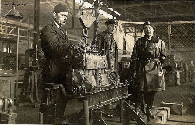

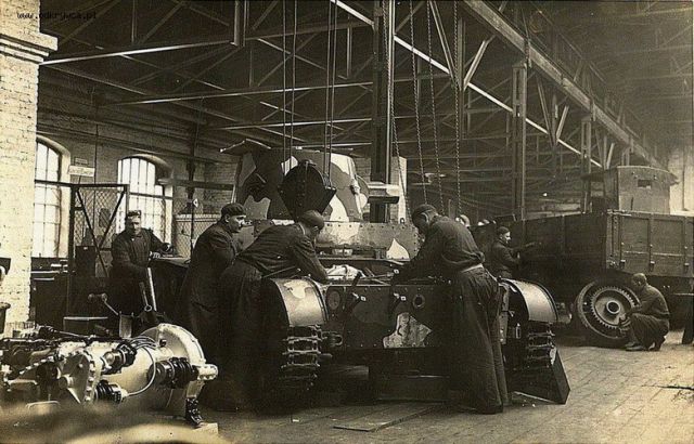

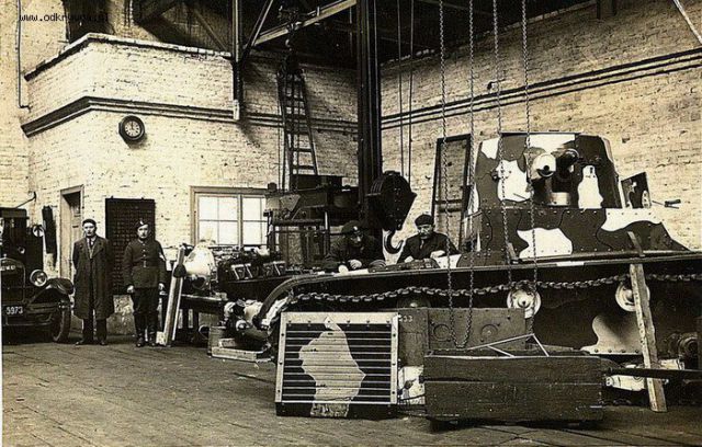

pepsijames Napisano 18 Listopad 2016 Autor Napisano 18 Listopad 2016 Czy ktoś może mi powiedzieć coś więcej o tej stuacji na zdjęciach ? Wg rodziny, która udostępniła mi te zdjęcia, są to kolejowe warsztaty naprawcze w parowozowni w Skierniewicach. Tam podobno ojciec właściciela zdjęć uczył się na mechanika. Jednak wnętrza nie pasują do rzeczonej parowozowni... :( https://zapodaj.net/4ba32c2bdad82.jpg.html https://zapodaj.net/4a0cad67d9554.jpg.html https://zapodaj.net/453841fe236b4.jpg.html https://zapodaj.net/279d5071a2fe4.jpg.html

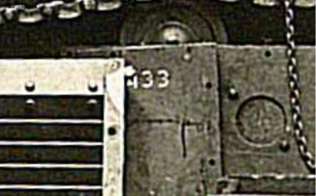

Woodhaven Napisano 19 Listopad 2016 Napisano 19 Listopad 2016 Jeśli się nie mylę .... na jednym z zdjęć widać nadany numer 1433 ?
pepsijames Napisano 19 Listopad 2016 Autor Napisano 19 Listopad 2016 Silnik na drugim zdjęciu po lewej, wydaje się być nowy. Natomiast na zdjęciu czwartym mamy cały rząd motocykli.
trufelhunter Napisano 20 Listopad 2016 Napisano 20 Listopad 2016 Oj panowie - z tą numeracją to coś Was zanadto fantazja poniosła :)
Woodhaven Napisano 20 Listopad 2016 Napisano 20 Listopad 2016 Być może zdjęcia przedstawiają operacje modernizacje tz. wymianę silników.Patrząc na zdjęcie gdzie widać motocykle przychodzi mi namyśl zakłady PZInz Czechowice lub w Warszawie.Dla tych bez bez fantazji tylko z znajomością tematu -Do 1937 r Vickers`y były oznaczone numerami 1354-1361 oraz 1462-1491.
Woodhaven Napisano 20 Listopad 2016 Napisano 20 Listopad 2016 .... A oryginalne fabryczne numery VAE 408 - 445
Edmundo Napisano 20 Listopad 2016 Napisano 20 Listopad 2016 Co do miejsca to na pewno nie są to warsztaty kolejowe w Skierniewicach. Co do czasu to proszę zwrócić uwagę na tak zwany japoński" kamuflaż rzeczonego Vickersa obowiązujący bodajże w latach 1932-1936 oraz skórzane kurtki wz. 36 i berety wz. 37 (wprowadzone w sierpniu tegoż roku) a wiec moim zdaniem zdjęcia (a wszystko wskazuje iż są to zdjęcia z jednej serii) wykonano w 1937 r. podczas jakiejś naprawy głównej (generalnej) Vickersa. Gdzie, tego nie wiem, ale pozostaję przy tym że na pewno nie w warsztatach kolejowych.

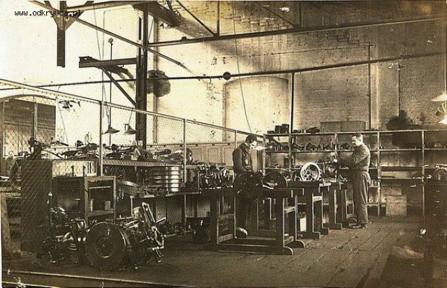

jotes Napisano 20 Listopad 2016 Napisano 20 Listopad 2016 Wygląda mi to na warsztaty batalionu pancernego/dywizjonu samochodowego.1. Wszystkie pojazdy (motocykle, Ford ez wody") z rejestracjami wojskowymi.2. Mała skala przedsięwzięcia, wszystko pod jednym dachem (zaraz za czołgiem jest elektrotechnika). Hala przebudowana ze starej, znacznie mniejszej.
Edmundo Napisano 20 Listopad 2016 Napisano 20 Listopad 2016 Zgadzam się w pełni z wypowiedzią Kolegi jotes a więc w grę wchodziły by warsztaty 3 Batalionu Pancernego w Warszawie (do 1937 r.) oraz warsztaty 2 Batalionu Pancernego w Żurawicy bądź Centrum Wyszkolenia Broni Pancernej w Modlinie któremu to podlegał 11 Batalion Pancerny.
trufelhunter Napisano 20 Listopad 2016 Napisano 20 Listopad 2016 Edmundo - co do warsztatów kolejowych, zgoda. Ale fotografia wykonana z całą pewnością nie później niż wiosną 1935 r. Kurtki to raczej słaby trop.Jotes - a gdzie taka wielgaśna hala miała by się pomieścić na terenie Cytadeli w Modlinie? Ew. gdzieś poza jej terenem, ale nic mi nie wiadomo na ten temat. Fort Wola ani Konwiktorska też mi nie pasują - chyba, że masz już coś konkretnego na myśli?
