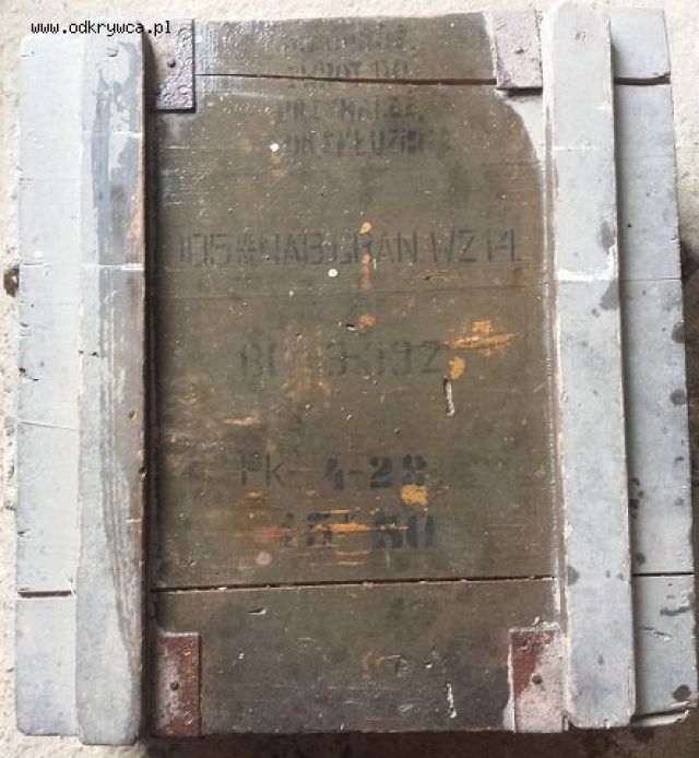

lina_90 0 Posted May 14, 2016 Witam. Wpadła dziś taka skrzyneczka, Ktoś z kolegów mógłby podpowiedzieć w jaki sposób najpierw ją dobrze oczyścić by niczego nie zepsuć, a później zabezpieczyć? Niestety korniki od środka trochę ją zjadły, fancik cenny więc chciałbym to zrobić na prawdę fachowo. Quote Share this post Link to post Share on other sites

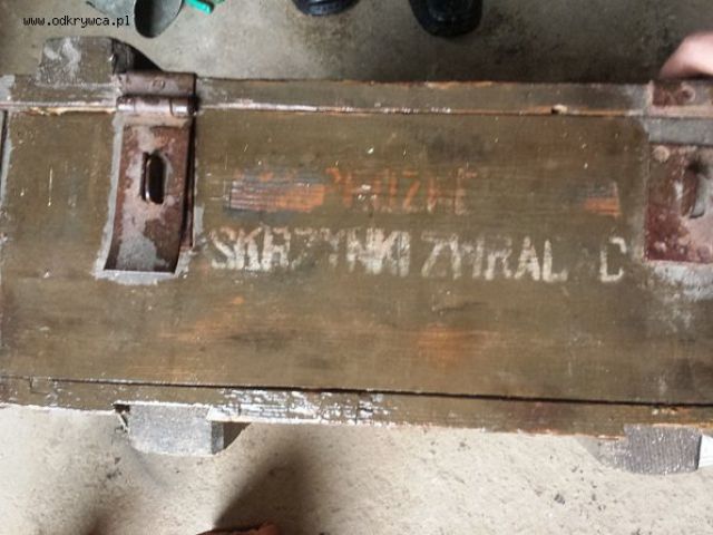

lina_90 0 Posted May 14, 2016 Zbliżenie tuszowych stempli. Quote Share this post Link to post Share on other sites
vis1939 0 Posted May 14, 2016 Mam identyczną i nie dawno też stoczyłem walkę z brudem i robactwem.Korników tam nie ma na pewno,bo żrą tylko żywe drewno,sądząc po wielkości dziur stawiam na spuszczela.W mojej takowe były i z dobre 3 miechy trwało mordowanie nim skrobanie ustało:)Najpierw wysmaruj dobrze tylko od wewnątrz środkiem owadobójczym i wstrzyknij w dziury,potem zawiń szczelnie folią na parę dni,po paru takich cyklach powinno wszystko zdechnąć.Co do czyszczenia z brudu to już tu pisałem(na focie także użyte środki)- http://odkrywca.pl/pokaz_watek.php?id=740057#1763617I druga sprawa - powiedz,że masz w środku przegródki na pociski/łuski:) bo potrzebne mi wymiary żeby dorobić.Pieczątka w środku jest? Quote Share this post Link to post Share on other sites
lina_90 0 Posted May 14, 2016 Kolego niestety przegródka wyrwana :( Żeby było jeszcze śmieszniej rolnik trzymał w niej sól spożywczą... Są dwa stemple w środku, czerwone S w owalu i jeszcze jakiś numer. Podrzucę Ci jutro zdjęcia tutaj w wątku jeśli jesteś zainteresowany. Mógłbyś powiedzieć co to za środki zaznaczone na zdjęciu? Za cholerę nie mogę tego rozszyfrować... Quote Share this post Link to post Share on other sites
vis1939 0 Posted May 14, 2016 Wypatroszone przegródki to standard,gorzej że Twoja skrzynka jest drugą jaką w ogóle widzę,więc ciężko będzie o komplet.http://archiwum.allegro.pl/oferta/olej-odzywczy-pielegnuje-i-chroni-drewno-i2954380022.htmlhttp://novecento.pl/sites/comelegno.htmlTym kitem zalepiałem dziury,wcześniej zalane paraloidemB72 i dla wzmocnienia z wepchniętymi w tunele wykałaczkami:)Foto stempli wrzuć jak możesz,u mnie takie jak na foto + M w owalu. Quote Share this post Link to post Share on other sites

lina_90 0 Posted January 4, 2017 Kolego Vis czy możesz mi powiedzieć jak zachowywała się farba na skrzynkach po zastosowaniu tego oleju do drewna? Dzwoniłem dziś do dystrybutora tego oleju do drewna w polsce i twierdził ,że nie należy tego stosować na drewno które pomalowane jest farbą. Polecił mi natomiast coś takiego: http://www.domex.sklep.pl/index.php?a=opis&k=&id=2031Prawdę mówiąc wolałbym nie zepsuć tej skrzyneczki ;) Quote Share this post Link to post Share on other sites
vis1939 0 Posted January 4, 2017 Przecież nie pisałem,żeby smarować olejem po farbie.Wiadomo,że nie wniknie to w drewno poza wytartymi z niej plackami,wiec marny tego sens.Zewnętrznie B72 lub jakaś fixatywa w sprayu najlepiej się sprawdzi,byle cienka warstwa żeby się nie błyszczało kiczowato. Quote Share this post Link to post Share on other sites
remington 0 Posted January 4, 2017 Jak się łuszczy farba, to paraloid. Jak nie, to starczy zawoskować Quote Share this post Link to post Share on other sites
lina_90 0 Posted January 5, 2017 Farba nie tyle się łuszczy co przy próbie doczyszczenia skrzynki wilgotnymi ściereczkami jednorazowymi po prostu się ściera, trzeba to utrwalić jakąś powłoką ochronną która przy okazji uwydatni kolor, ożywi go bo na chwile obecną jest bardzo matowa. Quote Share this post Link to post Share on other sites
viator01 2 Posted January 5, 2017 To daj b72. Powinno wystarczyć. Tylko nie dawaj za dużego stężenia, żeby połysku nie było. Quote Share this post Link to post Share on other sites
vis1939 0 Posted January 6, 2017 B72 jest tu idealny,wypłowiała farba też po tym specyfiku odzyskuje pierwotny kolor.Tu mi się kapkę ulało przy zalewaniu dziur po spuszczelu,wiec widać różnice -https://forum.odkrywca.pl/uploads/forum_old/photos/picsforum27/b72.jpgU mnie farba nie schodzi przy tarciu ściereczkami,może masz nasączone jakimś spirytusowym dziadostwem?I wyczyść okucia z rdzy i zabezpiecz taniną,bo wygląda to słabo.Chyba na dniach śmignę swoją B72,bo do tej pory nie miałem weny,to wrzucę efekty do wątku. Quote Share this post Link to post Share on other sites
lina_90 0 Posted January 6, 2017 Ściereczki nawilżone fabrycznie, najzwyklejsze. Bez dodatku alkoholu. Co do metalowych okuć zastanawiałem się nad ich demontażem żeby lepiej to doczyścić ale drewno może nie wytrzymać więc spróbują to zrobić bez ingerencji w drewno. Quote Share this post Link to post Share on other sites
vis1939 0 Posted January 6, 2017 Okucia powinny zejść bez uszczerbku dla drewna,problemem jest raczej odkręcenie co oporniejszych wkrętów bez zniszczenia rowków na śrubokręt. Quote Share this post Link to post Share on other sites
Cyrograf15 0 Posted January 7, 2017 Śrubokręt udarowy, dopasowany bit i wyskrobać/oczyścić rowki. Bez uszczerbku dla wkrętów da się to zrobić.Wojtek Quote Share this post Link to post Share on other sites
vis1939 0 Posted January 7, 2017 Tłuc udarem w zeschnięte liche dechy? życzę powodzenia...a i zapomniałem,że okucia przy zawiasach i tak są dodatkowo przynitowane na stałe,więc odkręcanie zbyteczne.Post został zmieniony ostatnio przez moderatora vis1939 13:35 07-01-2017 Quote Share this post Link to post Share on other sites
Cyrograf15 0 Posted January 7, 2017 Jeżeli to nie próchno to można tłuc spokojnie, wygląda zdrowo.Wojtek Quote Share this post Link to post Share on other sites
vis1939 0 Posted January 7, 2017 Ja bym nie ryzykował,już wystarczy że robale wydrążyły swoje.Bez demontażu też da się przecież okucia oczyścić,jedynie trzeba uważać żeby nie zajechać po drewnie przy skrobaniu,a potem przy nakładaniu taniny. Quote Share this post Link to post Share on other sites

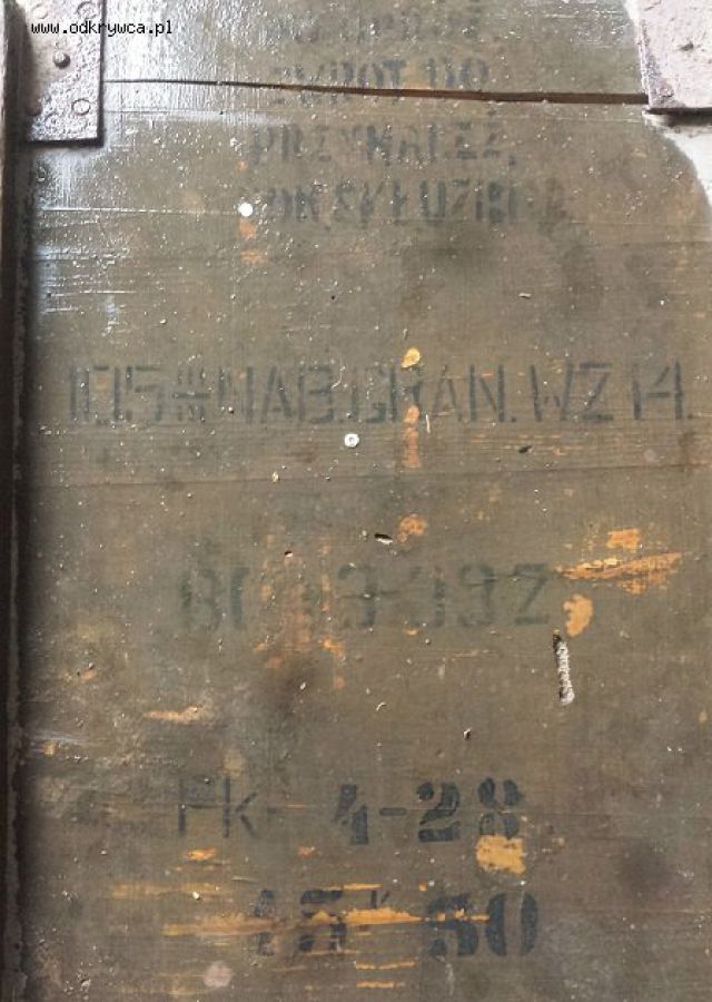

lina_90 0 Posted January 24, 2017 Zastanawia mnie jeszcze kwestia oznaczenia tej skrzynki. Wyposażenie II RP nie jest moją mocną stroną. Przeszukałem internet ale nie trafiłem na nic konkretnego. Mianowicie nie znalazłem informacji ,że było coś takiego jak armata 105 mm wz14. Były jedynie wz13 i wz29 w kalibrze 105mm. Chyba ,że nazewnictwo wz14 w tym przypadku to oznacza wzór pocisku.Ktoś dysponuje może zdjęciami jak wyglądała amunicja która znajdowała się w tych skrzynkach? Quote Share this post Link to post Share on other sites
viator01 2 Posted January 24, 2017 Ano to jest właśnie oznaczenie amunicji - granat wz. 14 (stalowy stosowany do tychże armat) Quote Share this post Link to post Share on other sites
vis1939 0 Posted January 24, 2017 Sądząc po wymiarach skrzynki musiały tam wchodzić 2 pociski wz.14 i 2 łuski do kompletu. Quote Share this post Link to post Share on other sites
