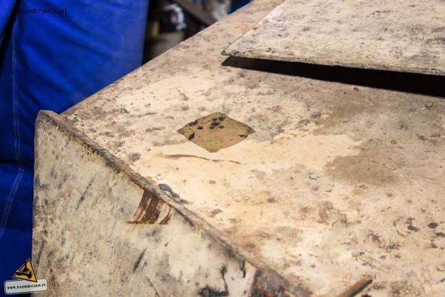

Woodhaven Napisano 26 Październik 2015 Napisano 26 Październik 2015 Z rozpędu niepotrzebnie dodałem komentarz do ostatniego zdjecia.
maciej23mj Napisano 26 Październik 2015 Napisano 26 Październik 2015 Hej,te znalezisko z wanny to maść na odmrożenia:)Pozdrawiam

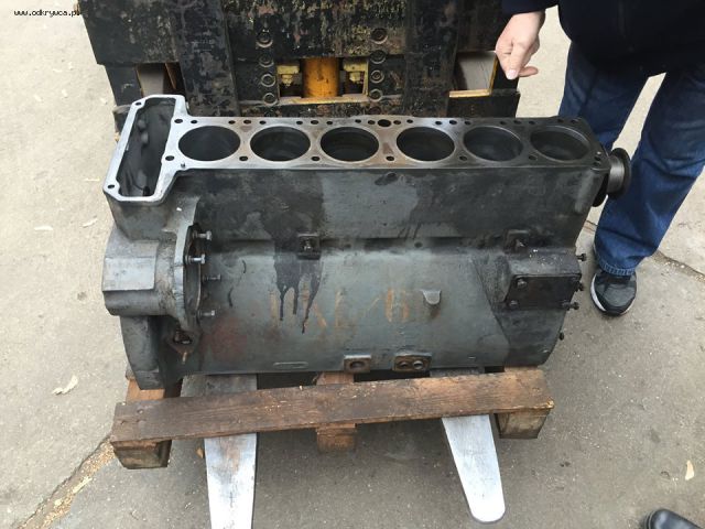

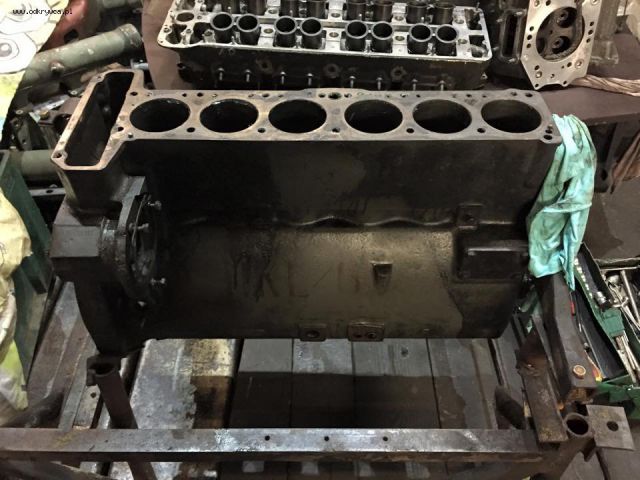

Woodhaven Napisano 26 Październik 2015 Napisano 26 Październik 2015 Dzisiaj ukazał się kolejny fragment historii. Na bloku wyłonił się tajemniczy napis. Kto potrafi go rozszyfrować ??
Miroslaw Jastrzebski Napisano 28 Październik 2015 Napisano 28 Październik 2015 H KL 6? Na podwoziach Hanomag typ H kl 6( Sd.Kfz.11), H kl 6p (Sd.Kfz.251) i Demag typ D7p (Sd.Kfz.250) montowano silniki HL 42.

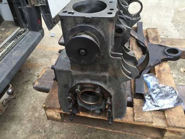

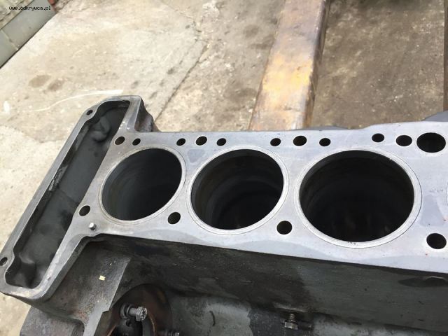

Woodhaven Napisano 6 Listopad 2015 Napisano 6 Listopad 2015 Dzisiaj, po inspekcji przeprowadzonej w zakładzie obróbki silników, wrócił do nas blok silnika od Sd.kfz. 250. Cylindry przehonowane, blok pomierzony. Okazało się, że wał korbowy ma bicie 0,2 mm i już został wyprostowany. Zamówiliśmy komplet nowych pierścieni tłokowych oraz panewek korbowodowych które miały ok 0.17 mm luzu. Wszystko zmierza w dobrym kierunku

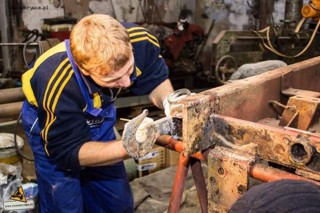

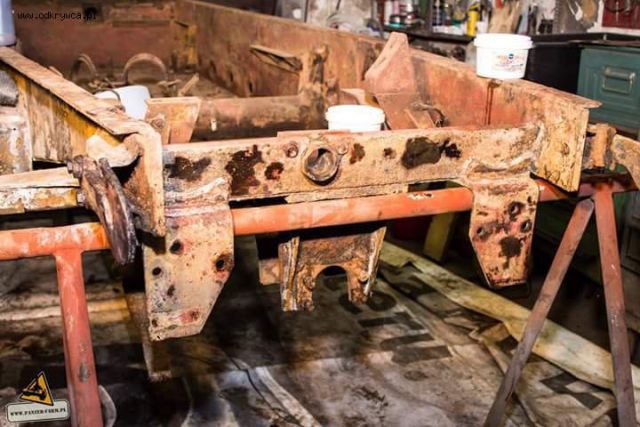

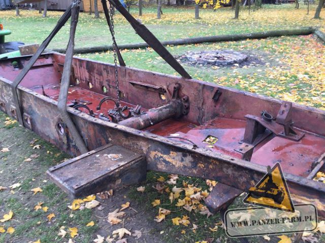

Woodhaven Napisano 11 Listopad 2015 Napisano 11 Listopad 2015 [PL] Po wstępnym oczyszczeniu drobnych elementów z piachu, nalotów oraz rdzy, przyszedł czas na zabezpieczenie lakieru wanny oraz kabiny Sd.Kfz. 250. Prace prowadzone są pod nadzorem doświadczonego konserwatora zabytków Tadeusza Lisieckiego. Jak się przypadkiem okazało, nie trzeba było daleko szukać, Strefa Konserwatora jest naszym bliskim sąsiadem :))Jeśli macie coś do zabezpieczenia, od monety po czołg, to tylko strefakonserwatora.pl !!!fot. Marcin Gołaszewski
