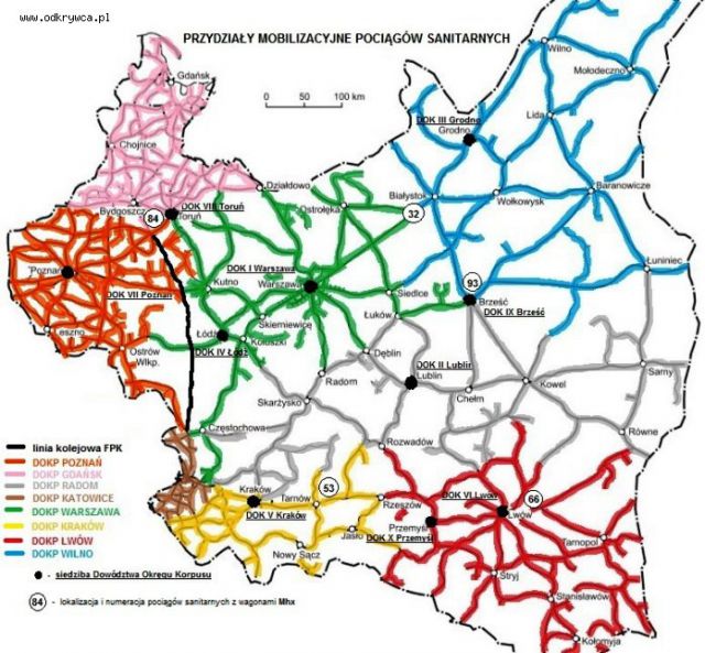

wa1aw Napisano 5 Listopad 2015 Autor Napisano 5 Listopad 2015 Jestem poruszony zakresem informacji opracowanych przez tak zacne grono Kolegów z naszego forum. Witam wszystkich Panów, którzy wsparli dyskusję w tym temacie.Niestety, osobiście w najbliższym czasie będę mógł uczestniczyć dyspucie jedynie sporadycznie. Wobec tego ograniczę się do zamieszczenia wcześniej przygotowanej mapy ośmiu obszarów regionalnych DOKP w ówczesnej Polsce (patrz wpis z dnia 2015-11-01 01:32:49). Prezentowany schemat jest sporządzony na podstawie mapy zasięgu obszarów regionalnych dyrekcji z roku 1932. Do wybuchu wojny jedynie DOKP Stanisławów przestało istnieć i zostało wchłonięte przez DOKP Lwów, natomiast DOKP Gdańsk w 1932 roku przeniosło siedzibę do Torunia. Tak więc, przygotowana przeze mnie schematyczna mapka obrazuje stan faktyczny w momencie wybuchu wojny. Na mapce znalazły się wszystkie pociągi sanitarne rozmieszczone zgodnie z ustaloną przez Kolegów numeracją oraz miejscem lokalizacji stacji macierzystej.Jedyną poprawką, jaką prawdopodobnie należało by wprowadzić jest skład P.S.84, czyli DOKP Gdańsk, st. raczej Toruń niż Bydgoszcz. Dlatego P.S.84 zlokalizowałem pomiędzy stacjami Toruń i Bydgoszcz.PS. Jestem pełen podziwu dla Kolegów z racji Panów profesjonalizmu. Cytuj

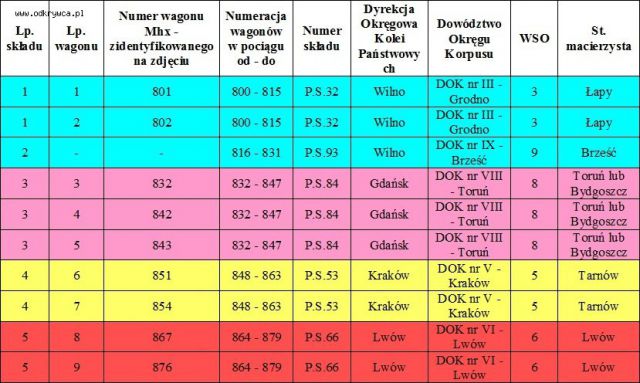

wa1aw Napisano 8 Listopad 2015 Autor Napisano 8 Listopad 2015 Dokonałem korekty tabelki zidentyfikowanych wagonów i numeracji składów z wagonami Mhx. Kolory przynależności składów do poszczególnych DOKP są takie same jak na mapie zasięgu obszarów okręgowych dyrekcji kolejowych (wpis z dnia 2015-11-05 22:03:32).Wniosek: składy zawdzięczały swoją numerację Wojskowym Szpitalom Okręgowym (WSO). Byłem blisko ze swoją hipotezą ale jednak myliłem się uważając, że numeracja składów pochodzi od numerów DOK. W chwili obecnej martwi mnie zupełny brak zidentyfikowanych wagonów ze składu P.S.93. Zastanawiałem się dlaczego DOKI Warszawa nie posiadało przydziału pociągu z wagonami Mhx? Odpowiedź może być tylko jedna. WSO w Warszawie jako jedyny posiadał 1400 łóżek i nie potrzebował wsparcia 350 łóżkami w pociągu szpitalnym. Ostatecznie, na podstawie analizy mapy oraz nowo ustalonych faktów przypuszczam, że tylko składy z wagonami Mhx były szpitalami zorganizowanymi na bazie pociągów sanitarnych. Pozostałe składy były jedynie pociągami sanitarnymi na poziomie ambulatorium. Cytuj
