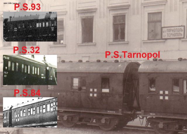

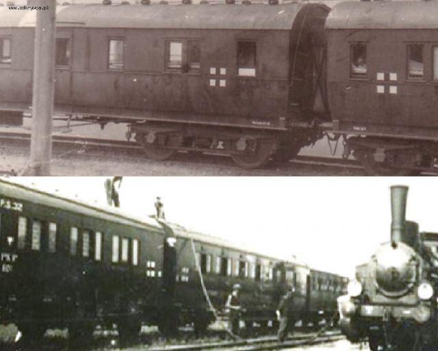

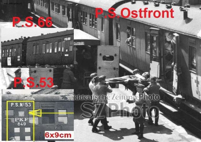

wa1aw Napisano 3 Maj 2016 Autor Napisano 3 Maj 2016 Dziękuję Koledze Edmundo za trafny wniosek. Pomoże on w datowaniu wojennych losów P.S.-ów. Próbując rozszyfrować jaki numer ma P.S. Tarnopol", zacząłem porównywać szczegóły pociągów. Ze wszystkich, które bez wątpliwości co do numeracji dokumentują zgromadzone zdjęcia, jedynie P.S.32 ma identyczne oznaczenia na burtach. P.S.84 miał zbliżone tylko sporo większe. Pozostaje zagadką jakie miał oznaczenia P.S.93. Jeśli prawdą jest, że P.S. Tarnopol" jest to pociąg P.S.32, to oznacza, że najpierw zdobyli go na północy Polski sowieci i przenieśli na południe (patrz mapa przydziałów mobilizacyjnych P.S.-ów, wpis 2015-11-05 22:03:32), a potem wpadł w łapy Niemców. Jaka jest opinia Kolegów na ten temat?PS. Obrazek porównuje zdjęcia P.S. Tarnopol" i P.S.32.
wa1aw Napisano 3 Maj 2016 Autor Napisano 3 Maj 2016 Zastanawiając się, także nad przyczynami dla których na zdjęciach, w różnych okresach historycznych, udokumentowane są jedynie 4 z 5 sformowanych P.S.-ów (czyli P.S.32,53,66 i 84), ponownie dochodzę do wniosku, że z 80 wagonów typu Mhx, jedynie sformowano 4 pociągi, a reszta wagonów tworzyła rezerwę wagonową i była podstawiana do czynnych składów jedynie w przypadku skierowania starzejących się wagonów do remontu.Taka hipoteza wyjaśnia powód całkowicie różnego stanu technicznego wagonów w jednym składzie (patrz wpis 2016-04-18 23:03:36) i jednocześnie rozwiewa wątpliwości dlaczego nie ma dokumentacji zdjęciowej innego P.S.-a w wagonami Mhx. Na poparcie mojej hipotezy można posłużyć się wyliczanką, że jeśli w jednym roku odnawiano tylko 2 wagony z 4 czynnych pociągów, to zastąpienie ich już wyremontowanymi tworzyło by ubytek połowy 5 składu! A wiemy, że wagonów Mhx nie dało się zastąpić innymi wagonami, ponieważ były specjalistycznie dopasowane!Proszę o refleksję na ten temat :)
wa1aw Napisano 3 Maj 2016 Autor Napisano 3 Maj 2016 Jeśli mam rację, to wszystko staje się łatwiejsze do ozgryzienia" i oznacza to, że P.S. Tarnopol" to jest P.S.32!:)

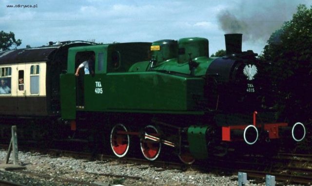

wa1aw Napisano 6 Maj 2016 Autor Napisano 6 Maj 2016 Dzisiaj, po raz pierwszy, będzie całkiem humorystycznie :)Załączam zdjęcie polskiego parowozu, który ciągnie wagony podobne do wagonów Mhx. Tylko nie ta epoka i parowóz też nie przypomina Pm36-1 :)Źródło: http://www.mdrs.org.uk/localpreservation.htm

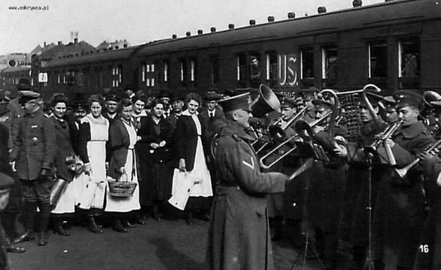

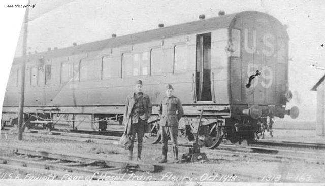

wa1aw Napisano 25 Maj 2016 Autor Napisano 25 Maj 2016 Dodatkowo zamieszczam zdjęcie wagonu, który podejrzewam, że trafił w puli 80 wagonów w 1919 roku do Polski. Jako ciekawostkę podam fakt, że w 2WŚ US Army miały na stanie 202 wagony sanitarne. Nie mam dokładnych danych z 1WŚ, jednak raczej liczba wagonów była raczej podobna. Oznacza to, że prawdopodobnie wszystkie, lub prawie wszystkie angielskie wagony będące na stanie US Army zostały przekazane do Polski przez ekspedycję pułkownika Gilchrista. Pozostałe angielskie wagony sanitarne (w liczbie jeszcze niespełna 500) były w użytkowaniu armii brytyjskiej i nie wszystkie były w jej dyspozycji na kontynencie. Te rozważania, skłaniają mnie do uznania iż bardziej prawdopodobnym źródłem pochodzenia wagonu Xxn938 jest DRG, a DRG otrzymało ten wagon jako zdobyczny na brytyjskim korpusie ekspedycyjnym w trakcie pogromu zakończonego Dunkierką. Proszę Kolegów o pomoc i opinię w tym zakresie.
Edmundo Napisano 26 Maj 2016 Napisano 26 Maj 2016 Kolego wa1aw stawiam trzecią hipotezę odnośnie wagonu oznaczonego umownie Xxn938. Czyli hipotetycznie możliwym jest także to że był to wagon z serii 80 przekazanych Polsce w 1919 r. ale z wózkami kolei LMS z innych wagonów otrzymanych w ramach reperacji wojennych czy też przekazanych w ramach pomocy ewentualnie zakupionych przez PKP z demobilu po 1945 r. które to wózki zamontowano podczas remontu (być może głównego) powiedzmy w latach pięćdziesiątych czy też później.

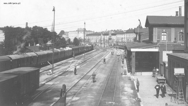

bjar_1 Napisano 3 Czerwiec 2016 Napisano 3 Czerwiec 2016 Może w temacie? St. Warsxawa-Włochy, marzec 1942 r.

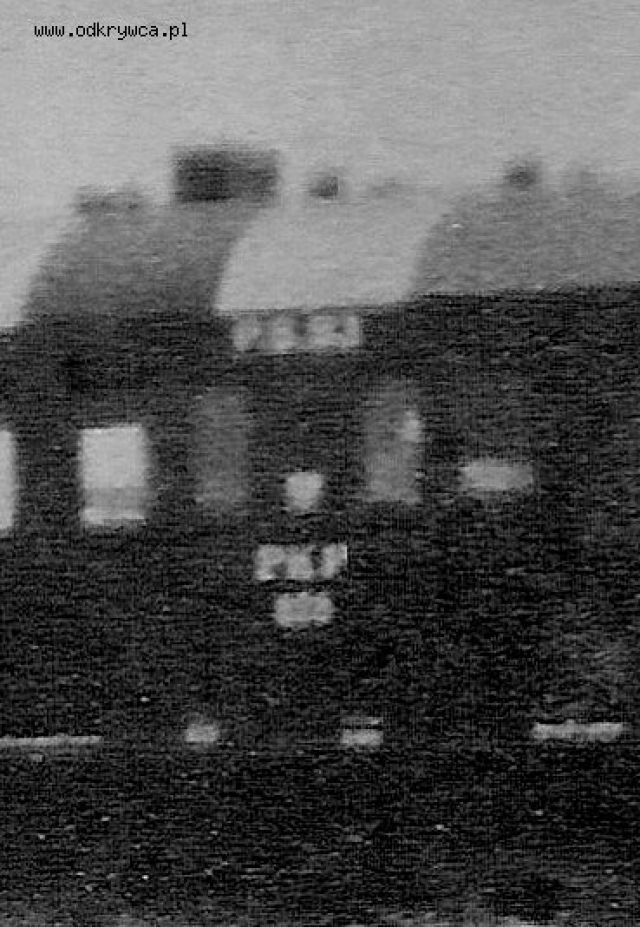

Tadeusz p.p. Napisano 9 Czerwiec 2016 Napisano 9 Czerwiec 2016 Powiększenie fragmentu niewiele daje, ale przypuszczam, że jest napisane P.S. 21 1

Edmundo Napisano 10 Czerwiec 2016 Napisano 10 Czerwiec 2016 Kolego Tadeusz p.p dzięki za zainteresowane się tematem i dodanie powyższego zdjęcia. Moim skromny zdaniem jest to PS Nr 93 (wagony typu Mhx numer 816-831) a wagon nosi numer 826.

wa1aw Napisano 12 Czerwiec 2016 Autor Napisano 12 Czerwiec 2016 Oto drugie zdjęcie identyfikacyjne. Moim zdaniem, na zdjęciu w Tarnopolu widoczny jest skład numer 32. Dodatkowym elementem, który ułatwił mi identyfikację, jest brak wystających wywietrzników, pomiędzy górną krawędzią okien i linią dolnej krawędzi dachu. Ta cecha (na podstawie oględzin, tych dostępnych mi zdjęć), zauważalna jest w wagonach Mhx należących do składu P.S.32.Proszę Kolegów o opinię w tej sprawie, ponieważ otworzyło się okno do nowej analizy wspólnie postawionych tez i zgromadzonych materiałów.Pozdrawiam Kolegów serdecznie.
wa1aw Napisano 12 Czerwiec 2016 Autor Napisano 12 Czerwiec 2016 Ostatecznie sądzę, że jedynym składem P.S. sformowanym z wagonów Mhx, który prawdopodobnie został zniszczony w 1939 roku, mógł być skład nr 93. Sądzę tak, na podstawie wyczytanych informacji, pochodzących z relacji o zniszczonym składzie sanitarnym, z września 1939 roku oraz na podstawie braku fotografii tego składu z późniejszego okresu. Ten skład jako jedyny ma znikomą dokumentację zdjęciową.

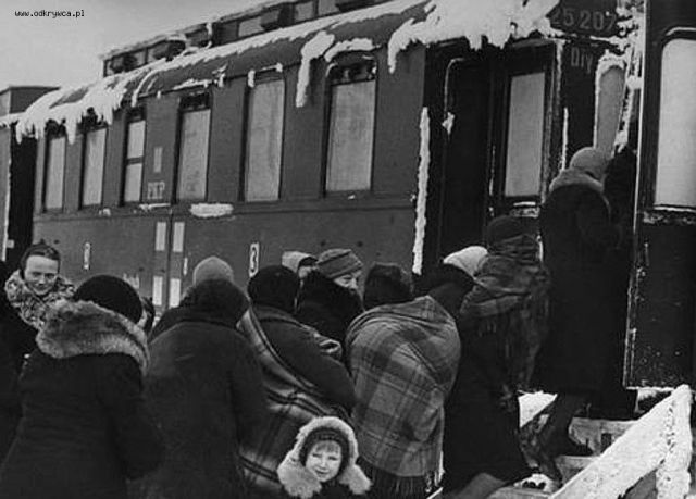

JoncaA Napisano 13 Czerwiec 2016 Napisano 13 Czerwiec 2016 Nic specjalnie dziwnego. Klasę 4 zlikwidowało PKP. Wagony w dyspozycji władz wojskowych" (sanitarne, warsztatowe, mieszkalne itd.) nigdy nie zmieniły raz nadanych na początku lat dwudziestych polskich numerów i symboli serii. Jaskrawo to widać właśnie na przykładzie abteilwagenów" serii D.

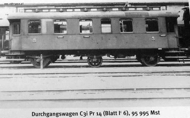

wa1aw Napisano 15 Czerwiec 2016 Autor Napisano 15 Czerwiec 2016 Kolega JoncaA co do zasady ma rację, jednak załączone do bieżącego wpisu zdjęcie pruskiego wagonu C3i demonstruje moje zaskoczenie zdjęciem naszego wagonu sanitarnego tego samego (jak mi się wydaje) typu.Otóż ten wagon zawsze występował w 3 klasie. Jeśli została 3 klasa obniżona do 4, po wykonaniu remontu takiego (przejętego od zaborcy) wagonu przez PKP, to wówczas tłumaczyło by to jedynie dlaczego otrzymał on serię Diy przed jego zakwalifikowaniem do przebudowy na wagon sanitarny WP. Dedukując dalej sądzę, że wymogi konstrukcyjne wagonu sanitarnego zaklasyfikowanego jako wagon dla lżej rannych, siedzących spowodowały, że w trakcie przebudowy zmniejszyła się ilość miejsc (ławek). Ponowne zmniejszenie ilości miejsc jedynie tłumaczy fakt powtórnego zawieszenia tabliczek z 3 klasą. Zaskoczeniem i jednocześnie pytaniem jest, kto to zrobił? Polacy czy Niemcy? Jakie zatem było wnętrze tego wagonu po przebudowie na sanitarny? Na pewno po takiej ewolucji nie mogło być typowe, ani nawet zbliżone do wnętrza wagonu tej konstrukcji.Niezależnie od wszystkiego, jest to jedyne znane mi zdjęcie wagonu osobowego 4 klasy, szczególnie tej konstrukcji.PS. Na marginesie wspomnę, że Koledzy kolejarze zainteresowali się naszym tematem. Polecam przeczytanie wątku o P.S.53: http://forum.modelarstwo.info/threads/wagonowy-hyde-park-dla-konstrukcji-sprzed-1945-roku-na-pkp.26615/page-26

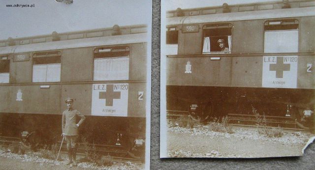

wa1aw Napisano 22 Czerwiec 2016 Autor Napisano 22 Czerwiec 2016 Zamieszam niemiecki przykład wagonów sanitarnych, podobnych do polskiego Diy. Zdjęcia z 1 WŚ, pociąg DRK - LZ120.Niestety przykład ten niewiele wnosi w zakresie wyjaśnienia szczegółów budowy polskiego wagonu Diy.
Edmundo Napisano 22 Czerwiec 2016 Napisano 22 Czerwiec 2016 A tak gwoli nazewnictwa niemieckich pociągów sanitarnych czy skrót z powyższego zdjęcia czyli L.K.Z 120 to nie będzie Leicht Krankezug czyli Lekki Pociąg Szpitalny Nr 120. Jeśli coś pomyliłem to wybaczcie ale to przez moją znajomość języka niemieckiego.
