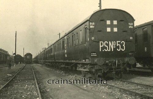

wa1aw Napisano 23 Grudzień 2015 Autor Napisano 23 Grudzień 2015 W uzupełnieniu wcześniejszych informacji o wagonach Mhx dodaję wzmiankę o przypuszczalnym źródle pochodzenia niektórych z tych wagonów. Na PKP wagony te trafiły z kolei LMS, czyli: he London, Midland and Scottish Railway (LMS). It was formed on 1 January 1923". W tym miejscu mam zagadkę do rozwiązania. Od pana Stanisława Jasińskiego dowiedziałem się, że wagon XXn938 (Mhx838) ma na wózkach oznaczenia kolei LMS. Wiemy też, że pociągi z tymi wagonami trafiły do Polski w 1919 roku, jednak koleje LMS powstały w 1923 roku!Czyżby wózki wagonu, lub cały wagon XXn938 trafiły do Polski przy innej okazji, a źródłem pochodzenia 80 wagonów Mhx są inne koleje brytyjskie?Jeśli mam rację, to znaczy, że do Polski trafiło więcej wagonów tego typu, a wagon XXn938 nie ma nic wspólnego z wojną w 1920 roku. Cytuj

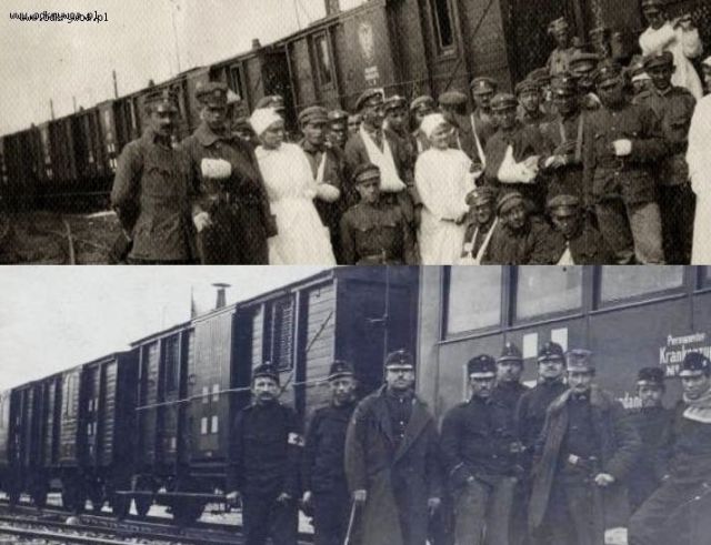

wa1aw Napisano 23 Grudzień 2015 Autor Napisano 23 Grudzień 2015 Mój wpis z dnia 2015-11-12 21:23:13 był opatrzony następującym komentarzem:Być może pierwowzór 30-to wagonowego składu sanitarnego WP".Dzięki wpisowi Kolegi sadyk z dnia 2015-12-22 19:24:39 jestem prawie pewien, że pociąg sanitarny Legionów Polskich ma austriacki rodowód. Załącznikiem jest zestawienie wykadrowanych zdjęć z obydwu wymienionych postów. Wagony wydają się być identyczne. Cytuj
Edmundo Napisano 23 Grudzień 2015 Napisano 23 Grudzień 2015 Tak na chłopski rozum to że wagon XXn 938 (czyli były Mhx 838) ma na wózkach oznaczenia LMS to chyba niczego nie przesądza. Załóżmy że wagony typu Mhx będące w dyspozycji WP a pośrednio także PKP dotarły jednak do Polski w 1919 r. wraz z amerykańską misją to musiały być jakoś w następnych latach serwisowane bądź remontowane (o ile zachodziła taka potrzeba) a wiemy że nie były to wagony typowe dla użytkowanego ówcześnie taboru PKP więc możliwe że rzeczone wózki zostały dołączone do tegoż wagonu po 1923 r. i pochodziły z zakupów od kolei brytyjskich (LMS) dokonanych w latach dwudziestych bądź trzydziestych. Drugą hipotetyczną możliwością (podkreślam hipotetyczną) jest to że tenże wagon jest jakimś składakiem powstałym z pudła" polskiego wagonu typu Mhx z wózkami byłych wagonów brytyjskich przejętych czy też zdobytych przez armię niemiecką powiedzmy we Francji w 1940 r. o czym wzmiankowaliśmy wcześniej. A może wagon jest składakiem powstałym podczas przebudowy bodajże w ZNTK Opole co miało miejsce w latach pięćdziesiątych, powstałym z pudła" wagonu Mhx i wózków z oznaczeniami kolei LMS które jakimś trafem (może z wagonami innych typów) znalazły się na terenie Polski po 1945 r. 1 Cytuj

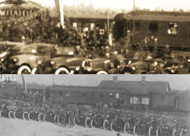

Edmundo Napisano 23 Grudzień 2015 Napisano 23 Grudzień 2015 Co do pociągu sanitarnego Legionów Polskich to moim skromnym zdaniem o ile takowy istniał to musiał mieć pochodzenie austriackie z tegoż powodu że Legiony Polskie pomimo pewnej niezależności walczyły w ramach Cesarsko-Królewskiej Armii Austro-Węgierskiej. Napisałem o ile takowy istniał" ponieważ nie wydaje się aby w ramach Legionów Polskich które dysponowały własną służbą sanitarną formowano specjalne pociągi sanitarne pozostające w gestii CK Armii która to nadzorowało całe kolejnictwo wojskowe. Jak wiadomo podpisy pod fotografiami wykonanymi w epoce są także błędne lub obecnie mylnie interpretowane a więc możliwe iż pociąg tylko przewoził rannych legionistów a może był pociągiem sanitarnym WP z okresu wojny polsko-bolszewickiej ? Cytuj

Edmundo Napisano 23 Grudzień 2015 Napisano 23 Grudzień 2015 Panowie jeszcze jedno krótkie ale. Po powiększeniu fotografii przedstawiającej pociąg sanitarny Legionów Polskich" to żołnierz na drugim planie wychylający się z wagonu ma na głowie jak mi się zdaję (nie jestem pewny na 100 %) charakterystyczną czapkę rogatywkę bez daszka używaną przez Błękitną Armię gen. Hallera" co jednak wskazywałoby na to że rzeczoną fotografię wykonano w trakcie wojny polsko-bolszewickiej. Ale może się mylę. Cytuj
Edmundo Napisano 23 Grudzień 2015 Napisano 23 Grudzień 2015 Panowie żebyście tylko nie uznali że za dużo marudzę. Jako ciekawostkę dodam tylko iż Pociągiem Sanitarnym Nr 3 czyli tym z fotografii dołączonej przez Kolegę sadyk (2015-12-22 19:25:41) komenderowała kobieta lek. dr Maria Kujawska. Cytuj

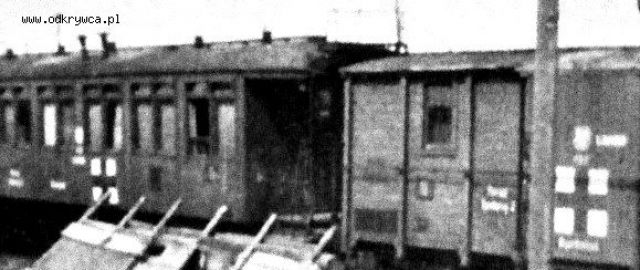

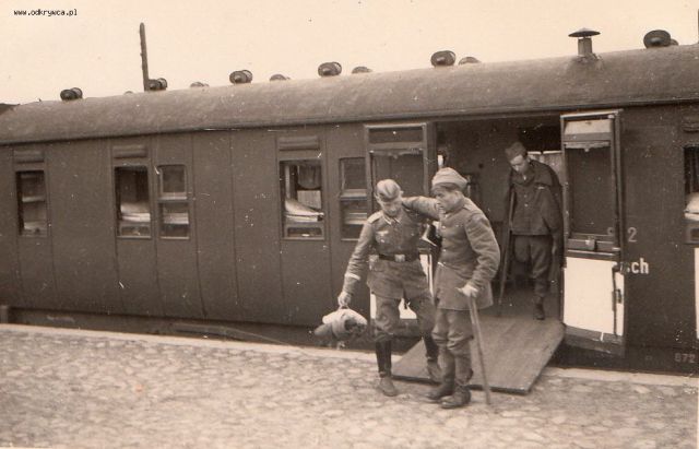

wa1aw Napisano 17 Styczeń 2016 Autor Napisano 17 Styczeń 2016 W ramach reanimacji tematu pociąg DRK na stacji Warszawa Wschodnia:Bahnhof Warschau Ost Lazarettzug Rotes Kreuz Eisenbahn Wehrmacht LKW Polen".Już pokazywałem Kolegom taki pociąg z angielskimi wagonami w niemieckich rękach. Cytuj

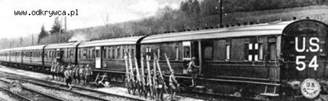

wa1aw Napisano 18 Styczeń 2016 Autor Napisano 18 Styczeń 2016 Szanowni Koledzy. Czekając na naprawę swojego archiwum zająłem się analizą nowo pozyskanego materiału. W wyniku tej analizy doszedłem do wniosku, że wysoce prawdopodobną może być hipoteza, że nasze 80 wagonów Mhx mogło pochodzić z THE MIDLAND RAILWAY lub Lancashire & Yorkshire Railway i miały one kolor oliwkowy. Na zamieszczonym zdjęciu widnieje brytyjski pociąg szpitalny właśnie kolei Midland. Są to wagony o identycznej konstrukcji jak nasze Mhx-y.Amerykanie w znakomitej większości użytkowali wagony nieco innej konstrukcji, widocznej na zdjęciu z poprzedniego mojego wpisu (2016-01-17 22:10:19, Bahnhof Warschau Ost Lazarettzug Rotes Kreuz Eisenbahn Wehrmacht LKW Polen"). Kolorowe zdjęcie takiego właśnie amerykańskiego pociągu zamieściłem już w tym temacie i jest to kolor khaki.W następnych dwóch wpisach zamieszczę dwa kolejne przykłady dokumentujące zasadność stawianej hipotezy. Cytuj

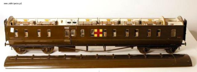

wa1aw Napisano 18 Styczeń 2016 Autor Napisano 18 Styczeń 2016 Na bieżącym zdjęciu widnieje model wagonu kolei Midland. Model wykazuje podobieństwo do wagonów Mhx i znajduje się Imperialnym Muzeum Wojny:The model (at the Imperial War Museum) is of C" Coach - a Ward Car - which has its train number 33 - C" and its weight 27tons 5cwts painted on the under carriage. Oryginalny wagon został zbudowany prawdopodobnie w 1914 roku. Cytuj

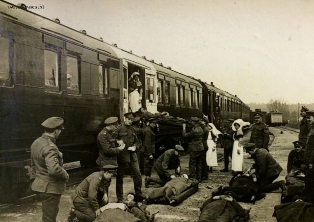

wa1aw Napisano 18 Styczeń 2016 Autor Napisano 18 Styczeń 2016 W latach 1914 - 1918 na kontynent trafiały pociągi w malowaniu i zestawieniu wagonów widocznym na bieżącej widokówce. Kompletny pociąg składał się z 16 wagonów o łącznej wadze 492 tony. Skład widoczny na pocztówce został sformowany i wysłany do kontynentalnej Europy przez koleje Lancashire & Yorkshire Railway. Oryginalna informacja:1914 - 1918THE AMBULANCE TRAIN FOR THE CONTINENTThe train has been constructed at the Carriage Works of the Lancashire & Yorkshire Railway and is for use on the Continent in conveying our troops to the Base Hospitals.The complete train consists of 16 carriages with a total length of 313 yards, and weighing when loaded 492 tons.The train is vestibuled throughout and fitted with electric light and fans; the exterior is painted khaki with a red cross on both sides of each vehicle.A good supply of water is carried, the total quantity on the train being 2,733 gallons. Steam heating is provided on all cars, together with the Westinghouse automatic air brake.Przypuszczam, że do Polski wagony Mhx przyjechały z amerykańskimi oznaczeniami lecz w oliwkowym malowaniu. Wagony, które produkowane docelowo na potrzeby armii USA miały malowanie w zielonym odcieniu. Możliwe, że pociągi przekazane dla naszej armii przez pułkownika Gilchrist-a były pociągami brytyjskimi, zakupionymi z demobilu za środki przekazane przez rząd Stanów Zjednoczonych. Dokładnie w taki sposób zostały zakupione przez Gilchrist-a maszyny parowe służące do sterylizacji. Natomiast oznaczenia amerykańskie znalazły się tylko z powodu doraźnego użytkowania tych składów (Mhx) przez Amerykanów (czyli przez żołnierzy ekspedycji do Polski) i z powodu konieczności bezproblemowego przeprowadzenia ich do naszego kraju przez terytorium Niemiec. Proszę Kolegów o opinię na ten temat. Cytuj
