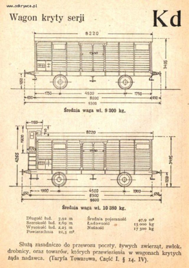

wa1aw Napisano 16 Listopad 2015 Autor Napisano 16 Listopad 2015 Na marginesie dzisiejszej aktywności publikuję kolejną stronę z katalogu wagonów z roku 1931. Publikacja schematu wagonu Kd jest uzasadniona jego obecnością w składach sanitarnych zarówno w wersji oryginalnej jak i po przeróbkach.

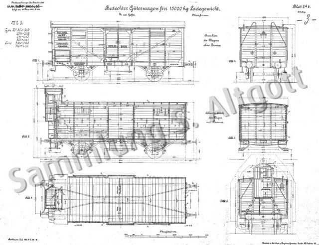

wa1aw Napisano 16 Listopad 2015 Autor Napisano 16 Listopad 2015 Bieżący rysunek techniczny wagonu Gm, Km przesyłam z pozdrowieniami Koledze JoncaA. W lewym górnym rogu podana jest informacja od którego numeru wagony tego typu nosiły oznaczenia serii Gm, oraz od którego numeru nosiły oznaczenia serii Km.Km - seria wagonów często wykorzystywanych przez wojsko.
wa1aw Napisano 16 Listopad 2015 Autor Napisano 16 Listopad 2015 Wyjaśniam, że zamieszczony w poprzednim wpisie rysunek wagonu Gm, Km, jest moim zdaniem rysunkiem wagonu Kd. Dlaczego jednak w niemieckim opisie widnieją oznaczenia Km i Gm nie potrafię odpowiedzieć. Kolejną różnicą jest chociażby różna długość. Na Polskim schemacie wagonu Kd mamy wymiar 9300 a na Niemieckim odpowiedniku odczytuję wymiar 9200.

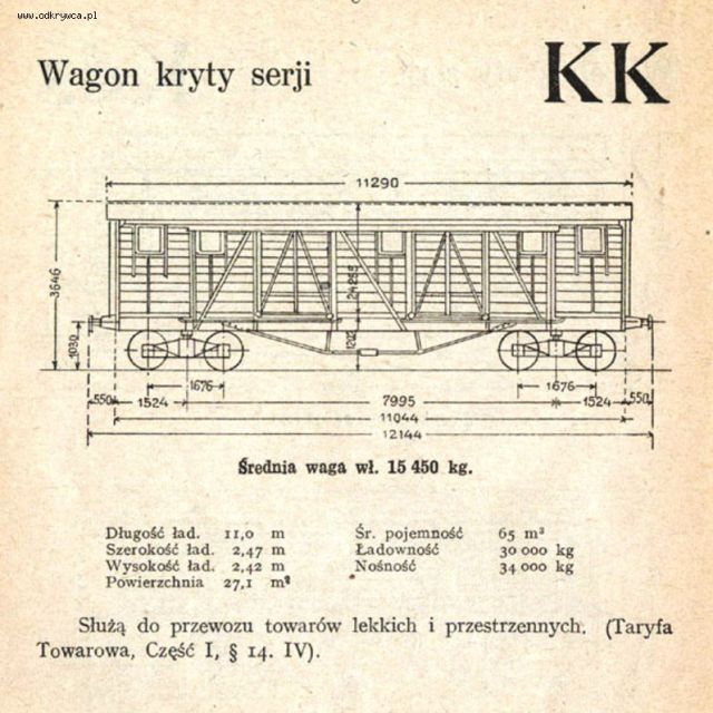

wa1aw Napisano 19 Listopad 2015 Autor Napisano 19 Listopad 2015 Dziękując Koledze za wykład o wagonach, odwołam się do treści wpisu z dnia 2015-11-17 19:26:58, gdzie kolega wspomina o pozostałych, omawianych prze nas wagonach. Tym razem zamieszczam rysunek wagonu serii KK - katalog z roku 1931.
