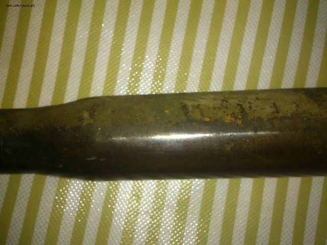

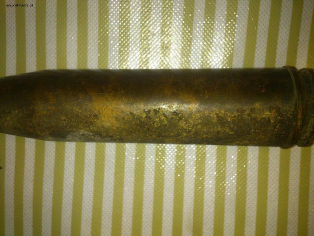

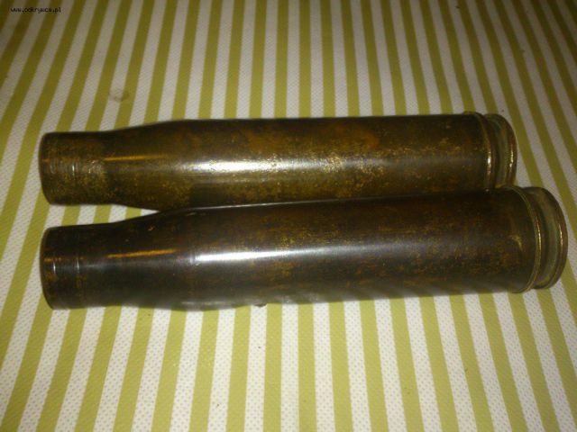

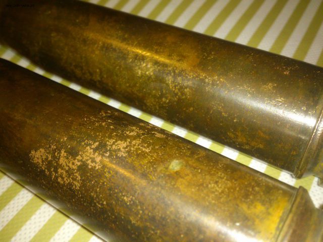

lina_90 Napisano 22 Luty 2015 Autor Napisano 22 Luty 2015 Witam! Chciałbym się was Panowie poradzić jak zabrać się za tą łuskę. Wyszła z strasznie kwaśnej gleby, miejscami pojawiły się czerwone przebarwienia i bardzo trudny do usunięcia nalot widoczny na zdjęciu. Chciałbym w miarę możliwości zachować patynę a usunąć jedynie zabrudzenia.
vis1939 Napisano 22 Luty 2015 Napisano 22 Luty 2015 Chyba nie widziałeś łuski z kwaśnej gleby,toć to malina stan:)Syf zejdzie przy użyciu druciaka do garów,tylko na mokro i bez zbytniego dociskania.
lina_90 Napisano 22 Luty 2015 Autor Napisano 22 Luty 2015 Na zdjeciu nie widac niestety tego dokladnie, ale piasek miejscami jakby wtopil sie w luske. Ta ze zdjecia jest po godzinnym szorowaniu szczotka do garow, a zostalo jeszcze tego syfu sporo na niej.

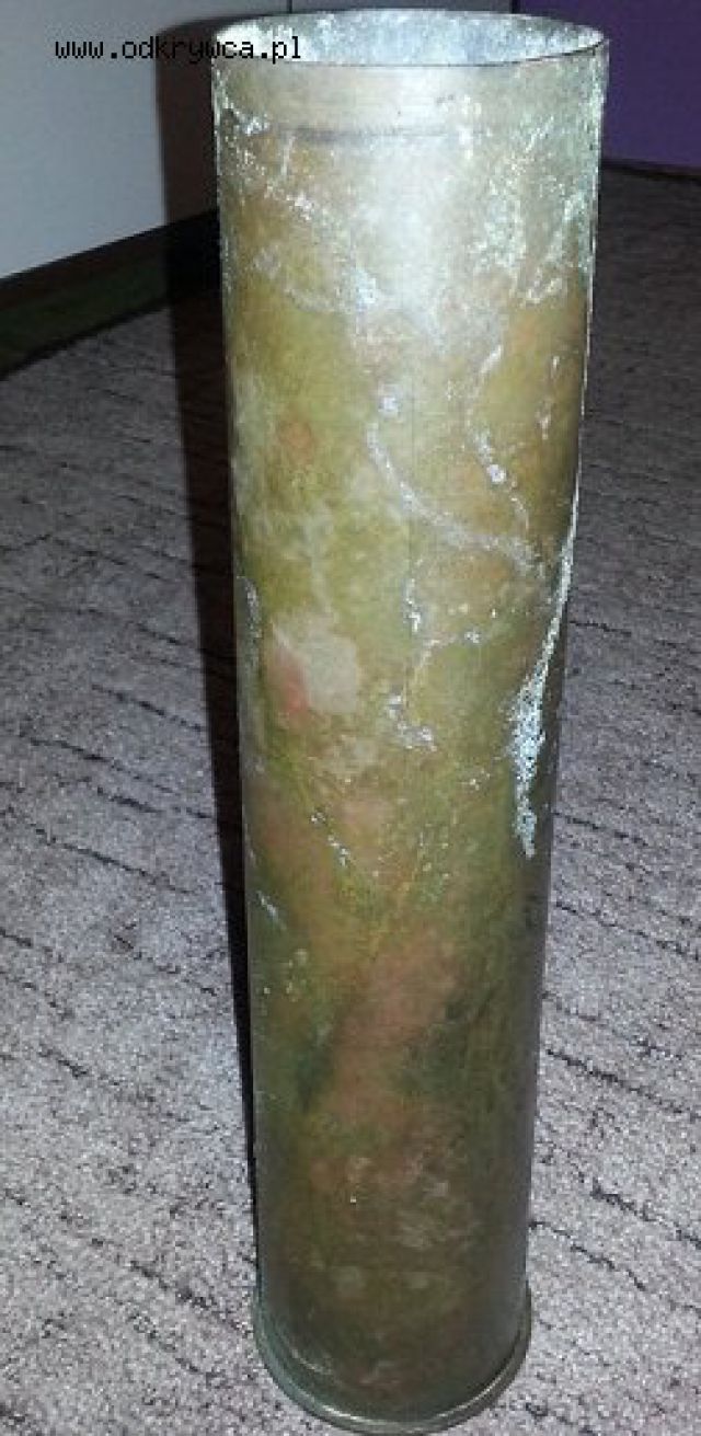

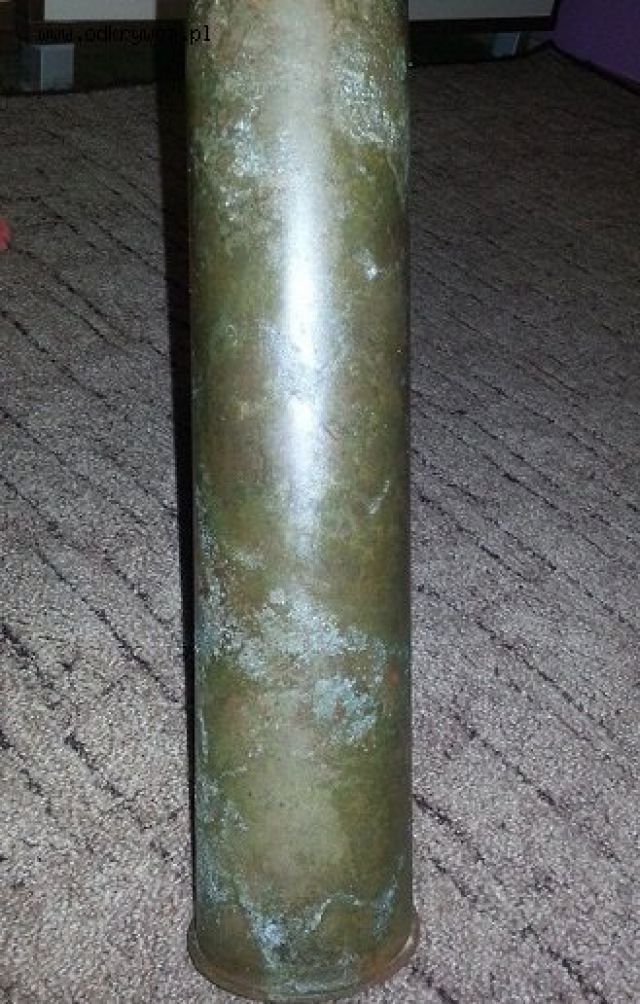

vis1939 Napisano 24 Luty 2015 Napisano 24 Luty 2015 Przed/po.Druciak i mleczko do czyszczenia,grubszy piach ruszony wstępnie skalpelem.Jak widać mosiądz nie jest wyśmigany nadmiernie i zachowuje swój urok glebowego paździerza.Post został zmieniony ostatnio przez moderatora vis1939 13:42 24-02-2015

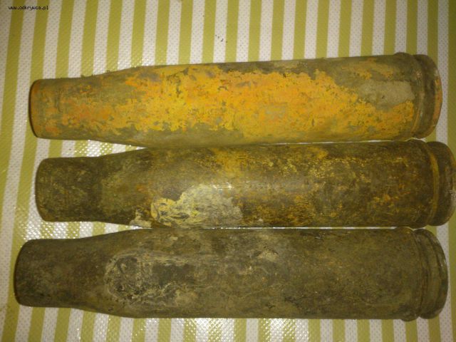

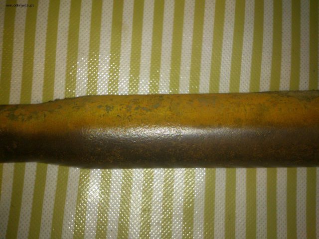

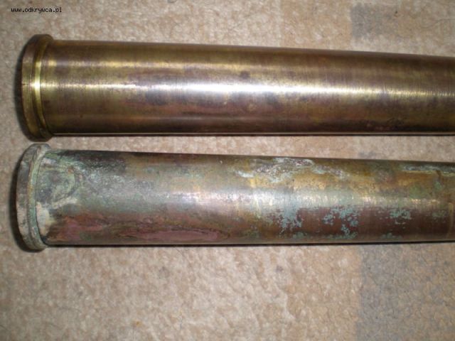

spetsnaz Napisano 25 Luty 2015 Napisano 25 Luty 2015 Tu mój sposób na szybkie i delikatne czyszczenie łusek. Przykład na łuskach od Iła. 3 sztuki w różnym stanie, każda z innego gruntu.
spetsnaz Napisano 25 Luty 2015 Napisano 25 Luty 2015 Czyszczone na szlifierce stołowej szybkoobrotowej z zamontowaną szczotką drucianą. Wbrew pozorom metoda jest małoinwazyjna i pozostawia na łuskach patynę. Oczyszczenie łusek do stanu na ostatnich zdjęciach zajęło około 3 minut.
viator01 Napisano 25 Luty 2015 Napisano 25 Luty 2015 Ale te nie błyszczą - pewnie nie każdemu się spodobają :)
vis1939 Napisano 25 Luty 2015 Napisano 25 Luty 2015 Szlifierka i szczota druciana to kulawa metoda mosiądzu,a i kontrolowanie procesu przy takich obrotach to pobożne życzenie.Mosiądz po czymś takim nabiera dziwnej sfatygowanej faktury/połysku,przez co toto się nadaje jedynie do szrotów jak powyżej.
spetsnaz Napisano 25 Luty 2015 Napisano 25 Luty 2015 Mam zupełnie odmienne zdanie w kwestii kontrolowania procesu czyszczenia, sprawdza sie nawet na mosiądzowanych flakach. Czyszczę w ten sposob nawet mniejsze łuski karabinowe i jestem bardzo zadowolony z efektów. Pamiętaj proszę, że drut w szczotkach tego typu jest cieńszy i dłuższy niż ma to miejsce w szczotkach ręcznych czy tych przystosowanych do wiertarek. Moim zamiarem nie było rozpoczęcie sympozjum na temat wyższości jednej metody nad drugą a jedynie podpowiedź i przedstawienie efektu.
