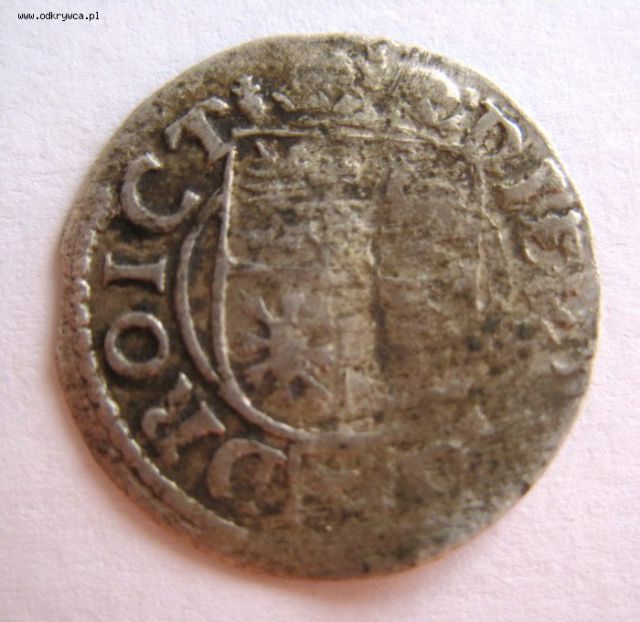

Swiety82 Napisano 10 Grudzień 2014 Autor Napisano 10 Grudzień 2014 Myślę że to wina żarówki, jest zwykła żółta" a powinna dawać jednak białe światło.

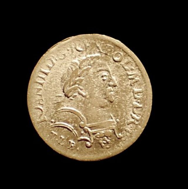

tyfus Napisano 10 Grudzień 2014 Napisano 10 Grudzień 2014 niechciany óżowy"kombinowałem u siebie balansem bieli i wystarczyło.z lenistwa rzadko kiedy podkręcam" zdjęcia w programach graficznych, ale może poczytam jak to robić... kiedyś może się przyda?
mimir Napisano 10 Grudzień 2014 Napisano 10 Grudzień 2014 sorrki, ale u mnie to bardziej turkusowy, a moneta strasznie niewyraźna na piątej.
tyfus Napisano 10 Grudzień 2014 Napisano 10 Grudzień 2014 mimir... nie chodzi w tej chwili o wyraźność zdjęcia tylko o niechciane efekty, których powinniśmy starać się unikać.
sigis3 Napisano 10 Grudzień 2014 Napisano 10 Grudzień 2014 Według mnie zwykłego tła nie da się osiągnąć idealnie białego bez obróbki graficznej, tylko balansem bieli w aparacie czy oświetleniem. W najlepszym wypadku będzie szare. Ewentualnie można zastosować skaner. Ale tym bym się nie przejmował, tło można wyciąć,najlepiej Fotoshop lub darmowy GIMP. Dobrze, gdyby ktoś obeznany w temacie dał przykład, jak w prosty sposób pozbyć się tła z monety, np. wkleić czarne, itp, mnie jeszcze aż tak prosto i dobrze to nie wychodzi. Rozmycia to kwesta ustawienia ostrości, efekt czasem ciekawy ale częściej niepożądany. Bez umieszczenia aparatu równolegle nad monetą trudno osiągnąć dużą głębię ostrości (czyli brak rozmycia elem. zdjęcia), potrzebny byłby bardziej zaawansowany sprzęt, ogólnie mówiąc.

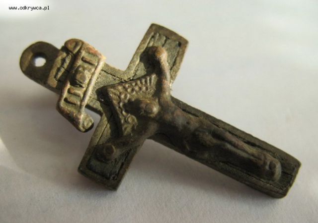

tyfus Napisano 10 Grudzień 2014 Napisano 10 Grudzień 2014 ja jako totalny amator, bawię się tylko fotografowaniem w systemie chałupniczym :)czasem wychodzi mi to lepiej, czasem gorzej. nie przejmuję się tym zbytnio (chociaż zawsze staram się by wyszło przyzwoicie lub dobrze) ponieważ nie robię zdjęć na potrzeby katalogów tylko na własne - perfekcja niestety jest jeszcze poza moim zasięgiem... amatorszczyzna i tak wyłazi...robię zdjęcia nachylone przedmiotów świadomie - taki schemat sobie wymyśliłem - nie ograniczam się tylko i wyłącznie do zdjęć pionowych.http://myvimu.com/exhibit/9388517-10-groszy-polskich-krolestwo-polskie-1830-kg

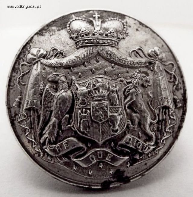

sigis3 Napisano 10 Grudzień 2014 Napisano 10 Grudzień 2014 @Swiety82 Co do zdjęcia guzika. Próbowałeś ustawić kompensację ekspozycji EV na np. +1? Nie wiem jaki masz aparat i czy używasz statywu, ale najprościej pokombinować z EV.
sigis3 Napisano 10 Grudzień 2014 Napisano 10 Grudzień 2014 @tyfusToż my wszyscy (chyba) amatorzy-chałupnicy. Ale pytanie było o krok do przodu, czyli konstruowanie mini-studia fotograficznego". Fotka krzyżyka bardzo fajna, światło ciekawie uwidacznia szczegóły. Jutro może się zbiorę i sfotografuję swoją skrzyneczkę, jeśli będzie zainteresowanie.

sigis3 Napisano 10 Grudzień 2014 Napisano 10 Grudzień 2014 Po to się coś konstruuje, żeby osiągnąć efekt, dobry i powtarzalny.Jeszcze co do fotki guzika, można rzecz jasna łatwo poprawić. Używam programu FastStone Image Viewer, poleconego zresztą kiedyś na tym forum. Dla mnie ma sporo zalet, stabilny, szybki, a uzyskanie efektu ze zdjęcia to cztery suwaki i dosłownie chwila.

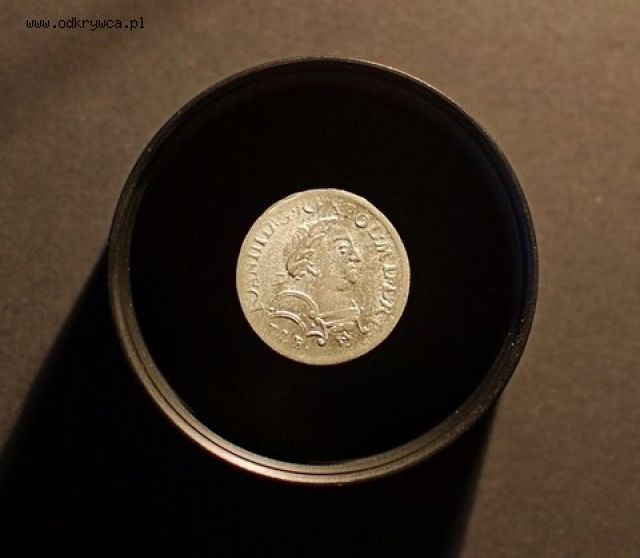

sigis3 Napisano 20 Grudzień 2014 Napisano 20 Grudzień 2014 Jeszcze jeden patent, ciekawy efekt czarnego tła, ciekawy przy fotografowaniu monet. Oświetlenie boczne, ciemne tło, moneta na podwyższeniu w pierścieniu,który daje cień. Dzięki cieniowi tło jest jednolicie czarne, co inaczej trudno osiągnąć.
sigis3 Napisano 20 Grudzień 2014 Napisano 20 Grudzień 2014 Po wykadrowaniu, ciekawy efekt bez obróbki w programach graficznych, choć przydatny w sumie głównie do monet.
