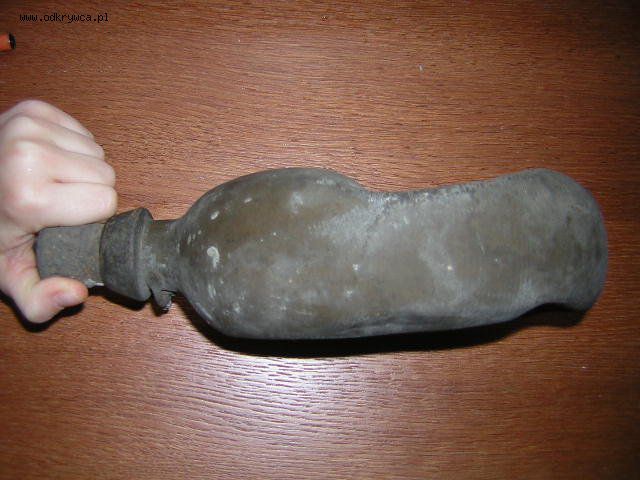

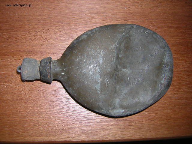

julian066 Napisano 30 Listopad 2014 Autor Napisano 30 Listopad 2014 Witam.Czy ktoś mógłby mi doradzić,w jaki sposób wyprostować wgniecioną manierkę? Stalowa,sporo farby,całkiem niezły stan,gdyby nie to wgniecenie. Nie mam na nią pomysłu,może ktoś miał już do czynienia z podobną sprawą?
viator01 Napisano 30 Listopad 2014 Napisano 30 Listopad 2014 Czasem pomagało napełnienie wodą, zatkanie i włożenie do zamrażarki - ale trzeba stale kontrolować, żeby nie wydęło za bardzo. Niestety gwarancji nie ma i całkowicie też niekoniecznie da się wyprostować. Trzeba to robić stopniowo i dolewać wody za każdym razem.

pooshkins Napisano 3 Grudzień 2014 Napisano 3 Grudzień 2014 Tak samo jak naprawia się dyfuzory np.motocyklowe. Palnik+sprężone powietrze
julian066 Napisano 4 Grudzień 2014 Autor Napisano 4 Grudzień 2014 Dzięki za rady. Palnik to chyba jednak zbyt drastyczna metoda w przypadku manierki.Poza tym o farbie można zapomnieć.Spróbuje delikatnie z zamrażaniem.Nie powinno to spowodować nieodwracalnych strat. Jeśli to nie da efektu,zostawię po prostu tak jak jest. Pozdro.
manierka Napisano 6 Grudzień 2014 Napisano 6 Grudzień 2014 poczekaj do zimy i na balkonie czy koło domu wystawisz na działanie mrozu korek można taki od wina dodatkowo możesz drutem lub sznurkiem zawiązać w koło szyjki i trzeba czasu tak jak teraz jest nic nie warta więc warto ryzykować dawaj na bieżąco jak to wygląda jakie postępy ja mam też kilka do prostowania sam nie robiłem tego ale znajomy robił i masz tak 50% szans z carskimi mu nawet ładnie wyszło tylko uważaj żeby nie rozdeło pozdr

viator01 Napisano 6 Grudzień 2014 Napisano 6 Grudzień 2014 Ja robiłem w zamrażarce i zadziałało - tylko lekkie zagięcia zostały, ale kształt odzyskała. Ja miałem gorzej, bo była mała dziurka i musiałem balon do środka dawać i dopiero napełniać wodą i zawiązywać, ale warto było.

viator01 Napisano 7 Grudzień 2014 Napisano 7 Grudzień 2014 manierka (747 / 53) 2014-12-06 20:00:57Nie mam fotek, bo robiłem to zanim zakupiłem cyfrówkę (wiele lat temu). To była amerykańska wz. 1910 znaleziona we Francji w ładnym stanie, ale zgnieciona podobnie jak kolegi. Po zabiegach z mrożeniem został ślad po zagnieceniu - w zasadzie jego obrys, ale udało mi się ją wymienić na niemiecki zgodny bagnet - tyle, że z dziurą w pochwie (nie zbierałem manierek, więc jakoś nie byłem przywiązany).

viator01 Napisano 7 Grudzień 2014 Napisano 7 Grudzień 2014 Myślę, że remington do interpunkcji się odnosił najbardziej :)Jeśli chodzi o stalowe manierki, to wiem od kolegów, że nie ma dużych problemów z ich prostowaniem i wychodzą lepiej niż aluminiowe (bo te w niskich temperaturach potrafią popękać jak są ostre zagięcia).Czasu samego zabiegu trudno określić, bo zależy od wielu czynników (m.in. kształtu i pojemności, ale i samej temperatury). Ja robiłem tak, że jak zobaczyłem, że materiał zaczyna się podnosić w miejscu zagięcia, to zaglądałem co jakieś 10 minut to zamrażarki (bo były momenty, że szybkie zmiany było widać).
