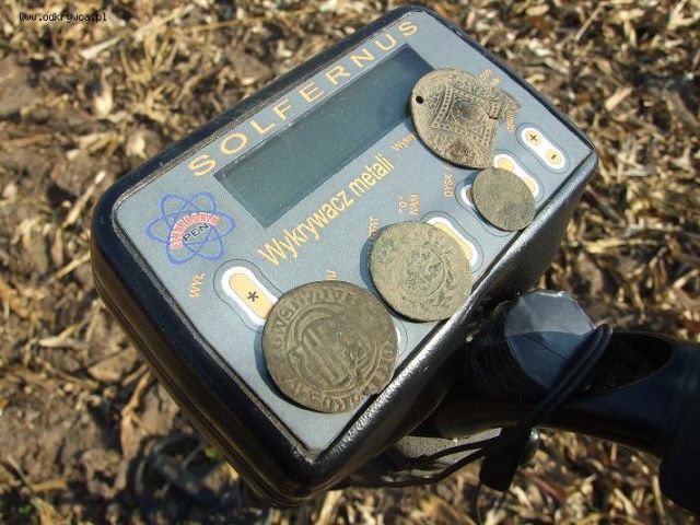

Gość Napisano 6 Październik 2014 Napisano 6 Październik 2014 Na cienkie sreberka nada się kanarkowiec 250, Solfernus i każdy inny wykrywacz, ale musisz zrozumieć jedną podstawową rzecz. Z wykrywaczem trzeba się osłuchać. W sobotę byliśmy wspólnie na kopaniu, był Ace250, Troy, Solfernus 2.6 , AtPro.Jak myślisz, który sprzęt nakopał ilościowo najwięcej monet? Ano kanarkowiec... My chodziliśmy z Solfernusem, na zmianę testując różne ustawienia. Nie było najgorzej ;-)
