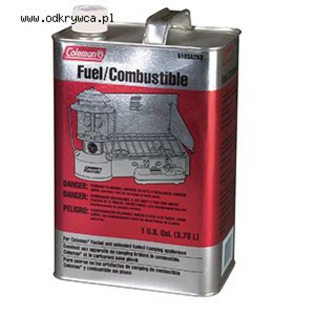

kopijnik2 Napisano 18 Listopad 2014 Autor Napisano 18 Listopad 2014 po wielu trudach - do końca nie potwierdzona informacjaColeman Fuel 55 dol + przesyłkaOMG...
