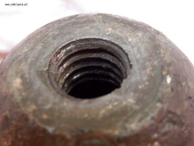

traper6 Napisano 29 Wrzesień 2013 Autor Napisano 29 Wrzesień 2013 Posiadam pustą skorupę niemieckiego granatu Eihandgranate mod. 1917. W granacie był wkręcony cynkowy korek transportowy.Były właściciel przewiercił ten korek, aby usunąć ładunek.Niestety pozostały resztki korka. W jaki sposób usunąć te pozostałości, aby nie zniszczyć gwintu ? Próbowałem to jakoś wydłubać, ale nie daję rady, kruszy się.O ile mi wiadomo jest tam gwint 1/2 cala Whitworth`a, gwintowniki są w Polsce praktycznie nie dostępne.Ma ktoś jakiś patent ?

traper6 Napisano 29 Wrzesień 2013 Autor Napisano 29 Wrzesień 2013 To mi tylko otwór wypoleruje. Chodzi mi o to aby usunąć ten cynk w rowkach gwintu, tak żeby można było wkręcić zdezaktywowany zapalnik.Chyba nie jest źle. Już nie lecą małe bąbelki tylko zaczęło się gotować"Wygląda na to że Fosol ostro konsumuje ten cynk.

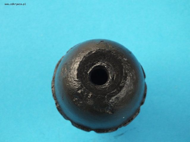

traper6 Napisano 29 Wrzesień 2013 Autor Napisano 29 Wrzesień 2013 Fosol it's the best ! :)3,5 godz w kąpieli. Część wypaliło, a drugą część podważyłem śrubokrętem i odpadło. Tak że już mi nie potrzeba gwintownika.Z racji tego że nie ma już działu: Kupię, sprzedam, wymienię" to pozostaje mi tylko ćwiczenie Allegro aby dokupić zapał do niego.@Visie. Cyckami jeszcze niczego nie wkręcałem, ale jak zdobędę zapał do niego to spróbuję :)Pozdrawiam.
luzik400 Napisano 14 Październik 2013 Napisano 14 Październik 2013 Traper twoja metoda ma złe strony FOSOL zżera wierzchnią powłokę zobacz jak wyglądał wcześniej a teraz i założe się że zżarło również sygnatury pod spodem granatu :)
traper6 Napisano 24 Październik 2013 Autor Napisano 24 Październik 2013 LuzikFotki były robione w dwóch różnych odstępach czasu i naświetlenia. On już miał w górnej części wżery, natomiast sygnatury zostały bez zmian. Faktycznie, troszkę mi się ulało, co zmatowiło patynę, ale skutki tego usunąłem w ciągu 2 - 3 minut :)A teraz najważniejsze. Ja go nie wkładałem do Fosolu, tylko zalewałem do środka, do pełna i co jakiś czas uzupełniałem Fosol którego ubywało podczas reakcji chemicznej.
luzik400 Napisano 24 Październik 2013 Napisano 24 Październik 2013 traper6 zrobiłem tak samo jak ty ale fosol kipi i splywa po zewnetrznej stronie :)
