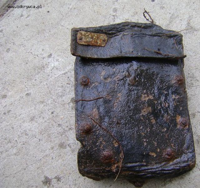

Thomson. Napisano 26 Sierpień 2013 Autor Napisano 26 Sierpień 2013 Wrzucam podglądowe zdjęcie. Tak jak pisałem szwy puściły, skóra nie jest bardzo sztywna. Tabliczka jest cynkowa i jest na niej wybity numer 6342. Czyżby numer żołnierza? Pierwszy raz widzę taka tabliczkę na przyborniku. Martwi mnie jeszcze ta korozja stalowych elementów, która powiązała się ze skórą. Jakieś rady jak to uratować, a przy okazji nie popsuć?

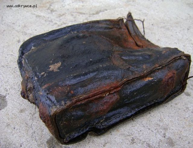

Thomson. Napisano 26 Sierpień 2013 Autor Napisano 26 Sierpień 2013 I jeszcze takie. Liczę na waszą pomoc.Pozdrawiam.
remington Napisano 26 Sierpień 2013 Napisano 26 Sierpień 2013 Stan ciut agonalny, ładuj do cytrynowego. Cynkowa blaszka się podczyści, a i rdzawe naloty powinny częściowo puścić.
Thomson. Napisano 27 Sierpień 2013 Autor Napisano 27 Sierpień 2013 A kwasek nie zniszczy cynkowej blaszki?

dimmu66 Napisano 28 Sierpień 2013 Napisano 28 Sierpień 2013 Ja bym zaryzykował, oczywiście kontrolująć i nadzorując proces.Jeśli aluminium (a tak mi sie wydaje że będzie)to nie powinno raczej być problemów. Ja bym ją na wszelki wypadek zabezpieczył woskiem(nałożył grubą warstwę na gorąco). Powinno to odizolować ja od kwasku. Zresztą za bardzo innej opcji nie ma -jedyna to demontaż blaszki. Daj znać co i jak po zakończeniu prac! Powodzenia!!!

Bandi1973 Napisano 7 Wrzesień 2013 Napisano 7 Wrzesień 2013 Jest tylko jedno małe ale, ten przybornik nie jest ze skóry tylko z tzw. Presstoff'u, czyli sztucznej skóry. Twór wymyślony przez niemców z czystej oszczędności, niestety jest to prasowana warstwami papierowa masa laminowana na końcu celem upodobnienia do skóry.Numer z lanoliną nie przejdzie.

Thomson. Napisano 8 Wrzesień 2013 Autor Napisano 8 Wrzesień 2013 Bandi to teraz mnie zaskoczyłeś.Jakieś pomysły w takim razie jak to uratować? Czy już nic nie da się zrobić?
vis1939 Napisano 8 Wrzesień 2013 Napisano 8 Wrzesień 2013 Skoro szwy już puściły to rozłóż toto na kawałki,fragmenty włóż miedzy książki i ściśnij porządnie aż podeschnie.Skoro to masa papierowa to się powinno wszystko piknie wyprasować,a potem tylko zszyć ponownie.Tylko najpierw wymocz to w jakim detergencie żeby wypłukać z tej nieszczęsnej lanoliny.
