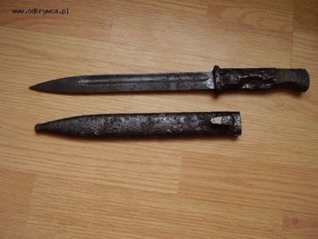

witam wczorajszy wypad zaowocował w taki bagnet niemiecki, ale zaznaczyłem na nim coś co mnie zaciekawiło po wyczyszczeniu.Bagnet ten ma wybity tylko sam numer bez żadnej nazwy producenta ani skrótów,na głowni tylko data 39 na grzbiecie oraz numer 3114 posiada pochwę chyba od polaka? ponieważ pochewka ma nitowany zaczep od pochwy oraz nit na górze po środku a z boku zamiast śrubki jak w niemieckich jest taka blaszka wypustka nie wiem jak to nazwać fachowo:-)jest także różnica w końcówce pochwy,jest bardziej smukła oraz zakończenie w postaci kuleczki jest inne.Mam nadzieję że w miarę sensownie to opisałem i jakoś da radę to rozszyfrować:-) z góry przepraszam za fotki ale robione starym telefonem bo aparat mi siadł

witam no to narazie wiem napewno że to niby 2 to nie 2:-)znaczy że numer 4 cyfrowy i nie ma żadnej literki kontrolnej czy jak to się zwie przepraszam za moją niewiedzę ale siedzę w odznakach bardziej;-)szkoda zdejmować mi trochę te okładziny więc postaram się wyniuchać cosik na zatrzasku bo ten się rusza ale do pewnego momentu, więc powinno coś wyjść z małą pomocą ropy będzie napewno do końca się wciskał, więc może cosik się pojawi a jak moja ciekawość się nie zaspokoi to będę próbował z okładzinami ale z głową także może to potrwać:-)nic na siłę;-)Niby zwyczajny bagnet ale jestem bardzo ciekaw jego histori,szczeglnie że pojawił się polski akcent:-)także dziękuję panowie za każdą informację i pozdrawiam odezwę się jak cosik uda się wyciągnąć z bić.
Piękny bajo:-)No ja właśnie dlatego tak usilnie starałem się drążyć temat, bo wiem że niemcy mieli bzika na punkcie oznakowań i porządku.To że pochwa polska to można wyjaśnić,ale żeby nie puknąć loga lub napisu wytwórni przy tak dokładnie wykonanych biciach na bagnecie to mnie trochę zastanawia?a w zasadzie głównie o to mi chodzi w tym temacie.Bagnet nie wygląda na jakąś felerną sztukę,wręcz przeciwnie jest wszystko dokładnie zrobione oraz bicia głębokie i wyrazne więc dlaczgeo nie pukneli loga?czyżby poprostu jakiś mały warsztacik to klepał czy coś?czy może ktoś miał słabszy dzień w pracy i wypuścił zgniłe jajo:-)osobiście lubię wiedzieć co mam w kolekcji a do tego jak trafi się jakąś perełkę własnymi rękoma" to tym bardziej jest zajawka na to aby rozkminić temat;-)
Na mierzeji można trafić naprawdę rzadkie okazy np.ten z fotki francja 44r. już amerykanie na podwórku a tu klepali bagnety do końca nie wiadomo dla kogo?:-)
Witam,na bagnetach Durkoppa z 39 roku numer serii jest właśnie nabity tak dziwnie pod lewą stroną stąd moje przypuszczenie że to może ten producent ,co do loga to fakt było duże i wyrażne i to że nie ma po nim nawet śladu może oznaczać że bagnet nie był przeznaczony dla wojska ,kodu WaA poszukaj na zatrzasku powinien być razem z nr serii
Może jeszcze być coś pod okładzinami rękojeści, gdyby dało się je zdjąć. Jeśli na zatrzasku, albo oporze ogniowej (jeśli jest) będzie ten sam numer, to oznacza, że nabity w trakcie produkcji, a jak nie, to nic nie znaczy. Wbrew pozorom chyba do tej pory nie udało się ustalić wszystkich typów znakowania broni. Nawet w Niemczech zdarzały się błędy. Poza tym wytwarzane były bagnety nie tylko dla armii niemieckiej.
A tak przy okazji - gratuluję trafienia. Przynajmniej nikt nie będzie twierdził, że fałszywka, a ciekawy egzemplarz. Na pewno wiele przeszedł.
To, że bicie numeru jest obok to normalne i takie się stosowało. Jeśli znalazłeś na zatrzasku, to o niczym nie świadczy, bo nawet w epoce zdarzały się ich wymieniany, jednak przy dobrym zachowaniu reszty to trochę dziwne, ale zatrzask mógł zostać uszkodzony mechanicznie i podmieniony z innego bagnetu.
Zaczyna się jednak niezły galimatias robić z Twoim wykopkiem :D
wygląda na to że to jakiś zlepek różnych części:-) korci mnie żeby zerknąć pod okładziny wtedy by się wszystko wyjaśniło powinna być wafka pod osłoną ogniową na grzbiecie a może jeszcze jakieś bicia by się znalazły?bardzo jestem zainteresowany tą sztuką ponieważ takiego cudaka jeszcze nie widziałem.Żaba z 38 ,bagnet z 39 bez bić,zatrzask z 41-42,pochwa od radomiaka:-)ciekaw jestem osłony i okładek;-)wygląda to tak jakby ktoś wysypał szwabom kontener części i składali wszystko do kupy jak leci.Widywałem składaki ale większość to kombinowane przez sprzedających wykopka jeszcze takiego w życiu nie widziałem dlatego jest to dla mnie taka ciekawostka.Moim zdaniem wszystko wskazywałoby że to jednak coś z końca wojny poskładane a i tłumaczyłoby to że znalazł się na terenach walk z 45r pytanie tylko czy ktoś spotkał się gdzieś z podobną sztuką żeby potwierdzić moją teorię:-)?

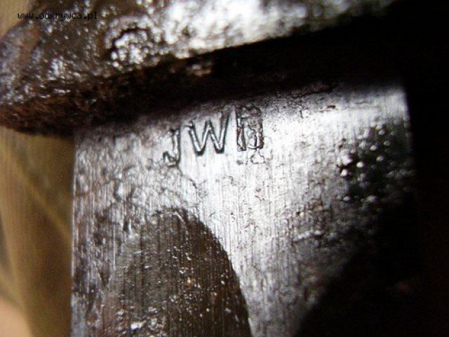

no rzeczywiście coś tam jest muszę oczyścić i sprawdzić dokładnie:-)na bagnecie jest dużo zaschniętego smaru trzyma gorzej niż rdza, ale tyle chyba jeszcze wyciągnę z niego żeby to zbadać;-)na bank nie ma znaku wytwórcy resztę widać.Zastanawia mnie tylko dlaczego bagnet nie był ostrzony przez tyle lat służby właściciel powinien się troszkę nad nim poznęcać:-)a tu oksyda nieruszona i nieostrzony?może to jakiś składak z odpadów"tzn. Jakiś bagnet który miał defekt czy coś i nie opuscił wcześniej fabryki?poskładany na szybko z polskimi pochewkami które były pod ręką w magazynach i wydany w 44/45 na potrzeby wojska?

dokładnie kolego jest jak piszerz:-) wafka i obok niej 14 nie ma żadnych bić WaA14 tylko sama 14 czyli normalna sprawa?dodam najlepiej fotkę wieczorem żeby było jasne co i jak;-)
Spoko, ja wstawię foto swoich przykładów:
- po lewej waffka i numer z bagnetu Carl Eickhorn z 1939r.
- po prawej inny przykład numerowania zatrzasku, waffki brak (czesto nie było, zwłaszcza na późniejszych egzemplarzach)
