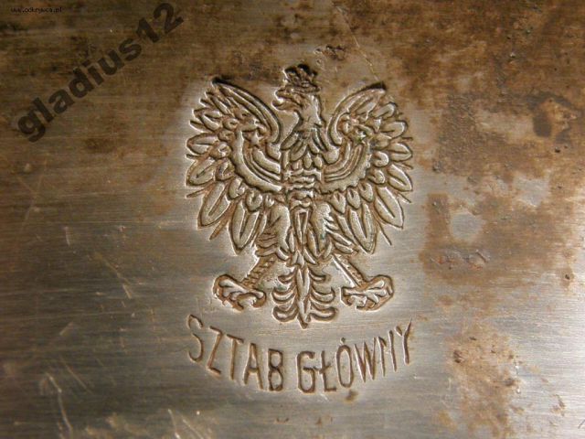

_tomasz_ Napisano 9 Czerwiec 2013 Napisano 9 Czerwiec 2013 http://allegro.pl/sztab-glowny-polmisek-plater-fraget-super-pamiatka-i3309326820.html

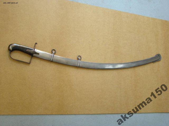

armata21 Napisano 10 Czerwiec 2013 Napisano 10 Czerwiec 2013 Hej co sądzicie o takiej dragonce? Dobrze rozumiem, że jest to carski wyrób eksportowy dla Persji?http://allegro.pl/szabla-dragonka-1904-i3285370486.html
