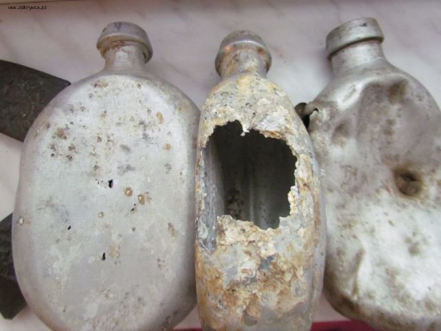

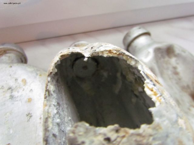

snajper-s1 Napisano 13 Luty 2014 Napisano 13 Luty 2014 Nieco pod temat..jak zabezpieczyć manierkę alu przed dalszym rozkładem?Utlenia sie, jest kruchy materiał - wypadła już dziura ok 3x3 cm..zwłaszcza w środku (może przez to, że była wypełniona wodą 100 lat?)
remington Napisano 13 Luty 2014 Napisano 13 Luty 2014 Fotkę pokaż, bo ciężko wymyślić co się tam dzieje.
snajper-s1 Napisano 13 Luty 2014 Napisano 13 Luty 2014 Zazwyczaj wychodzą ładne.tylko ta była wypełniona wodą, leżała w okopie, owinięta w jakąś szmatę..
viator01 Napisano 13 Luty 2014 Napisano 13 Luty 2014 Najlepszym sposobem na zabezpieczenie aluminium jest jego anodowanie, ale niestety zmienia wygląd powierzchni. Wszelkie działania typu polerowanie itp. powodują usunięcie warstwy tlenków i w następstwie utlenianie powierzchni. Podejrzewam, że podstawowym problemem jest tutaj odczyn substancji, z którymi miały te manierki do czynienia. Najważniejsze jest więc przede wszystkim jej solidne umycie i zobojętnienie. Spotkałem się z próbami stosowania paraloidu z opiłkami aluminium, ale zawsze miejsca wżerów są mniej lub bardziej widoczne.
snajper-s1 Napisano 13 Luty 2014 Napisano 13 Luty 2014 Chodzi mi, żeby choć zostawić w takim stanie, by się nie sypała nadal..umyć, namoczyć w paraloidzie?
viator01 Napisano 13 Luty 2014 Napisano 13 Luty 2014 Myślę, że tak trzeba byłoby zrobić. Umycie w wodzie destylowanej powinno zmienić odczyn (jeśli jest inny niż neutralny), a paraloid ma takie właściwości, które powinny wzmocnić strukturę, a zawsze daje się usunąć.
remington Napisano 13 Luty 2014 Napisano 13 Luty 2014 Te produkty rozkładu aluminium mogą być aktywne chemiczne. Jeśli mają odczyn kwaśny lub zasadowy, to stabilizacja niewiele da, trzeba by najpierw usunąć korozję.
spartan200 Napisano 15 Luty 2014 Napisano 15 Luty 2014 Co do uzupełniania braków to tak jak już koledzy wspominali użyłbym przezroczystego kleju epoksydowego plus jak największa dosypka pyłu-proszku aluminiowego (do kupienia tanio w internecie) później obróbka mechaniczna i polerka. A co do zahamowania korozji to proponował bym tak: dla usunięcia różnych soli, kwasów zasad, dobrze wygotować przedmiot w wodzie destylowanej ( zmienić wodę 2-3 razy) następnie dobrze wygrzać-wysuszyć przedmiot z wilgoci w podwyższonej temperaturze np. w piekarniku. Na koniec dobre nasączenie i pokrycie paraloidem co zabezpieczy przed dostępem powietrza i wilgoci to powinno zatrzymać postępującą korozję.

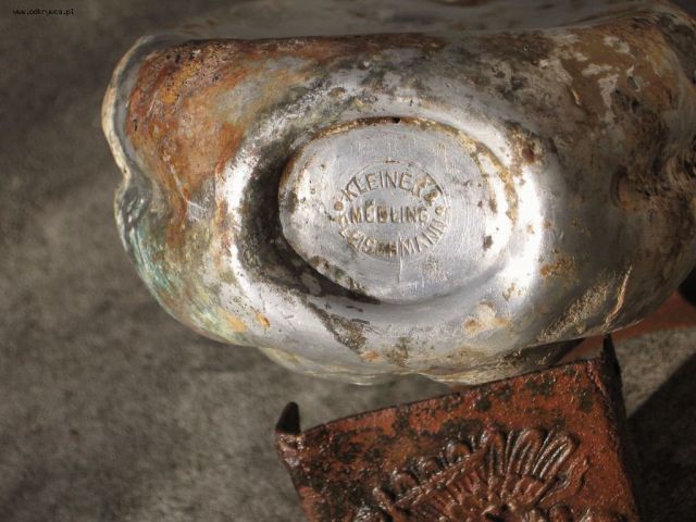

snajper-s1 Napisano 16 Luty 2014 Napisano 16 Luty 2014 Oj vis..Przy wyjęciu była cała, dopiero po czasie okazało się, że kruszeje..Do tego ma swoją historię, pochodzi z kultowego wręcz miejsca, jest niemym świadkiem owych krwawych zimowych dni..i ma niespotykaną wręcz sygnaturę na spodzie, znajdź mi inną sztukę z takim biciem:)Panowie dzięki za info, coś pokombinuję.
