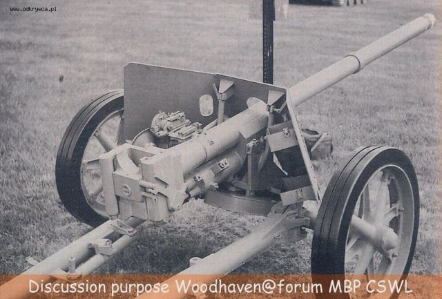

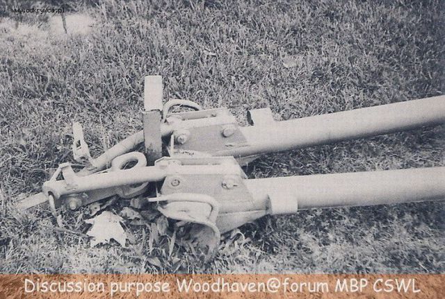

Woodhaven Napisano 25 Wrzesień 2012 Napisano 25 Wrzesień 2012 Oczywiście jak zwykle wstawili nie to zdjęcie !Na osłonie zachował się jeszcze napis PAW8H63

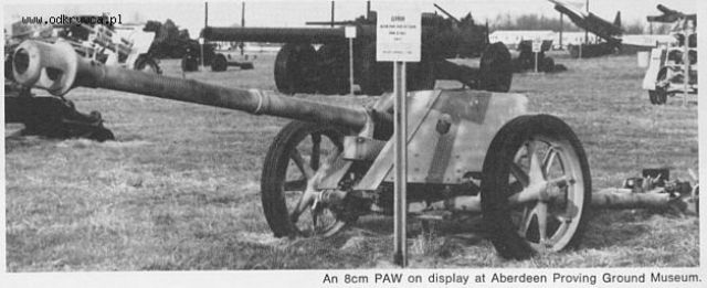

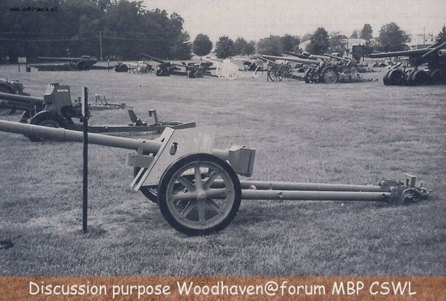

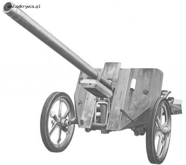

husky1 Napisano 26 Wrzesień 2012 Napisano 26 Wrzesień 2012 8-cm Panzerabwehrwerfer 600 PAW Anti Tank Gun w Abeerden -wersja na lawecie Pak-a i zjego hamulcem wylotowym.
husky1 Napisano 26 Wrzesień 2012 Napisano 26 Wrzesień 2012 8-cm Panzerabwehrwerfer 600 PAW Anti Tank Gun- dokladny kaliber to 81,4 mm .

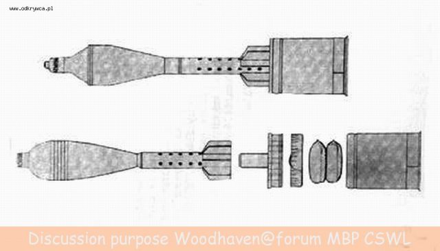

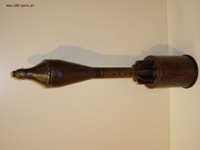

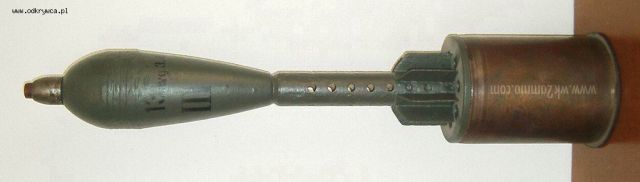

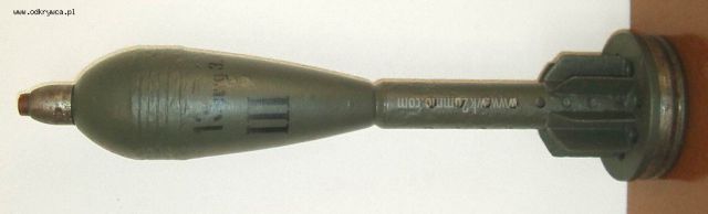

Woodhaven Napisano 26 Wrzesień 2012 Napisano 26 Wrzesień 2012 8cm W Gr Patr 50718 cm W Gr Patr H1 4462
predi888 Napisano 26 Wrzesień 2012 Napisano 26 Wrzesień 2012 Żeby tylko nie zostało sprzedane" gdzieś zagramanice to będzie dobrze . Piękne znalezisko :)

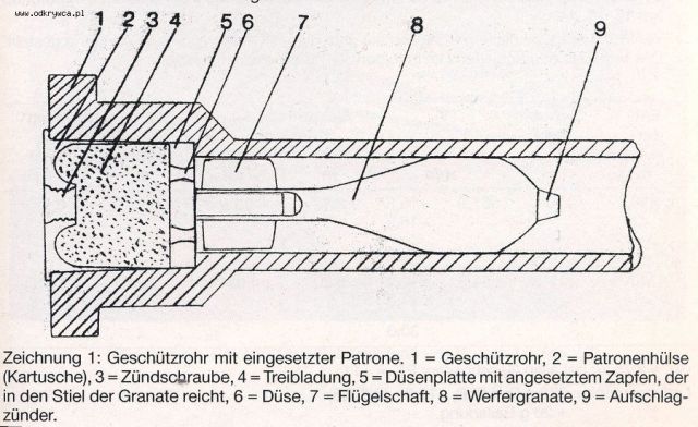

sahara47 Napisano 26 Wrzesień 2012 Napisano 26 Wrzesień 2012 Woodhaven. Dziwne pociski jak moździeżowe. Lufa tego działa była gładka? Ciekawe rozwiązanie.
Woodhaven Napisano 27 Wrzesień 2012 Napisano 27 Wrzesień 2012 Prawdopodobnie jest gładka, zaraz postaram się potwierdzić gdyż nie jestem tego pewien.
kopijnik2 Napisano 27 Wrzesień 2012 Napisano 27 Wrzesień 2012 Because shaped charge warheads perform best when no spin is imparted on the projectile the 8H63 was a smoothbore design.
kopijnik2 Napisano 27 Wrzesień 2012 Napisano 27 Wrzesień 2012 założeniem konstrukcyjnym było:lekkie działo piechotyAT - miotanie głowicy kumulacyjnej na odległości bezpieczne - do niszczenia opancerzonego celu - strzałem płaskimHE - precyzyjne strzelanie i dalekie - 8 cm granatamipupchen - do 350 m max 750 mto działo do 750 m max 6200 m----------------celność na 750 m zamykała się w kwadracie 1 m x 1 moraz - użycie amunicji o standardowej konstrukcji do 6200 m...Because the ammunition was developed from the standard infantry mortar any type of round developed for the mortar could have been readily adapted for the 8H63 including high-explosive (HE) round, smoke round, and illuminating round. HE round...---------------------------------------------czyli - ciekawa hybryda kilku rozwiązań
Speedy Napisano 27 Wrzesień 2012 Napisano 27 Wrzesień 2012 Gwoli ścisłości, jeśli chodzi o te pociski do PAW (odłamkowe, dymne itp.) to chyba głowica bojowa była od pocisku moździerzowego. Natomiast ogonek ze statecznikami wygląda jednak na specjalnie zrobiony, dłuższy i z zamocowaniami dla łuski na stateczniku.
kopijnik2 Napisano 27 Wrzesień 2012 Napisano 27 Wrzesień 2012 ...could have been readily adapted for the 8H63...tak
wojo44 Napisano 27 Wrzesień 2012 Napisano 27 Wrzesień 2012 Może to pobożne życzenie, ale PAW wydaje się być konstrukcja prostszą niż Pupchen(o innych działach bezodrzutowych czy typowych ppanc. nie wspominając...). Pozostaje mieć nadzieję, że nie zniknie ono z kraju.
Speedy Napisano 28 Wrzesień 2012 Napisano 28 Wrzesień 2012 @wojo44: Może to pobożne życzenie, ale PAW wydaje się być konstrukcja prostszą niż PupchenMocniejsza broń to na pewno, ale czy prostsza tobym powątpiewał. W Puppchen z uwagi na rakietowy pocisk nie ma w ogóle żadnego ciśnienia, które trzeba by brać pod uwagę, więc lufa może już być kompletnie z niczego. Z tych samych rakietowych powodów odrzut jest minimalny i nie potrzeba oporopowrotnika, który PAW jednak mieć musiał.
