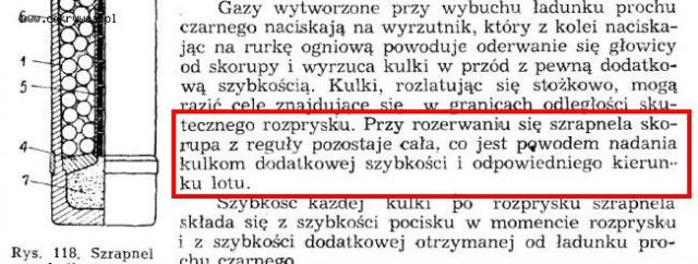

vis1939 Napisano 6 Sierpień 2012 Napisano 6 Sierpień 2012 Jako,że jegomość nazywający resztę wypowiedzi wesołymi legendami" sam niewiele upadł od baśni Andersena,pozwolę sobie na małe sprostowanie.Stosowano różne kolory proszku, tzw. proszku kartaczowego"Dolne warstwy kulek zasypywane są luźną masą dymną, a pozostałe zalane kalafonią albo siarką.Masa dymna wzmacnia obłok dymu unoszącego się przy rozprysku szrapnela i przez to ułatwia wystrzeliwanie.Kulki w szrapnelu zalewa się w celu uniknięcia ich spłaszczenia przy wystrzale"Siła obalająca i łamiąca + pęd i przenikanie, były koszmarne"Tia...asadnicze wady szrapneli, ujawnione podczas wojny rosyjsko-japońskiej i podczas I wojny światowej, są następujące :- szrapnel jest zupełnie bezsilny w stosunku do celów żywych, znajdujących się za jakąkolwiek, chociażby słabą osłoną;- szrapnel jest nieskuteczny przy działaniu nawet na nieosłonięty sprzęt wojskowy.W związku z tym, w niektórych armiach (angielskiej, byłej niemieckiej) w ogóle zarzucono szrapnele. W pozostałych znacznie zmniejszono procentowy udział szrapneli w jednostkach ognia na korzyść granatów odłamkowych i odłamkowo-burzących." Zacytowane fragmenty pochodzą z książki Amunicja artyleryjska" G.M. TretiakowUżytych fachowych terminów szrapnele fragmentacyjne,mgiełka szrapnelowa,proszek kartaczowy" nawet nie komentuje bo to chyba prosto przepisane z Kajko i Kokosza.Ogólnie teorie o zatrutych i czerwonych lotkach należało by z miejsca między bajki włożyć.Pozdro.

vis1939 Napisano 9 Sierpień 2012 Napisano 9 Sierpień 2012 Udowodnij mi że nieprawdziwym jest stwierdzenie szrapnel fragmentacyjny, tak samo tyczy się to granatów. To dokładnie znaczy to samo co odłamkowy"Pocisk odłamkowy działa energią kinetyczną odłamków powstałych podczas wybuchu pocisku,a odłamki te powstają z rozerwanej skorupy.Szrapnel działa energią wyrzucanych kierunkowo lotek,a skorupa pełni tylko role lufy - nic tu nie ulega fragmentacji,zasada ta sama co przy grzmoceniu z działa.Tak wiec oczywistym jest,że są to całkiem inaczej działające/zbudowane pociski i stwierdzenie szrapnel fragmentacyjny" jest bzdurne.Tu masz jeszcze link na wypadek gdybyś nadal widział analogie miedzy odłamkiem,a lotką - http://pl.wikipedia.org/wiki/Od%C5%82amekCo do skuteczności szrapneli,żeby się zbytnio nie rozpisywać odsyłam do linku - http://www.dws.pun.pl/viewtopic.php?id=326 tekst słowo w słowo przepisany z książki G.M Tretiakowa.
