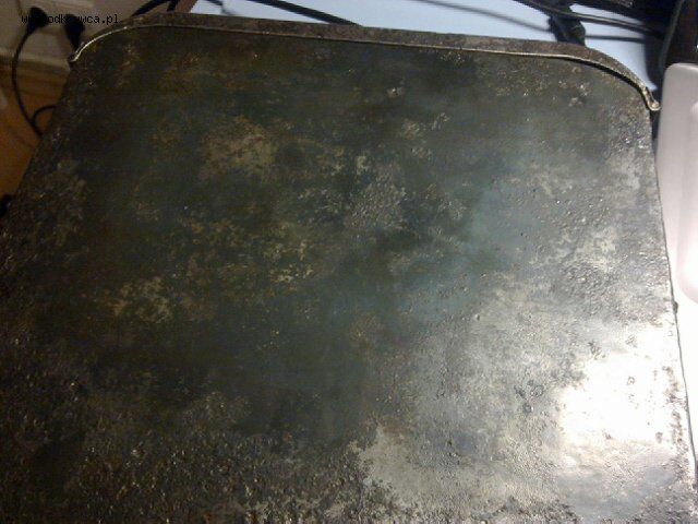

pni Napisano 2 Czerwiec 2012 Napisano 2 Czerwiec 2012 ShadowN rozumiem, że jako autor czyszczenia ariana wypowiadam się twoim zdaniem niemerytorycznie. Jednak upieram się, że przy zasosowaniu słabego roztworu sody jest się w stanie uzyskać b. dobry efekt i całkowicie nie zniszczyć pomalowanej powłoki. Dowodem na to jest chocby pozostanie na adrianie farby podkładowej. Farbę zieloną zniszczył kwas szczawiowy i nikomu go nie polecam. Ale by nie być gołosłownym w załączeniu skrzynka do maxima z 1910 w ziemi od 1915. Pomimo tego pozostało na niej dużo farby, a metoda czyszczenia - autoliza. Sory za jakość zdjęcia, ale to co trzeba widać.

Blitzkrieg Napisano 3 Czerwiec 2012 Napisano 3 Czerwiec 2012 Dokładnie tak, co trzeba to widać. Widać gołą powierzchnie metalu bez wżerów na której była farba a zeszła od wodorotlenku. Poza tym jak widać skrzynka nie jest doczyszczona, bo rdza dalej jest widoczna(dolna część zdjęcia po lewej stronie). Nakładając punktowo fosol pędzlem można było osiągnąć lepszy efekt, przy mniejszych stratach farby. Skrzynka wymaga dalej pracy. Co do gliceryny to nie polecam. Po kilku miesiącach na półce będzie zdziwienie i rozczarowanie że wyschło na wiór.

pni Napisano 3 Czerwiec 2012 Napisano 3 Czerwiec 2012 Gliceryne stosuję od lat i nic mi nie wyschło. Co do skrzynki jest tak specjalnie nie doczyszczona nie lubie jak przedmiot świeci się. Była czyszczona jakies 10 lat temu i tak sobie stoi. W tedy nawet nie wiedziałem nic o woskach. A teza że po sodzie nie zostanie farba jak widac się nie broni to czepiacie się teraz niedoczyszczenia.
