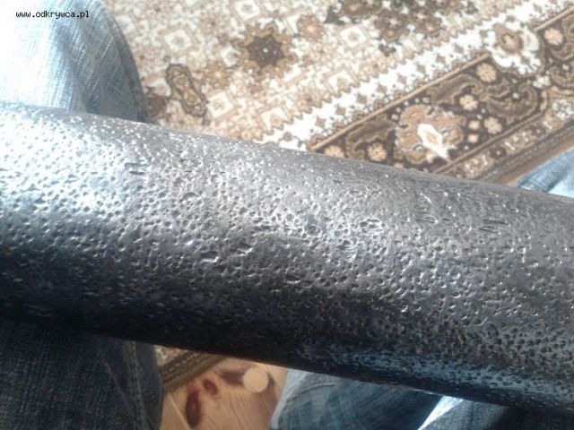

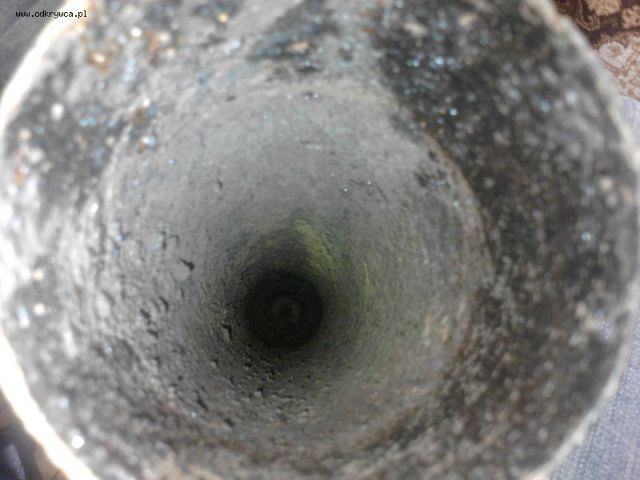

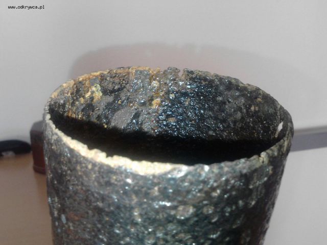

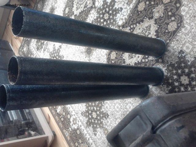

adrian950 Napisano 28 Marzec 2012 Autor Napisano 28 Marzec 2012 Kupiłem Łuski na zewnatrz jeszcze ujdzie Ale w środku syf i malaria,powiedział koleś że robił elektrolizę lecz w środku się nie wyczyscilyAutoliza z NaoH da radę środek zrobić do gołego metalu ?Czy mu odesłać i podziekowaćPzdr

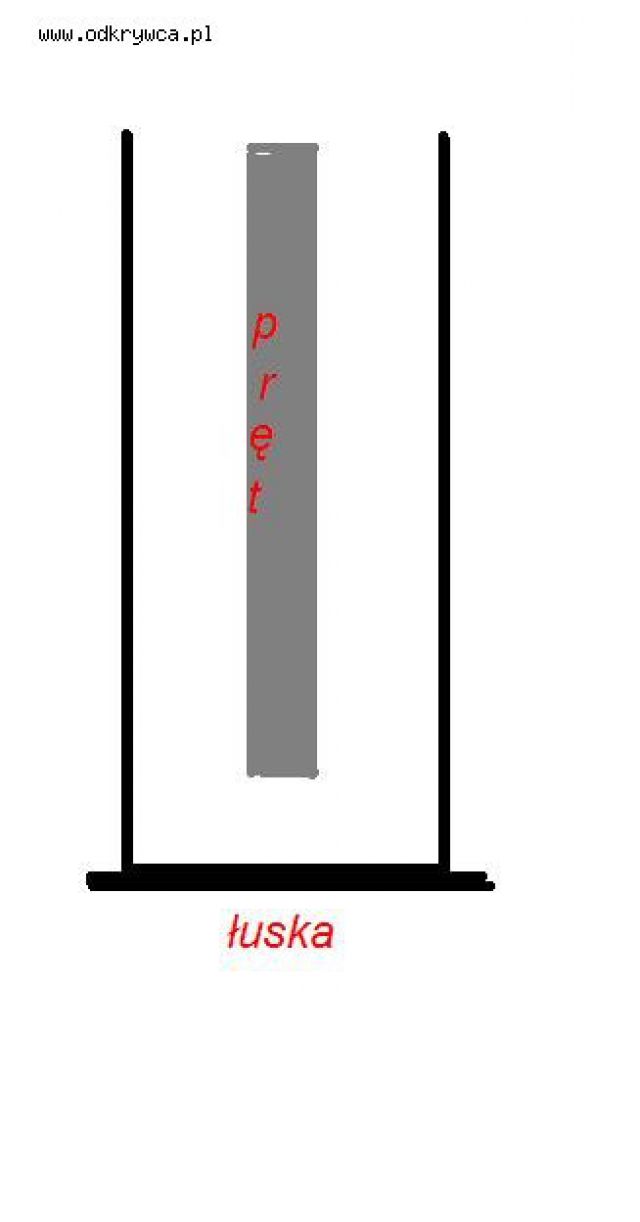

vis1939 Napisano 28 Marzec 2012 Napisano 28 Marzec 2012 Jedyny sposób aby elektroliza ruszyła ten syf,to umieszczenie elektrody wewnątrz łuski.Post został zmieniony ostatnio przez moderatora vis1939 18:54 28-03-2012
adrian950 Napisano 28 Marzec 2012 Autor Napisano 28 Marzec 2012 Yhym czyli złapać na samej górze,aby połowa byla tu i tu Bo inaczej się nie da chybaVis1939Jak spłukujesz po Kwasie szczawiowym ?
vis1939 Napisano 28 Marzec 2012 Napisano 28 Marzec 2012 Bierzesz pręta(elektrodę) długości niecałej łuski i instalujesz centralnie w środku,tylko tak aby nie doszło do styku.Szczawiu nie stosuje,ale po kwasie długotrwałe płukanie pod kranem/szczota i detergent.Ogólnie i tak zawsze coś zostanie,taki urok kwasu:)
adrian950 Napisano 28 Marzec 2012 Autor Napisano 28 Marzec 2012 Vis1939Nie zrozum mnie zle, lecz mnie ja wolę abyś mi wytlumaczyc jak chłopiu z uraluPręt nie może dotykać łuskiWeż mi powiedz od a do z :)Dzieki :))
Cyrograf15 Napisano 28 Marzec 2012 Napisano 28 Marzec 2012 W praktyce najprościej elektrode (kawałek płaskownika czy innego szpeja) owinąć izolatorem np. obwiązać wężykiem igielitowym czy gumowym. Wtedy nie musi być w pionie.Wojtek

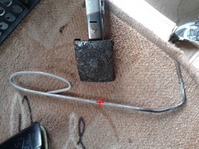

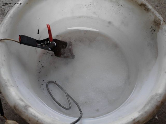

adrian950 Napisano 29 Marzec 2012 Autor Napisano 29 Marzec 2012 Zrobiłem elektrolize Ale jedna klamra w 40% zrobiła się ale czekałem 4 godziny na 3 A to dobrze ?

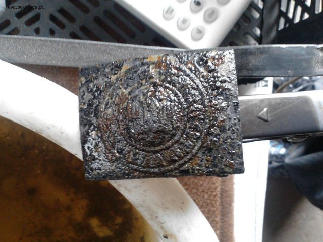

Barson1 Napisano 29 Marzec 2012 Napisano 29 Marzec 2012 Witam!Daj zdjęcia klamry i odznaki. :) Kiedyś wrzuciłem guzik cynkowy wz.19 do elektro - wyżarło piękny zielony nalot . Został szary guzik z widocznymi wżerami. Nie polecam ( jeżeli chodzi oczyszczenie guzików) . Ja już jeden zepsułem . Najważniejsza zasada; jak czyścisz to czyść do końca :)

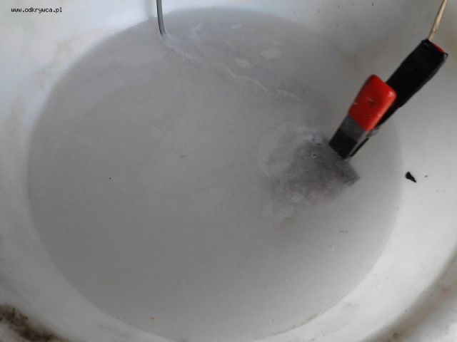

adrian950 Napisano 30 Marzec 2012 Autor Napisano 30 Marzec 2012 Nowa kąpielWczorajszą wymieniłem po pewnie już wywietrzał :)
kloki Napisano 30 Marzec 2012 Napisano 30 Marzec 2012 Mała podpowiedź: im przedmiot-złom znajduje się bliżej oczyszczanego fanta, tym proces elektorlizy postępuje szybciej
adrian950 Napisano 30 Marzec 2012 Autor Napisano 30 Marzec 2012 To dobrze mam czy nie ?Ma być w takiej odległośći ?Prostownik ustawiony na 3 A niekiedy daje mu 6Ale nie chce go przepalićMacie może jakieś sugestie jak nie przepalac i jak ustrzec przed przepalniemiem ?Pozdro
