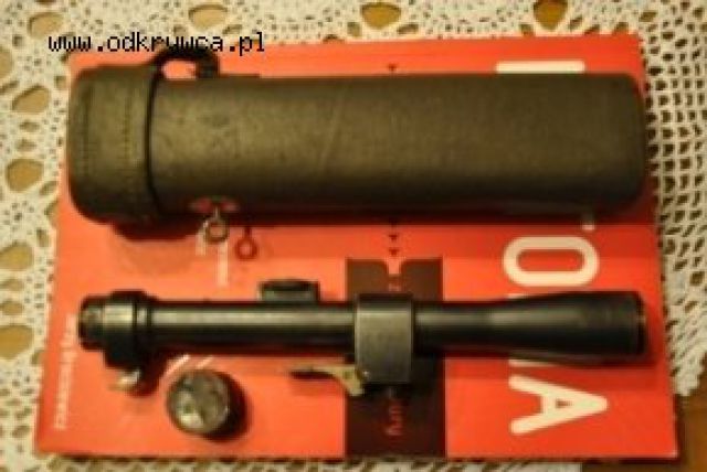

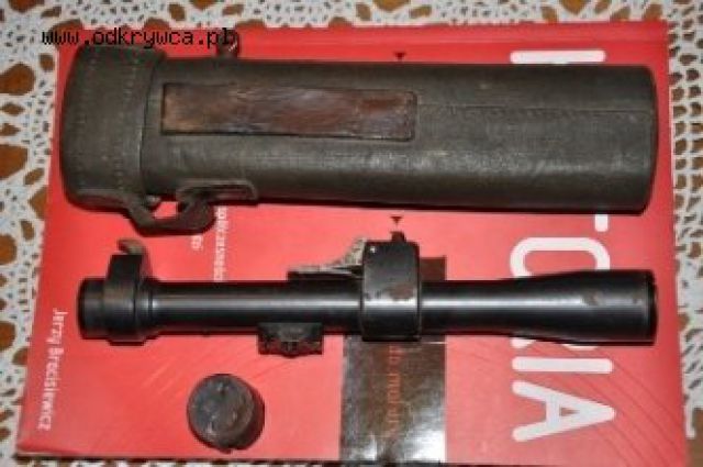

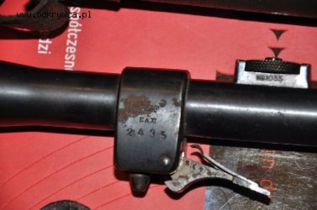

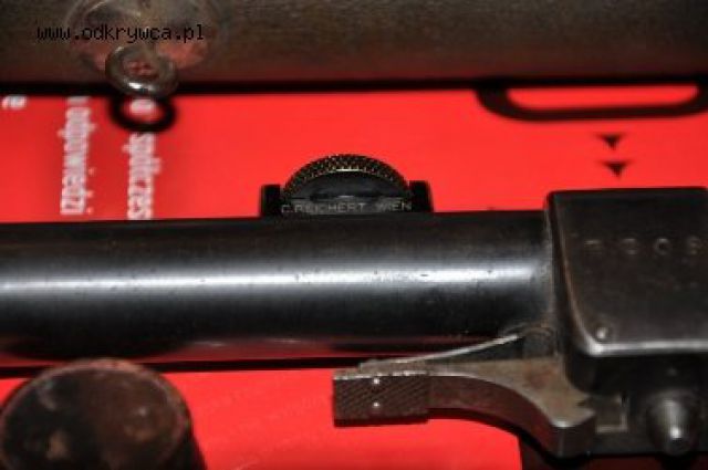

Szczepek Napisano 22 Marzec 2012 Autor Napisano 22 Marzec 2012 Witam!Obudziłem się ze snu zimowego i jest pierwsze ciekawe trafienie. Odnośnie właśnie tej lunetki do mannlichera mam kilka pytań:1. jak można się pozbyć tych płatów rdzy na lunetce, tak żeby nie wyrządzić jej krzywdy i jak ją później skutecznie zakonserwować?i przy okazji:2. jaki to dokładnie model? ma tylko numery, nazwisko producenta, miasto oraz wygrawerowane na metalowym elemencie futerału inicjały i 1916. 3. kiedy wprowadzono te lunety? dużo ich było na froncie?4. jak wygląda element mocujący lunetę do broni?5. do jakich modeli broni ona pasuje? tylko do mannlicherów?
Barson1 Napisano 22 Marzec 2012 Napisano 22 Marzec 2012 Spróbuj włókniną + wd40 . Delikatnie z racji dobrego stanu ogólnego lunety. tematy o czyszczenie punktowym ( może któryś przypadnie do gustu) ; http://odkrywca.pl/pokaz_watek.php?id=641331#714733http://odkrywca.pl/pokaz_watek.php?id=663913#973748A jakby ją tak do ropy ?
Szczepek Napisano 22 Marzec 2012 Autor Napisano 22 Marzec 2012 no myślałem o ropie, ale nie wiem jak to podziała na optykę... ma taki czysty obraz, że boje się go zepsuć. No chyba żeby ją rozebrać, ale tego też jeszcze nie robiłem.
Barson1 Napisano 22 Marzec 2012 Napisano 22 Marzec 2012 Jutro z rana wstawię bagnet po włókninie i ropie ( chodzi o zachowanie stanu oxsydy ) . POZDRO !
Cyrograf15 Napisano 22 Marzec 2012 Napisano 22 Marzec 2012 Nic nie rozbierać i nie moczyć! Oliwka do konserwacji broni i szmatka wystarczy. W ostateczności uzupełnić oxyde na zimno. WojtekPSZa wsadzanie optyki do ropy obiecana karteczka.
por.pil.020 Napisano 22 Marzec 2012 Napisano 22 Marzec 2012 Wojtek ma racje, żadnego moczenia w czymkolwiek! Podobnie z rozkrecaniem. Moze najpierw poczytaj o budowie przecietnej lunety... W tym przypadku tylko czyszczenie punktowe. Ja bym jej tez nie oxydował wtórnie.
Barson1 Napisano 23 Marzec 2012 Napisano 23 Marzec 2012 Nie trzeba moczyć całej lunety to po pierwsze. Po drugie ; ropa była propozycją. Po trzecie ; jeżeli się umiejętnie wykona taki zabieg efekty moga być bardzo dobre. Po czwarte ; oksydowanie wtóre pozostałych plam " ? To tak jakbyśmy uzupełniali farbe na fancie. Czyli profanacja. Oxsyda będzie różnic się kolorem a ta nanoszona przez nas nie będzie miała takich właściwości jak oryginalna .Oxsyda na zimno posiada zupełnie inne właściwości + nie mówiąc tu o kolorze który nie umiejętnie dobrany zniszczy efekt pięknej lunety. Widać że kolega się rzyma" swoich postanowień.Pozdrawiam.
vis1939 Napisano 23 Marzec 2012 Napisano 23 Marzec 2012 Jeśli rdza okaże się zbyt oporna przy szmatce/oliwce do broni czy innym wd40,to można punktowo patyczkiem higienicznym zwilżyć skorodowane miejsce fosolem,ino tak żeby nie utytłać zdrowej powierzchni.
Szczepek Napisano 23 Marzec 2012 Autor Napisano 23 Marzec 2012 No coś popróbuje w weekend. Oksydowanie na pewno odpada (powody już zresztą wymienione). Myślę, że na razie spróbuje wd40, a jak się nie uda to pomyślimy dalej. Dziękuje za odpowiedzi. A na pozostałe pytania ktoś zna odpowiedź? ja raczej nie w tej wojnie siedzę więc mam mały problem z literaturą (wiem, że to nie ten dział, ale może przy okazji)?
kometes Napisano 27 Marzec 2012 Napisano 27 Marzec 2012 Kategorycznie nie polecam WD40, konserwuje tylko na krótką metę a na dłuższą niestety przyspiesza korozję (chyba zawiera jakieś kwasy). Wielu użytkowników borni się przekonało, że jak WD40 poleży na stali dość długo to wręcz wywołuje korodowanie. Do konserwacji olej PKB albo Balistol. PKB zmiękcza naloty korozji tak że po paru dniach da się je usnąć np. lnianą szmatką (szorstką tkaniną).
Tomasz70 Napisano 28 Marzec 2012 Napisano 28 Marzec 2012 Podzielam opinię Kometesa - WD40 konserwuje na krótka metę. Z doświadczenia wiem, że w dłuższym kontakcie może nawet przyczynic się do wiekszej korozji.Zdecydowanie lepsze będą środki typu Ballistol, Brunox (oleje do konserwacji broni).
dzieci3 Napisano 28 Marzec 2012 Napisano 28 Marzec 2012 Odrdzewić z wyczuciem jak sugeruje kol wyżej,odtłuścić,pociągnąć oxydą,i na to wazelina techniczna oprócz optyki/oczywiście/.pzdr.
