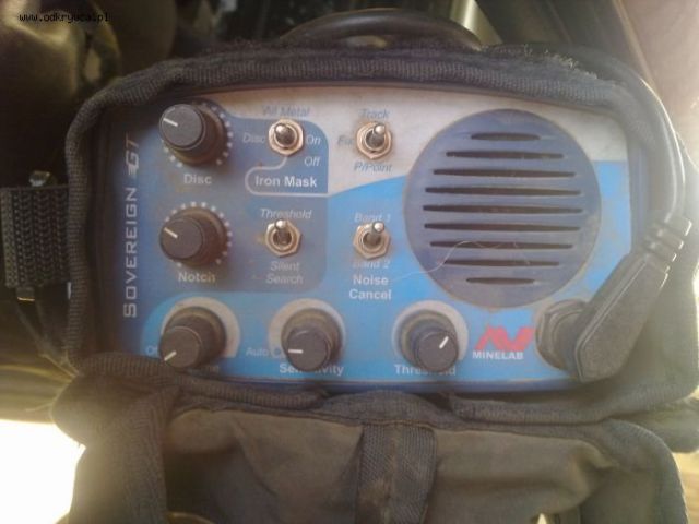

morfeusz27 Napisano 17 Sierpień 2013 Napisano 17 Sierpień 2013 Koledzy co sądzicie o tych nastawach ? Sygnał wiodący na fix czy Track. Poza tym chodzę na takich nastawach przy czym miałem ustawione na silent search zmieniłem na threshold zobaczę co się zmieni. Szlak mnie trafia ponieważ w ub roku chodzę po polu wycinam masę minet i smieci i czysto - po zaoraniu przed siewem. W tym roku na tym samym polu po żniwach i płytkim talerzowaniu generalnie nic, a po tygodniu od talerzowania ok. 60 monet i innych drobiazgów. Sporadycznie sreberka z 1600.. masę boratynek i gubiniaków, czy coś robię żle? proszę o poradę
Dani Napisano 22 Sierpień 2013 Napisano 22 Sierpień 2013 Czołem , Track/Fix nie ma znaczenia w trybie z dyskryminacją , proponuje Notch wyłączyć i dyskryminację niżej w lewo albo też wyłączyć :] . Dziwne , każdy wykrywacz chyba słabnie jak są wysokie bruzdy po orce , albo ziemia się uleżała ciężko powiedzieć .pozdro
VanWorden Napisano 23 Sierpień 2013 Napisano 23 Sierpień 2013 Pierwsze co musisz zrobić to absolutnie Disc na zero, Notch na zero i Volume na maksa w prawo.PozdrawiamVW
morfeusz27 Napisano 7 Wrzesień 2013 Napisano 7 Wrzesień 2013 Van Worden, zapraszam na piwo w moim rewirze :) Ustawienia bardzo dobre, tylko wszystko kopię, bo mi ori słuchawki Garreta padły - jeden głośnik i zmuszony byłem kupić takie zwykłe i porażka - niby Philips ale tony dżwięków całkiem inne niż w słuchawkach Garreta. 6 godzin chodzenia - 63 monety, guziorki, pirdółki i masę kolorku-złomiku(1,9 kg). Powróciłem na stare ustawienia i faktycznie dupa ryżowa :( a podane przez Ciebie ? -chwyta nawet grosza gubińskiego na sztych łopatą Friskarsa pzdr

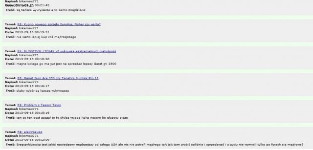

otrong Napisano 15 Wrzesień 2013 Napisano 15 Wrzesień 2013 Bikemax, nie wiem czemu, ale mam wrażenie że Twoje posty mają charakter typowego, zakompleksionego trolla. Pokaż proszę wszystkim jakiego sprzętu używasz, Minelab jest blee, Tesoro blee, później niby ok, Nokta blee, All blee, i wiele innych blee wg Ciebie. Wystarczy poczytać Twoje posty. Pokaż proszę całemu szacownemu gronu naszego forum chociaż jedno zdjęcie z ww wymienionymi sprzętami. Pokaż Tesoro Compadre, którego miałeś w 2012, pokaż lorenza lpx2, Midasa, Trapera, Goldmax power, gti 2500, omegę8000, perkons, itd...albo:ja wiem jak się obsługuje wykrywacze miałem wiele modeli i firm ,ale ta przystawka to niewypał, bardzo dużą cewką znajdę łatwiej,szybciej namierze znaleisko niż tą przystawką" - przecież sam to napisałeś.Nie chcę się Ciebie czepiać... ale rozwiej te wątpliwości.a, i jeszcze jakby się komuś nie chciało w wyszukiwarkę wpisać...http://odkrywca.pl/search/index.php?sq=bikemax771&ws=user&id_forum=all&page=0
bikemax771 Napisano 16 Wrzesień 2013 Napisano 16 Wrzesień 2013 Ja nikogo nie sledze i nie śledziłem w przeszłości co tam kiedyś ktoś powiedział bo człowiek się czuje jak by go jakiś esbek kontrolował ,Sovergin GT to przereklamowany sprzęt trochę ciężki i wolny i cena przesadna dla sprzedawcy dobra ma się większy rabat ,no i na forach przesadnie się go potem reklamuje ,Garrett GTI2500 jest lepszy ,kupuje cały czas wykrywacze i testuje nie wymieńie jakie mam trzy na pozbyciu ale o Minalabach już dawno zapomniałem i nie kupie tej firmy wykrywacza przereklamowane piszczałki pozdrawiam i nie śledz mnie otrong bo nikogo nie zamordowałem he he he

Gniewkos Napisano 12 Styczeń 2014 Napisano 12 Styczeń 2014 Chodzę z Souvereignem jakiś czas, złego słowa nie powiem bo wykrywacz jest na prawdę super, ale ostatnio byłem na kilku bardzo zaśmieconych polach w centrach wsi... no i zaczęły się schody. Wykrywka całkowicie nie daje rady, na polu gdzie leżą sreberka, ozdoby spora ilość miedziaków sowa wyciągnęła mi zaledwie boratynkę, zapinkę od książki i większe śmieci aluminiowe i cynkowe.ustawienia jakie stosuję to włączona dyskryminacja, ale skręcona na 0, notch na 0, volume max, czulosc max, fix, da się go jakoś optymalnie ustawić na zaśmiecone pole?coraz częściej ostatnio śmigam po takich polach dla tego zacząłem zastanawiać się nad zmianą wykrywki na GMP...proszę o jakieś sugestiepozdro!

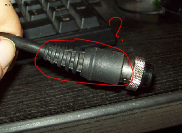

hotrodrumble Napisano 3 Grudzień 2016 Napisano 3 Grudzień 2016 Kolego havir mam pytanie - jak się pozbyłeś tej gumy zabezpieczającej? Da się ją zdjąć bez zniszczenia lub rozcinania?
hotrodrumble Napisano 4 Grudzień 2016 Napisano 4 Grudzień 2016 To jak, pomoże ktoś? Chodzi o tą gumową osłonę zaznaczoną na czerwono.
Landszaft Napisano 8 Grudzień 2016 Napisano 8 Grudzień 2016 w moim osłona jest zsuwana , ale jak w twoim jest na stałe to trzeba pomaszerować do sklepu elektronicznego i kupić same osłony , a jak nie mają to wtyczkę z osłoną którą się naciągnie na kabel , średnice wtyczek w suewerenie są standardowe i nie powinno być problemu z zakupem wtyczki nawet kompletnie innej byle osłona pasowała do twojej.
hotrodrumble Napisano 8 Grudzień 2016 Napisano 8 Grudzień 2016 Ale w środku wszystko jest zalane gumą i gdzieś mniej wiecej po środku łaczy się z zewnętrzną osłoną. Podgrzałem delikatnie opalarką i udało mi sie zrolować od strony wtyku a nastepnie oderwać od rdzenia i zsunąć. Po skróceniu kabelka i polutowaniu, oryginalna osłona wróciła na miejsce.
