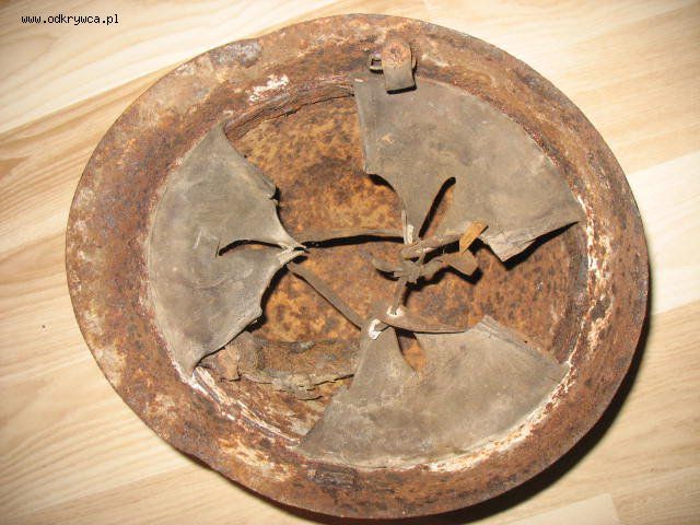

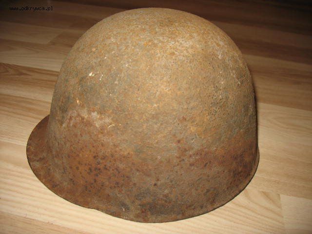

maciek422 Napisano 12 Marzec 2012 Autor Napisano 12 Marzec 2012 Wpadł mi ostatnio w ręce taki hełm. Jest na nim dużo oryginalnej farby, fasunek z gąbkami.Czym wyczyścić żeby nie uszkodzić struktury farby?

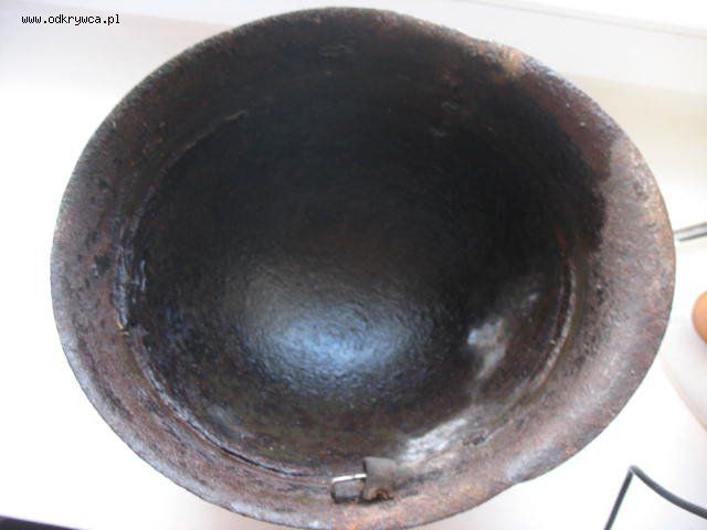

maciek422 Napisano 23 Marzec 2012 Autor Napisano 23 Marzec 2012 Obręcz niestety była tak skorodowana, że w jednym miejscu się pokruszyła. Fasunek wymaga trochę pracy jeszcze.

Barson1 Napisano 23 Marzec 2012 Napisano 23 Marzec 2012 Trochę pracy jeszce cie czeka :) Ale jak na razie miejsca odrdzewione bardzo ładnie się prezentują. Ma się rozumieć że robiłeś hełm w szczawiu ?

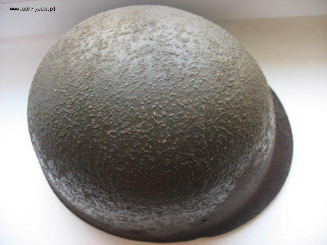

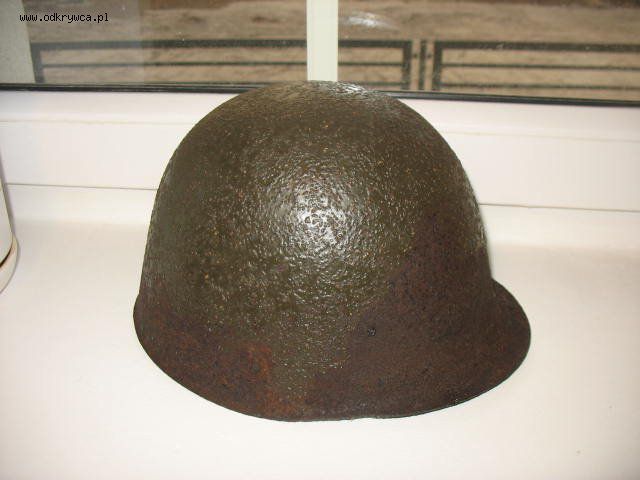

vis1939 Napisano 24 Marzec 2012 Napisano 24 Marzec 2012 Delikatnym przecieraniem to można zlikwidować delikatny nalot,tam gdzie została Ci jeszcze rdza nanoś fosol pędzlem i zostawiaj na ok 5 min.Potem spłukać wodą i przetrzyj porządnie szczotką plastikową z detergentem - powtarzać aż efekt będzie jak na moich przykładowych pacjentach:Przed: https://forum.odkrywca.pl/uploads/forum_old/photos/picsforum22/dsc05752.jpgPo: https://forum.odkrywca.pl/uploads/forum_old/photos/picsforum25/p7262302.jpgPrzed: http://img.odkrywca.pl/forum_pics/picsforum25/1098340406.jpgPo: http://img.odkrywca.pl/forum_pics/picsforum25/pc211461.jpgWD40 się nada,odparuje i zostanie warstwa zabezpieczająca od dalszej korozji.Niestety niezbyt trwała i wypada przesmarować co jakiś czas.Przy przedmiotach z farbą dobrze się sprawdza,gdzie nie wchodzi w grę mazanie trudno usuwalnym badziewiem.Pozdro.
