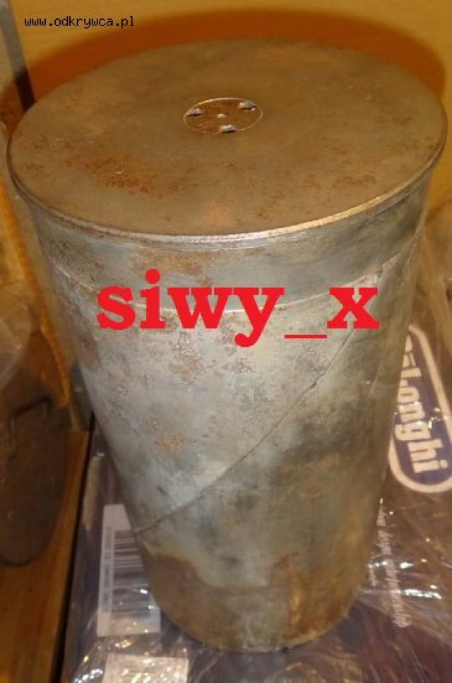

Siwy_x Napisano 15 Styczeń 2012 Napisano 15 Styczeń 2012 Jeśli to nie tajemnica to zapodaj owe źródła. Ja źródeł nie mam, ale mam fanty:) stalowe 122mm sztuk 4 i mają daty 40 41, wszystkie są zwijane z blachy. 152mm którą mam również ma datę 41. Może to specyfika wschodnich stron polski... ale na pewno stalówki nie są tylko z końca wojny, nie są również jakieś zastępcze. Według mnie to zwykła równorzędna produkcja, z tym że chyba wiele rzadsza niż mosiężne... Swoją drogą ciekawe kto zapoczątkował stosowanie stali do produkcji łusek...pozdrawiam

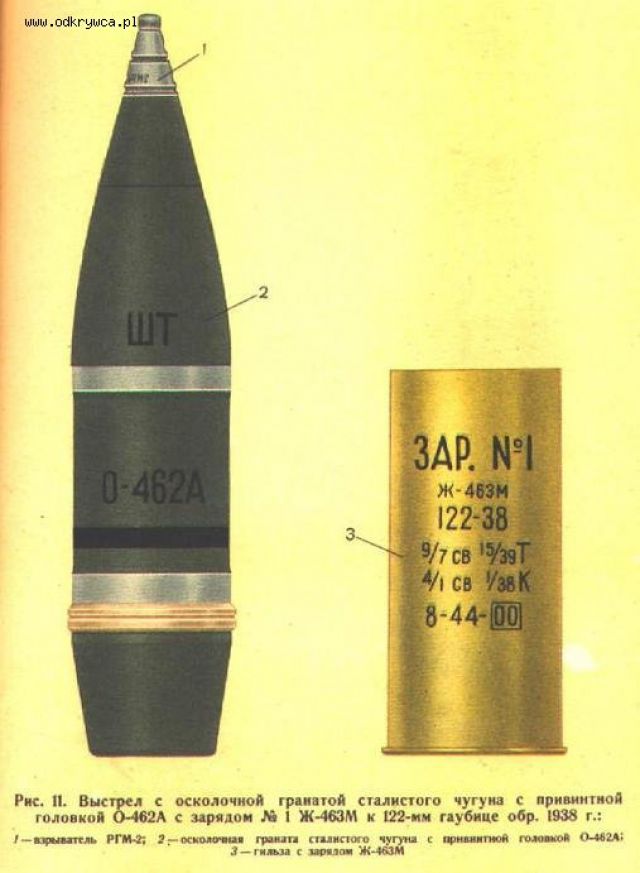

Ave Danzig Napisano 14 Styczeń 2012 Napisano 14 Styczeń 2012 łuska od radzieckiej 122mm haubicy polowej wz.1938.

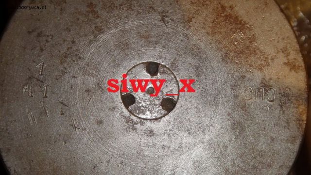

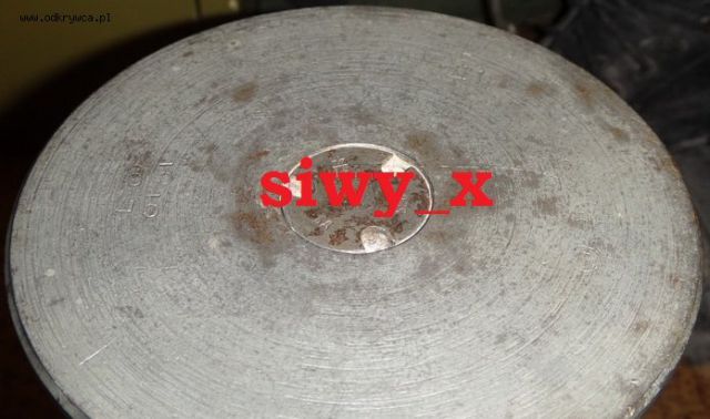

Siwy_x Napisano 16 Styczeń 2012 Napisano 16 Styczeń 2012 hehe na szczęście to nie jest kwestia wiary ;)mam foty tylko tego co mam pod ręką" ale myślę że wystarczy. Na początek 152mm wz 38 rok 41

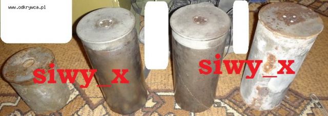

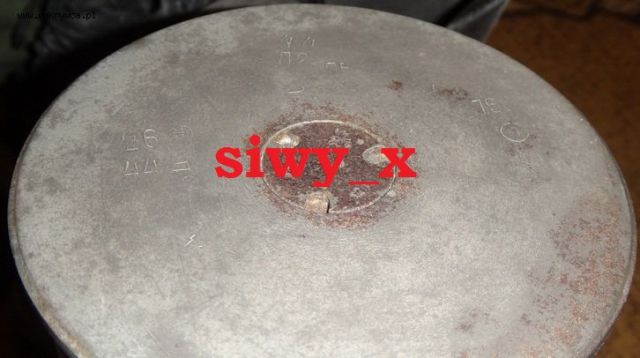

Siwy_x Napisano 16 Styczeń 2012 Napisano 16 Styczeń 2012 dalej dwie kolejne łuchy mam faktycznie z 44 i 43 roku

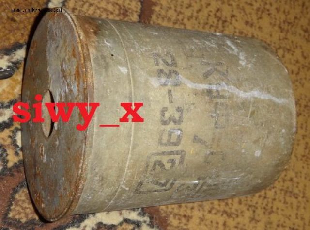

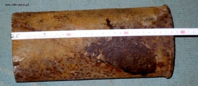

Siwy_x Napisano 16 Styczeń 2012 Napisano 16 Styczeń 2012 a to specjalnie dla niedowiarków:) krótszy kolega tzn. wz. 10/30 ładniutki stalowy zwijaniec i data 39

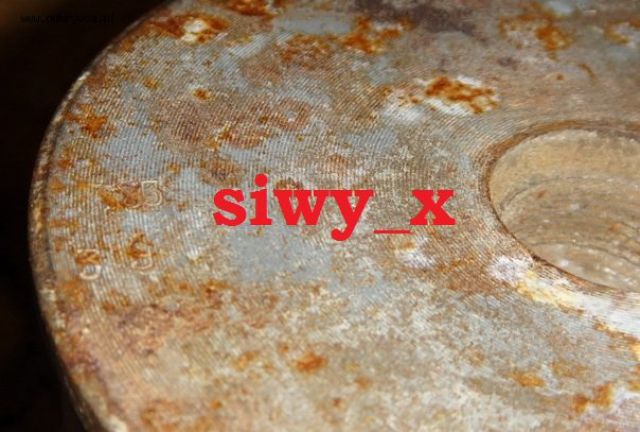

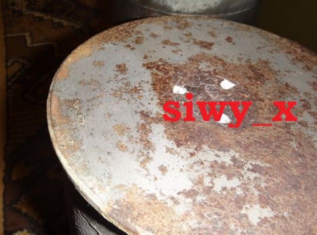

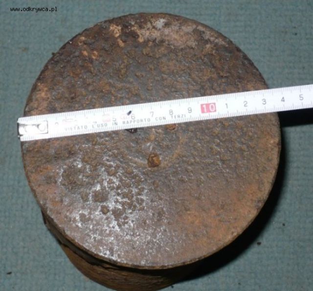

Siwy_x Napisano 16 Styczeń 2012 Napisano 16 Styczeń 2012 poprzednie zdjęcie takie słabawe więc jak by ktoś miał jeszcze wątpliwości co do daty to tu już chyba nie ma żadnych:)
Siwy_x Napisano 16 Styczeń 2012 Napisano 16 Styczeń 2012 i tak razem. Dodam jeszcze że posiadam stalowe denko od łuski 76,2 z czołgu KW1 po wysadzeniu i na nim również piękną 40stkę widać i parę innych ale to może kiedy indziej:) tak więc stalowe zwijane łuski nie wiem kiedy się u niemiaszków pojawiły, ale u naszych wschodnich sąsiadów od 39 już na pewno były i jak ktoś chce snuć tezy że w 39 Rosjanie byli tak wykończeni i wyeksploatowani wojną że musieli używać stali do produkcji łusek to mogę się tylko szeroko uśmiechnąć:)pozdrawiam
