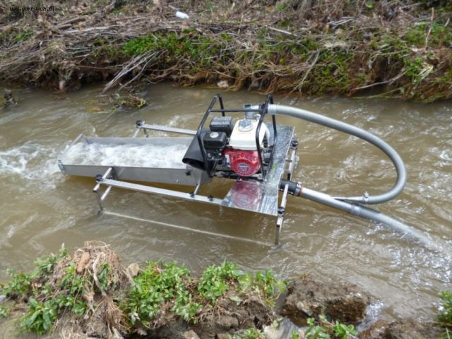

GoldenEye Napisano 9 Kwiecień 2015 Napisano 9 Kwiecień 2015 dzieki sadek717 ale chodzi mi o taką plucznie bardziej mobilno stacjonarną z opcją odkurzacza :P typowy dredge tylko zeby miescił sie do bagaznika :D cos podobnego jak na zdjeciu tylko bym chciał ten stelaz oproscic... nie wiem jak z technologicznego punktu widzenia zrobic by miało duzą moc zasysania i jaką dlugosc rury ssącej. mam sporo weza ssawnego 3 i pompe 3" 1000l/min, mam tez koryto z alu 2mm 120cm na 40szer.... zaraz wstawie zdjecie co se skonstruowałem wczesniej :P

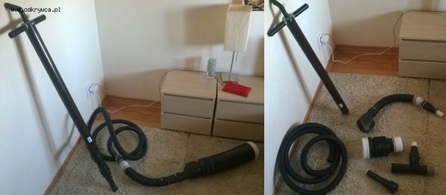

GoldenEye Napisano 9 Kwiecień 2015 Napisano 9 Kwiecień 2015 widziałem u ciebie ze robisz popy hendersona, a to moj pomysł na pompe z dwoma zaworami o grubszym przekroju tłoka i sądze ze o wiele wiekszej wydajnosci, wiadro wody w 10sek :) leciutka, sam plastik i fajny spory skladany koncentrator w wersji pełno zatapialnej ze sznurkiem asekuracyjnym :D

sadek717 Napisano 10 Kwiecień 2015 Napisano 10 Kwiecień 2015 GoldenEye właśnie kończę małą pogłębiarkę ssącą zasilana pompą 1cal cała pogłębiarka będzie ważyć ok 15kg kompaktowy w pełni mobilny sprzęt jak tylko skończę to wrzucę zdj.
nahm Napisano 10 Kwiecień 2015 Napisano 10 Kwiecień 2015 GoldenEye - miski kupisz w Złotoryi w lokalu Informacji Turystycznej na ul. Basztowej mała chyba 35 zł, wielka micha droższa oba rodzaje płaskie z karbowaniami inny typ niż garrett. Ale czy to ma sens płukać rekreacyjnie miską jeśli sadek717 swoją pompą przeora całą Skorę i złota w niej zostanie tyle co w Kaczawie czyli nic?
GoldenEye Napisano 10 Kwiecień 2015 Napisano 10 Kwiecień 2015 własnie mam cos takiego...ale to wszystko to dokładnie ten sam chinczyk tylko inne malowanie :D no troche hałasu robi :D https://www.youtube.com/watch?v=FuGeEX2t9zk
