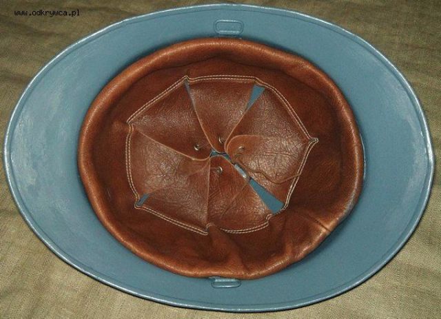

Barson1 Posted September 29, 2011 Author Posted September 29, 2011 . A jak wygląda sprawa z pomalowaniem repliki ? Czy wkładkę da się wyciągnąć w łatwy sposób czy jest ona przymocowana na stałe? I jeżeli bym ją malował jak opisać kolor farby ? Nie znam się na tym dlatego tyle pytam :) Czy podpada ona pod paletę barw RAL ?

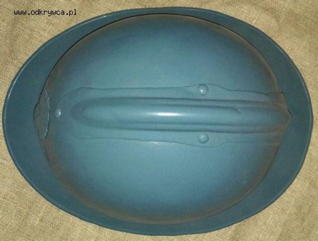

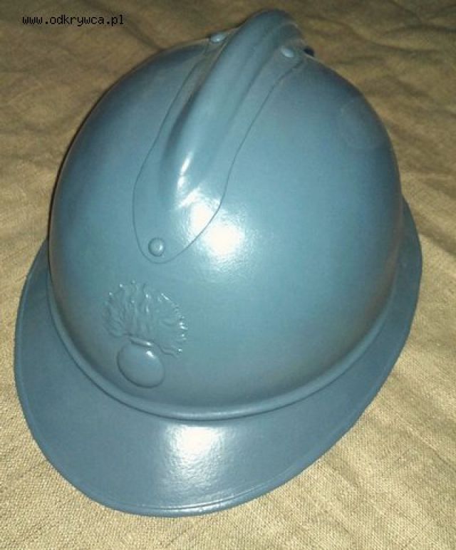

MAB Posted September 29, 2011 Posted September 29, 2011 Moja przeróbka Adriana wz. 26 na wz. 15 (tu akurat w wersji na francuskie malowanie).
MAB Posted September 29, 2011 Posted September 29, 2011 Skórzany wkład mocowany jest po prostu za pomocą wąskich wąsów, które do celów rekonstrukcyjnych można zamontować za pomocą nitu umieszczonego w starych otworach (a więc bez konieczności rozwiercania blachy).Wąsy te rozgina się na sukiennej podkładce, wybiwszy wpierw w niej odpowiednie dziurki, i tyle...
