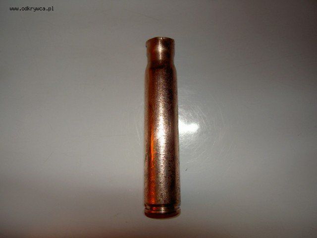

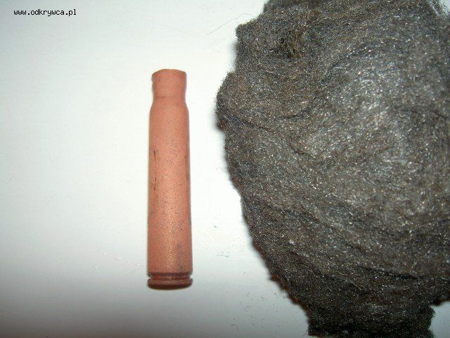

zainak Napisano 21 Październik 2011 Napisano 21 Październik 2011 Moja metoda trwa kilka minut i efekt zadowalający. Zanurzam łuskę w odrdzewiaczu na kilka minut (w zależności od zanieczyszczenia i stanu łuski) i przecieram wełną stalową. Bez żadnych past czy szczotek łuski wychodzą piękne.Pzdr.
Barson1 Napisano 21 Październik 2011 Napisano 21 Październik 2011 Łuski po odrdzewiaczach mają często PARSZYWY kolor. A raczej czyszczenie łusek mija się z celem bo na środek bym nie zarobił . Przy 300 łusce....

zainak Napisano 21 Październik 2011 Napisano 21 Październik 2011 PARSZYWY - to jaki to kolor lub odcień?Mi tam odpowiada, odrdzewiacz usunie co trzeba i bez ceregieli. Fakt, łuski z dużymi wżerami traktuje delikatnie, co by kwas ich nie rozpuścił.Pzdr..
ktos451 Napisano 21 Październik 2011 Napisano 21 Październik 2011 A co to za odrdzewiacz, ja zanurzyłem do jednego i wyszły różowe - po miesiącu większość niechcianego koloru zniknęło.

zainak Napisano 21 Październik 2011 Napisano 21 Październik 2011 łuseczka po kilkuminutowym moczeniu i przed przetarciem wełną stalową ( dostępna też np. w sklepach budowlanych )
