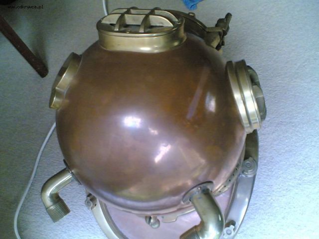

holender Napisano 3 Styczeń 2011 Autor Napisano 3 Styczeń 2011 Witam wszystkich w Nowym Roku.Jest problem, a mianowicie.Remontowaliśmy dom i tam była ta nieszczęsna maska,spadło coś na nią i właściciel nas chce obciążyć-twierdzi,że wartość wynosi Ł500.Wykonana jest chyba z miedzi i brązu.Pytanie moje to: czy da się w prosty sposób naprawić? HELP

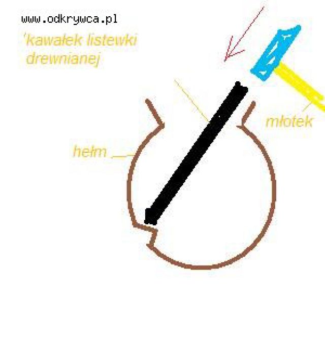

panadam12 Napisano 3 Styczeń 2011 Napisano 3 Styczeń 2011 lub w ten sposób jak w załączonym obrazku delikatnie pukajac młotkiem,radze także delikatnie podgrzać to miejsce na kuchence
kicereb Napisano 3 Styczeń 2011 Napisano 3 Styczeń 2011 panadam12 sam to rozrysowałeś?Życzyłbym Ci znaleźć się w takim naprawianym Twoim sposobem hełmie na głębokości ok 30 m.

Cyrograf15 Napisano 3 Styczeń 2011 Napisano 3 Styczeń 2011 Nie dotykaj tego! Teraz może być już tylko gorzej. Poszukaj warsztatu który naprawia instrumenty dęte. Jak trafisz na fachowca starej daty to sobie z tym poradzi.Wojtek

por.pil.020 Napisano 3 Styczeń 2011 Napisano 3 Styczeń 2011 idźcie z tym do fachowca, np. takiego co naprawia instrumenty dete. Slad pozostanie, jak mogliscie tak sp...ć taki zabytek...

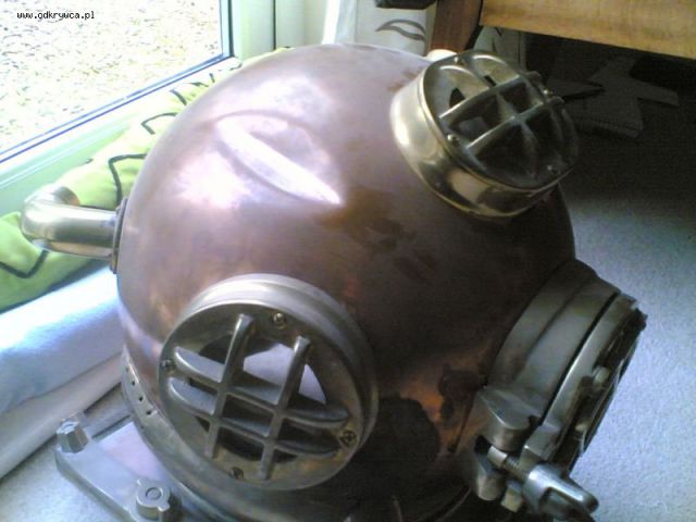

holender Napisano 5 Styczeń 2011 Autor Napisano 5 Styczeń 2011 Dzięki za wszystkie podpowiedzi, idę na tą maskę z gumowym młodkiem i opalarką.
vis1939 Napisano 5 Styczeń 2011 Napisano 5 Styczeń 2011 idę na tą maskę z gumowym młodkiem i opalarką" Najlepiej wyrzuć ją od razu,na jedno wyjdzie:)
holender Napisano 12 Styczeń 2011 Autor Napisano 12 Styczeń 2011 Witam.Dzięki za podpowiedzi,dodaję zdjęcie po. Po wgnieceniu nie ma śladu,pozostał jedynie jaśniejszy pasek w tym miejscu,myślę że po jakimś czasie pokryje się patyną.Jeszcze raz dzięki za dobre podpowiedzi,a co do vis1939 to niech się sam wyrzuci-najlepiej z tego portalu.
