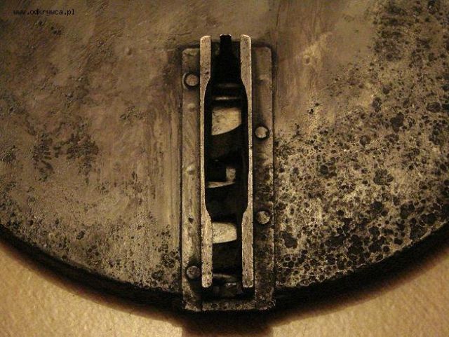

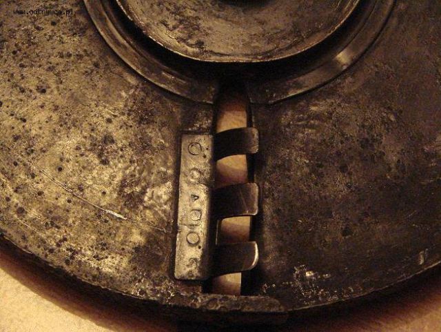

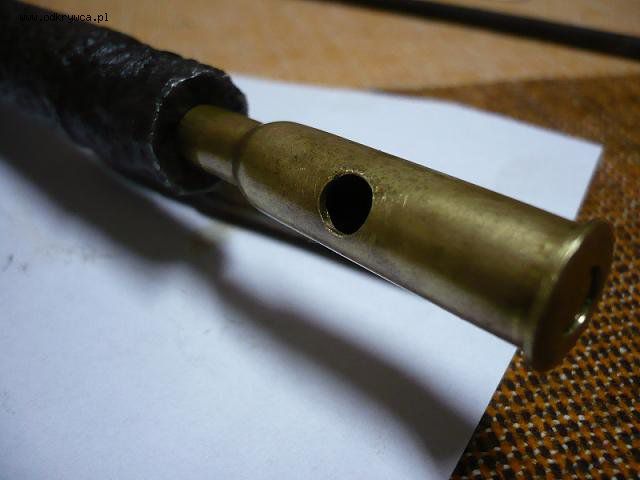

vis1939 Napisano 8 Styczeń 2011 Napisano 8 Styczeń 2011 No cóż,wreszcie jakiś konkret.Nabój 7,92x57 pasuje idealnie więc sprawa oczywista.

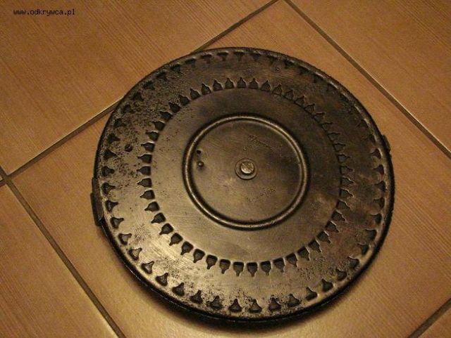

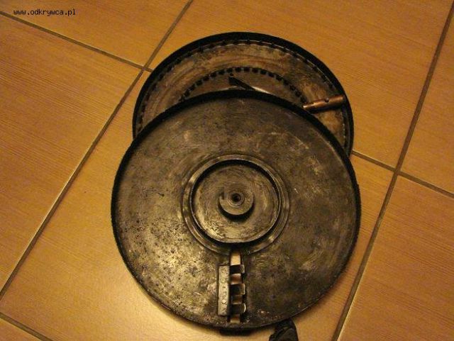

remus231 Napisano 9 Styczeń 2011 Napisano 9 Styczeń 2011 Ładna tutka Greku. Ja też się dołączę zgodnie z obietnicą.Ocenę talerza pozostawiam znawcą. ja uważam , że jego przeróbka jest bardzo widoczna.
vis1939 Napisano 9 Styczeń 2011 Napisano 9 Styczeń 2011 Typowy magazynek do ruskiego DP,żadnych przeróbek tam nie widać.

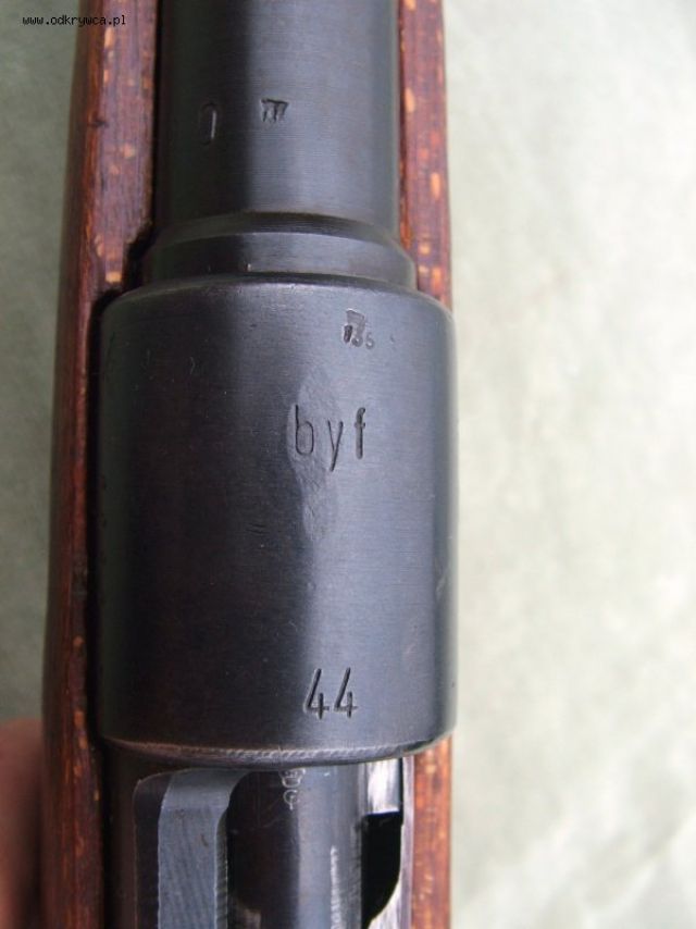

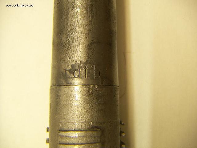

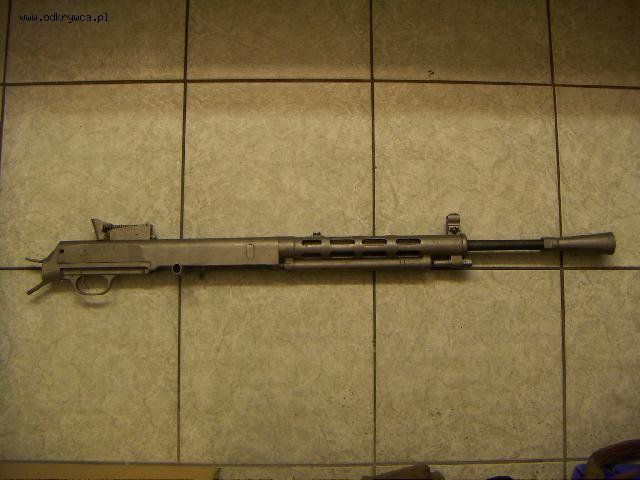

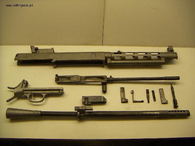

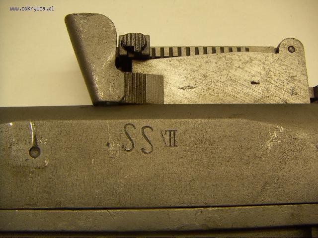

kordelek Napisano 9 Styczeń 2012 Napisano 9 Styczeń 2012 W sieci trafiłem n takie zdjęcia. Właściciel zapewnia o oryginalności egzemplarza. Podobno na spodzie zamka jest sygnatura 7.92" Czy to orygianał? Nie wiem :) Łączenie na lufie troszkę przypomina zeszlifowany spaw i ta wafka jakaś dziwna.
vis1939 Napisano 13 Styczeń 2012 Napisano 13 Styczeń 2012 Co prawda bez osobistego pomacania nie sposób stwierdzić na 100% ale wygląda na kombinowaną lipę.Element blokowany w komorze i same rygle wyglądają jak odlew i to marnej jakości - rzecz w tak precyzyjnych połączeniach nie do pomyślenia.Do tego te SS(zapewne kolejny standardowy wabik na jelenia) i fosforanowane niektóre elementy.Wrzuć link do stronki z tym przypadkiem.
Thomson. Napisano 14 Styczeń 2012 Napisano 14 Styczeń 2012 Raczej lipa na 100% Wafka wygląda kiepsko i jeszcze to SS.
mlody pomern Napisano 14 Styczeń 2012 Napisano 14 Styczeń 2012 wafka wyglada kiepsko ?? oj chyba nie wiele widziales kolego thomson :) odbiory techniczne nie zawsze byly bite idealnie . pozdro
vis1939 Napisano 14 Styczeń 2012 Napisano 14 Styczeń 2012 Wafka nie wygląda źle,a patrząc na niektóre przypadki(na foto) aż za dobrze.Zresztą skoro to przeróbka z lufy do MG34 to i bicia pozostały,nie było potrzeby nabijać lipnych.Jedynie dorobiony do niej element wygląda jak kpina z Wasilija A.Diegtiariowa:)
Voucur Napisano 14 Styczeń 2012 Napisano 14 Styczeń 2012 Element blokowany w komorze i same rygle wyglądają jak odlew i to marnej jakości" - tylko z czego musiałby być ten odlew, żeby można się było nabrać? Z metali czy stopów nieżelaznych to nawet dziecko z podstawówki nie dałoby się nabrać, a żeliwo czy staliwo, to już chyba o wiele łatwiej wykonać to obróbką skrawaniem?Poza tym nie za bardzo widzę tu fosfatowanie, a raczej efekt szkiełkowania rozebranej na części pierwsze broni. Z tym SS nie wiadomo o co chodzi, wcale nie musi chodzić o formację wojskową, zwłaszcza że nikt się jednak nie silił na runy, a bawiąc się do tego stopnia, co za problem wybić runy choćby z siódemek.
