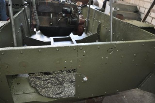

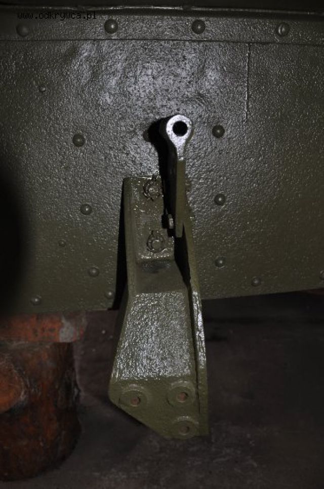

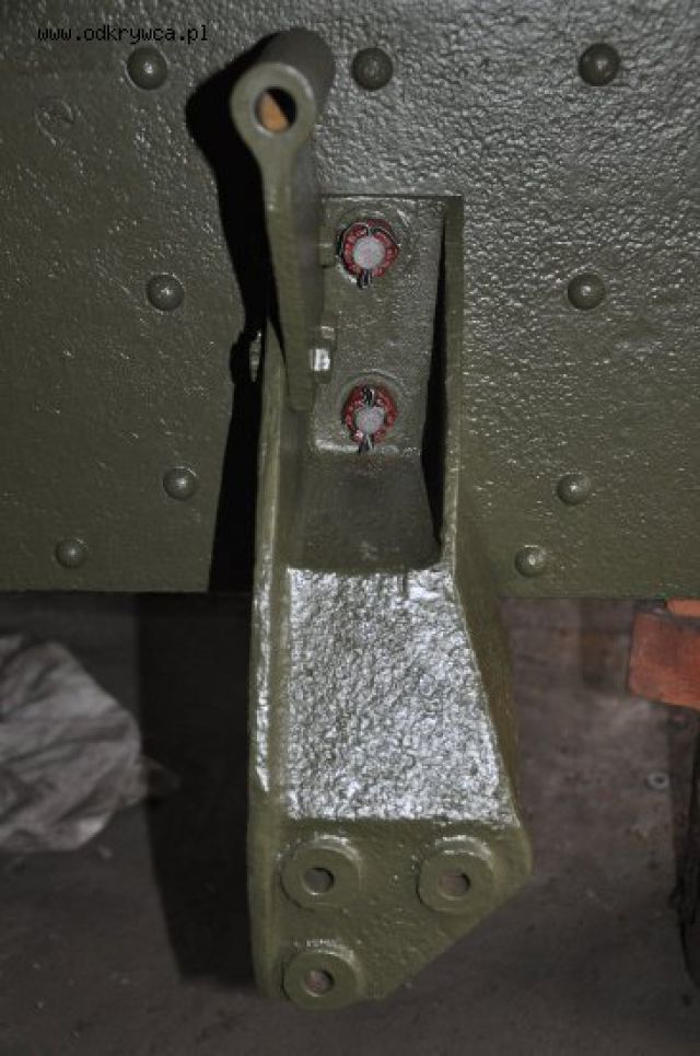

PATRON Napisano 31 Sierpień 2010 Autor Napisano 31 Sierpień 2010 przednia główna konsola mocowania belki zawieszenia
PATRON Napisano 31 Sierpień 2010 Autor Napisano 31 Sierpień 2010 i to samo po zaretuszowaniu śrób...dodatkowo laweta podsilnikowa jak i wspornii wanny montwane są przy użyciu pasów parcianych ...jak w oryginale.ot i cały dzień minąłPozdrawiam PATRON - FWP

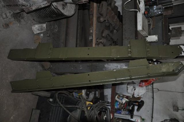

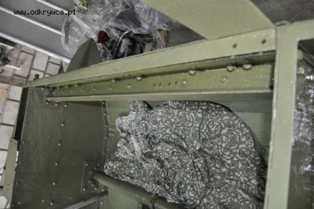

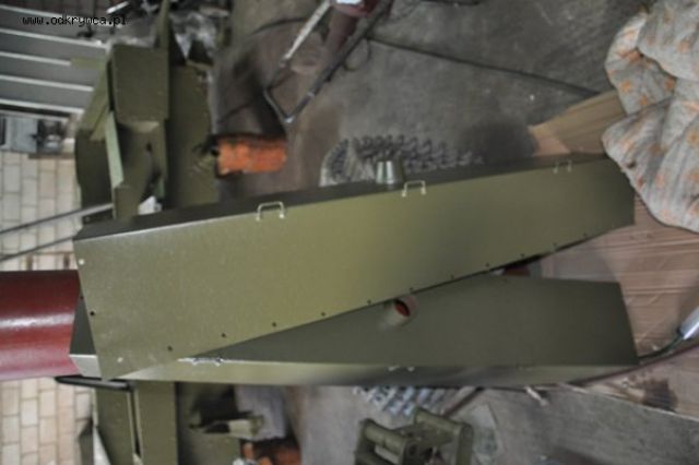

PATRON Napisano 3 Wrzesień 2010 Autor Napisano 3 Wrzesień 2010 belka z zewnątrz , zwracają uwagę śruby przy klapie wentylatora pod śrubokręt a nie jak reszta pod klucz

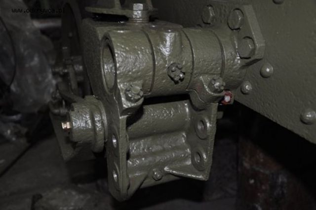

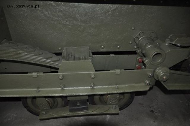

PATRON Napisano 3 Wrzesień 2010 Autor Napisano 3 Wrzesień 2010 belki układu jezdnego gotowe do montażu

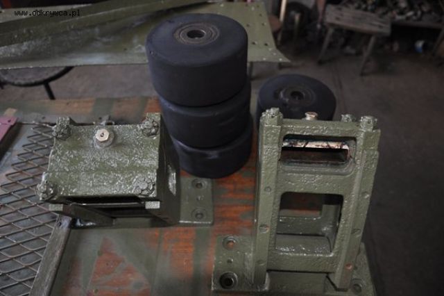

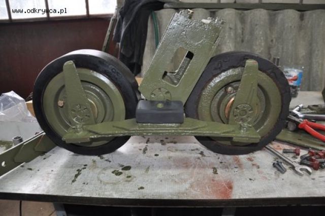

PATRON Napisano 3 Wrzesień 2010 Autor Napisano 3 Wrzesień 2010 koła podtrzymujące oraz szuflady zawieszenia

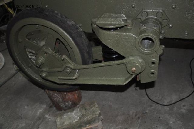

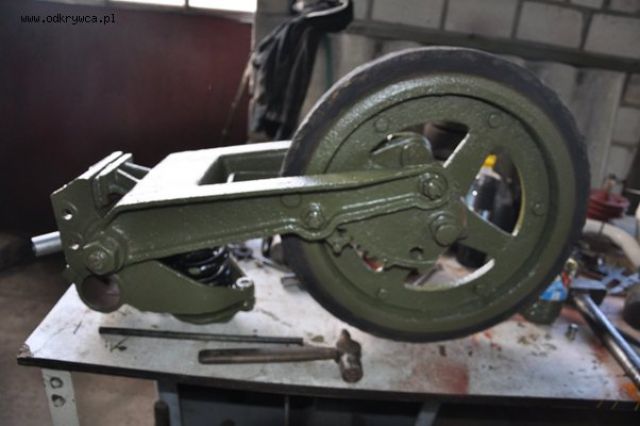

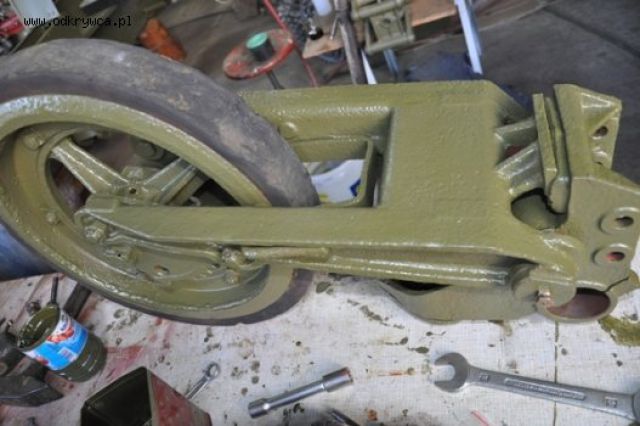

PATRON Napisano 3 Wrzesień 2010 Autor Napisano 3 Wrzesień 2010 wahacz....zmora do montowania ( dwie godziny roboty na sztukę )
PATRON Napisano 3 Wrzesień 2010 Autor Napisano 3 Wrzesień 2010 dlaczego tak długo? a przez widoczny na zdjęciu system blokowania napinacza który ni cholery nie chciał działać tak jak powinien...POZDRAWIAM PATRON FWP

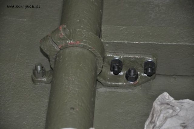

PATRON Napisano 6 Wrzesień 2010 Autor Napisano 6 Wrzesień 2010 ostateczne dociągnięcie podłogi do rury nośnej wahacza i do lawety podsilnikowej

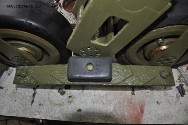

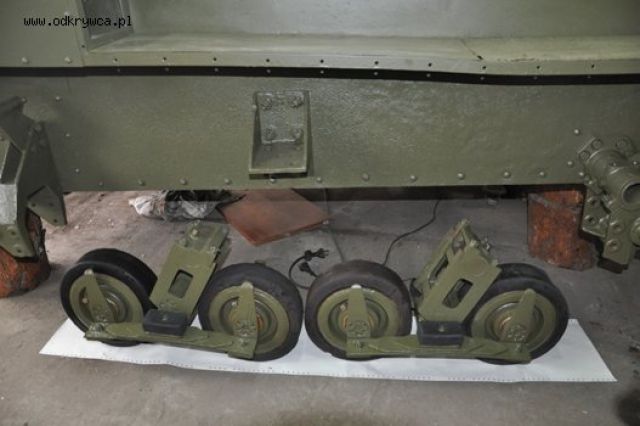

PATRON Napisano 6 Wrzesień 2010 Autor Napisano 6 Wrzesień 2010 wózki w pozycji roboczej , zwraca uwagę ostawienie odwrotne kalamitek

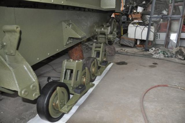

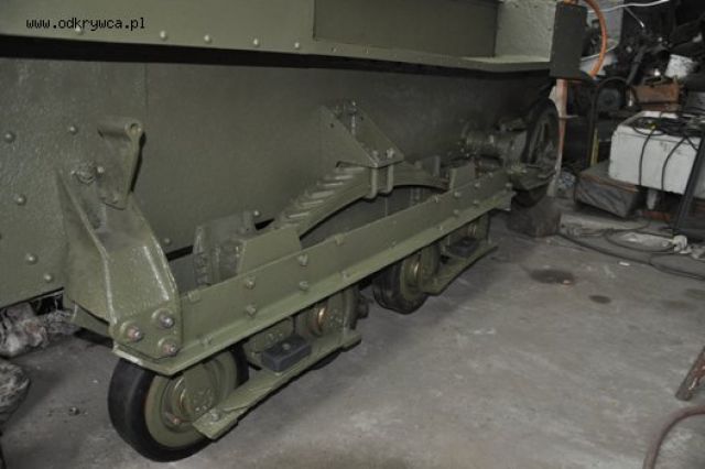

PATRON Napisano 6 Wrzesień 2010 Autor Napisano 6 Wrzesień 2010 lewa strona układu kół jezdnych zamontowana
