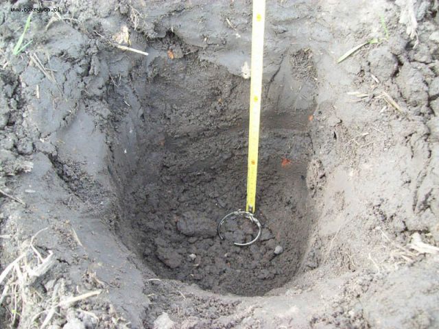

hotrodrumble Napisano 1 Kwiecień 2014 Napisano 1 Kwiecień 2014 W związku z tym co napisał kolega Hebda, zrobiłem dziś mały test zasięgu Smętka na kolorową militarną drobnicę.Test wyglądał tak - wykopałem dołki o konkretnej głębokości 30cm, 20cm 15cm i 10cm po czym zakopałem w nich przedmioty.Cewka 40cm, Ustawienia: Ground balance 0 (przełącznik i tak na Discriminate), Tune 5, Volume 10, Manual.Oto wyniki:Mosiężna łuska Mauser, zasięgi przedstawiały się tak:30cm - dyskryminacja 0 - brak reakcji 20cm - dyskryminacja 0 - brak reakcji15cm - dyskryminacja 0 - złapało sygnał, dyskryminacja 1 - brak reakcji.10cm - dyskryminacja 0-1 - złapało dobrze sygnał, dyskryminacja 2 jeszcze łapało, ale ledwie ledwie i tylko gdy przyciskałem cewkę do ziemi, przy normalnym trybie chodzenia nie złapał bym sygnału na tej dyskryminacji.Nabój Mauser (mosiężna łuska z mosiężnym pociskiem):30cm - dyskr. 0 - brak reakcji20cm - dyskr. 0 - brak reakcji15cm - dyskr. 0-1 - złapało sygnał, dyskr. 2 - brak reakcjiNa koniec do dołka powędrowało 5 nabojów Mauser (mosiężna łuska z mosiężnym pociskiem), ułożonych obok siebie tak jak w łódce:30cm - dyskryminacja 0 - brak reakcji20cm - dyskryminacja 0-1 - złapał sygnał, 2-3 łapał sygnał ale skrajnie słabo, nie ma szans wychwycić przy normalnym trybie chodzenia.Oprócz tego do dołka w ramach testu powędrowała też srebrna bransoletka widoczna na zdjęciu. Również w tym wypadku Smętek na 30cm i 20cm jej nie widział.Z HS-3 mam do czynienia około 4 lat. Nie przypominam sobie abym kiedykolwiek trafił drobnice typu pojedyncza łuska na głębokości 30cm. Ciekaw jestem Waszych opinii. Jeśli czas pozwoli zrobię kilka testów na trochę większe fanty. Cytuj
