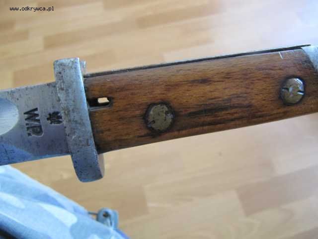

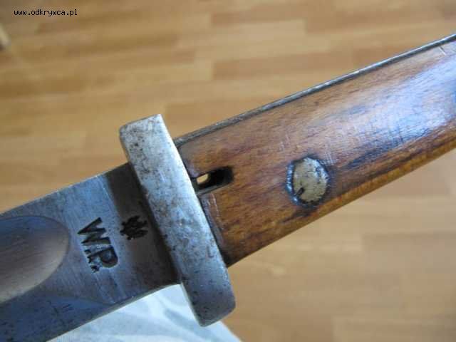

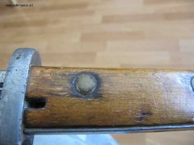

por.pil.020 Napisano 25 Czerwiec 2010 Autor Napisano 25 Czerwiec 2010 Panowie, spokojnie, nie po to założyłem wątek żeby ktoś sie kłócił :) Dziękuję za wszystkie odpowiedzi! Ostatecznie spróbuję skansolem. Z tego co wyczytałem w internecie nie powoduje uszkodzeń drewna itd. W najgorszym wypadku zostawię tak jak jest.A oto przedmiot nad którym rozważamy. To żółte na śrubkach to właśnie ten lakier. Tak jak pisałem z części metalowych schodzi od paznokcia i zapałki. Jak ktoś ma jeszcze jakieś pomysły to chętnie wysłucham.Pozdrawiam :)
