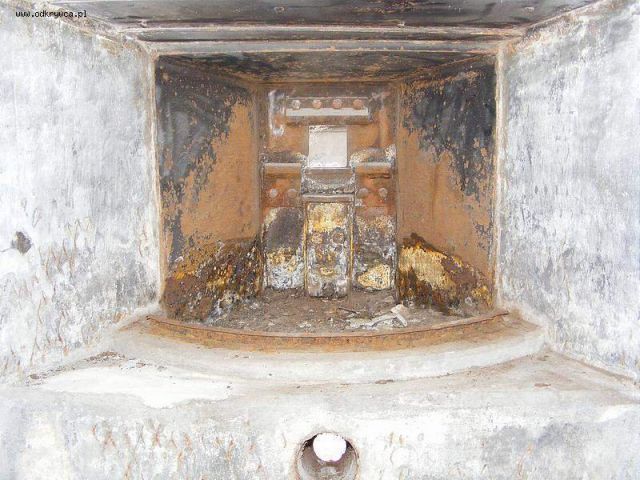

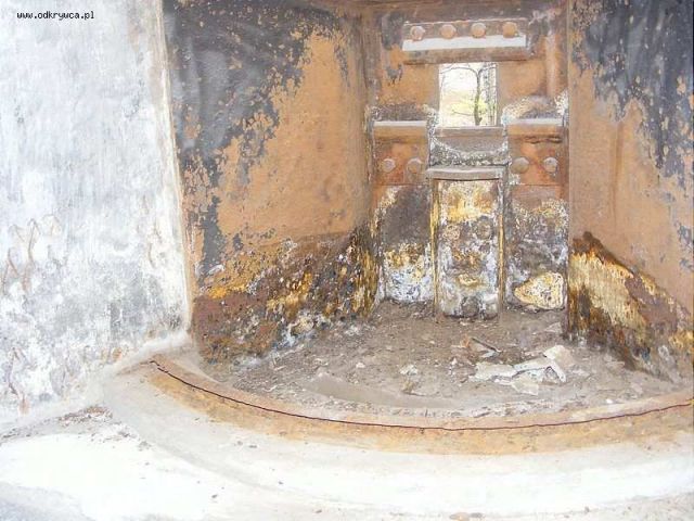

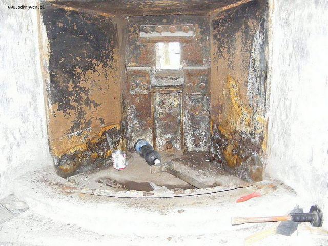

skolcio Napisano 24 Kwiecień 2010 Autor Napisano 24 Kwiecień 2010 Witam!Proszę kolegów o poradę, jak doczyścić tak skorodowane strzelnice? Używałem szczotki na wiertarce, kwasu, młotka i dłuta. Pierwszą wyczyściłem tymi sposobami, ale po paru dniach od pomalowania farbą podkładową zaczęła ponownie wychodzić rdza. Pozdrawiam!
Cyrograf15 Napisano 24 Kwiecień 2010 Napisano 24 Kwiecień 2010 Piaskować. Są agregaty takie jak do czyszczenia mostów. W tą strone bym kombinował. Ponowna tak szybka rdza to zapewne kwas o którym pisałeś.Wojtek
skolcio Napisano 24 Kwiecień 2010 Autor Napisano 24 Kwiecień 2010 Pomalowana była inna strzelnica i spod minii powoli wychodzi rdza. Na fotkach widać biały nalot po kwasie na niepomalowanej jeszcze strzelnicy. Wiem, że piaskowanie to najlepsza metoda, ale trudno dostępna i stosunkowo droga. Biorę tą opcję pod uwagę i staram się ją uskutecznić, ale szukam też innych sposobów.
